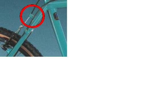

und zum abaco
das kann es wohl nicht sein denn ich hab nicht so ein ding, wo der bremszug drinsteckt bei cantis (weiß niocht wie das heißt, das im roten kreis)
und ich hab auch keine löcher im ausfallende für schutzbleche oder gepäckträger

ottokarina schrieb:
und zum abaco
Wieso soll es kein Abaco sein können? Das Hersteller ihre Modelle von Jahr zu Jahr immer mal wieder verändert haben ist doch nix ungewöhnliches.
Es gab auch Cantigegenhalter die an der Sattelklemme montiert und kein fester Bestandteil des Rahmens sind. Dafür muss nur der Klemmschlitz hinten liegen und das trifft bei deinem zu.
