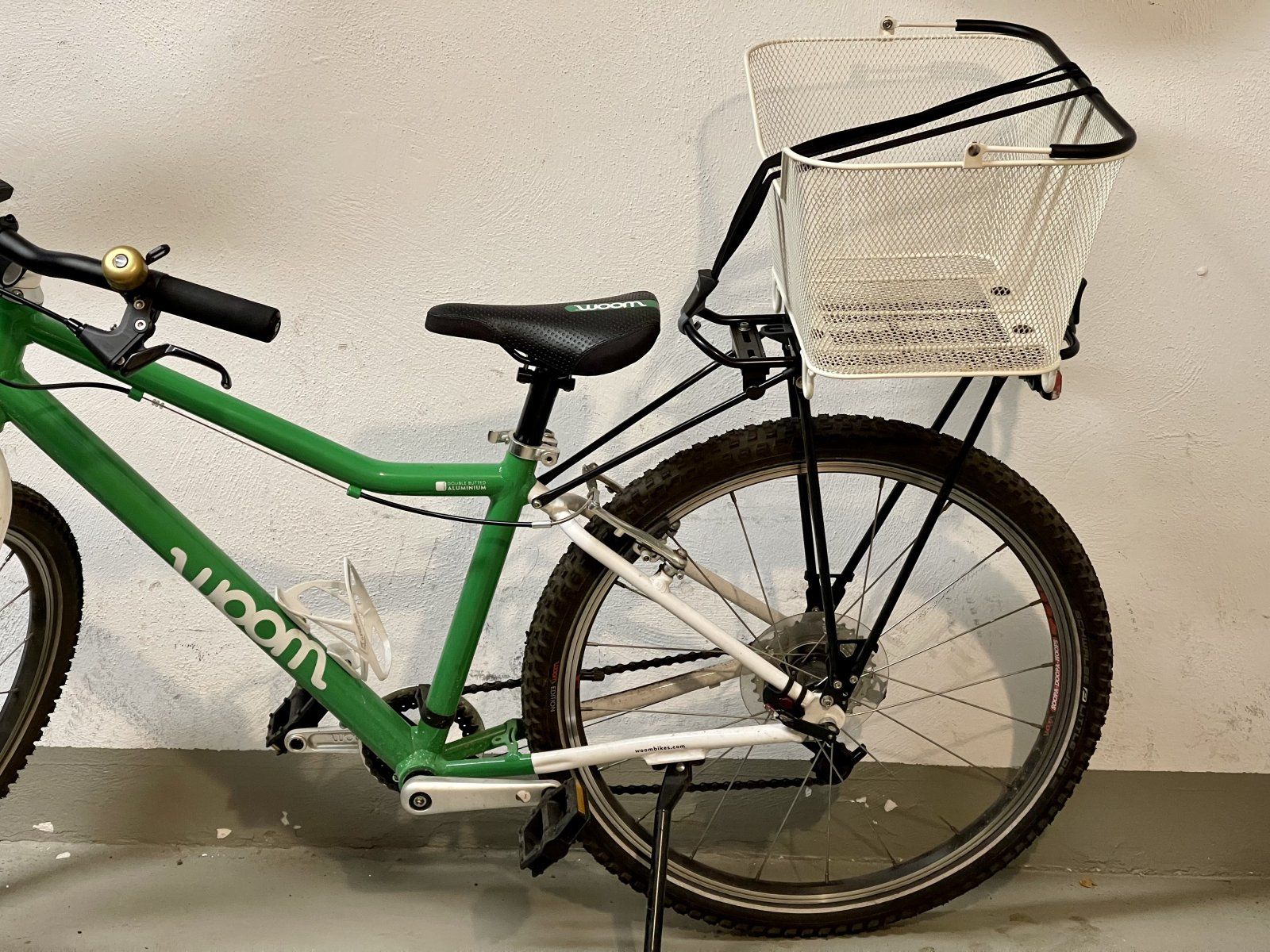

Beim Gepäckträger haben wir gestern erst den Racktime Fold It 24 Zoll angebaut. Passt super. Und ich finde, der sieht sogar besser aus als der Originale. Ist sogar leichter. Der Racktime wiegt 660 Gramm und der aktuelle von Woom 939 Gramm (der alte hatte seltsamerweise das gleiche Gewicht).
Beim Anbauen musste man nur etwas am Racktime absägen, aber das ist relativ einfach zu bewerkstelligen.
Ich habe Bilder angehängt mit dem Racktime beim Woom 5.
Beim Woom 4 werden nun auch den Racktime Gepäckträger nachrüsten.
Der Gepäckträger sieht super aus.
Welcher genau ist das? Der Fold it fix (Art. 05415)?
Und was muss man bei diesem Gepäckträger absägen? Das macht mir etwas Angst, dass ich das nicht hinbekomme...

Den gibt es in verschiedenen Größe, aber trotzdem muss man etwas sägen. Es ist aber wirklich unproblematisch.
Wir haben für das Woom 5 den Gepäckträger mit der Bezeichnung Racktime Foldit fix, schwarz 24" angebaut. Dieser ist der vom Bild oben mit dem roten Woom.
Mittlerweile haben wir nun auch das Woom 4 mit dem Racktime Foldit fix, 20" nachgerüstet. Da baut der Gepäckträger leider hoch auf, trotz 20"-Version.
Ich habe nochmal auf dem Lieferscheint geschaut, da steht wirklich 20". Aber wenn ich den Gepäcktärger genauer betrachte, sieht er fast genauso aus wie der 24" Gepäckträger. Ich werde heute Abend mal nachmessen, ob das stimmt.

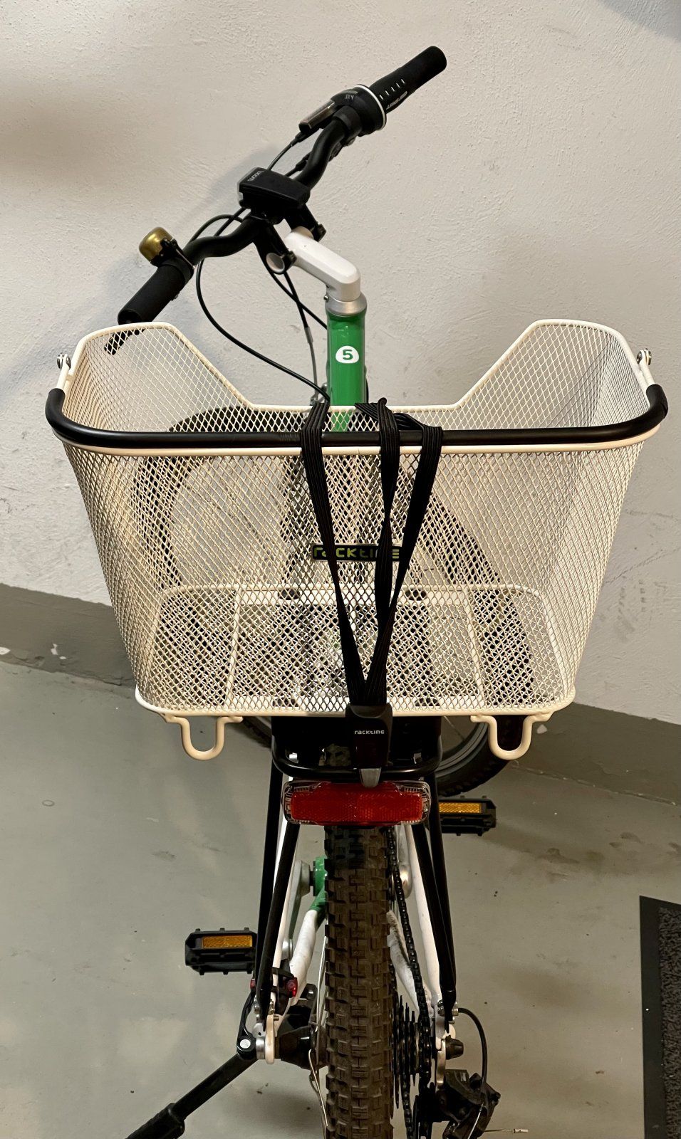

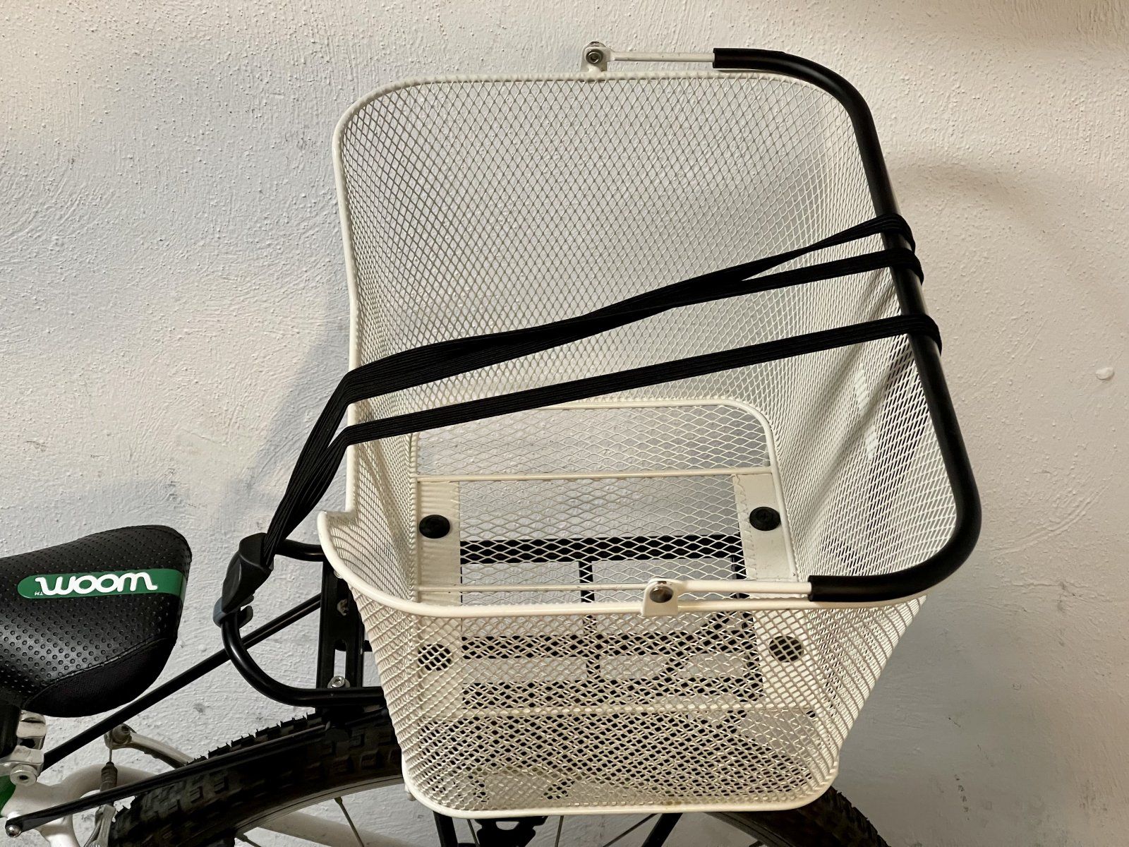

@Tschuls85 Korb siehe Fotos. Ist ein Woom 5 mit dem verstellbaren Fold it adjustable:
https://www.racktime.com/produkte/systemtraeger/racktime-product/foldit-adjustableDen kann man dann für die nächste Größe mitnehmen, auch wenn er auf dem 24 Zoll noch recht hoch baut. Korb sitzt mit dem Snap System sehr stabil.
Gut finden wir auch, dass er abschließbar ist:
https://www.racktime.com/produkte/systemzubehoer/racktime-product/secureit-snapit
Spanngurt ist auch gut bedienbar:
https://www.racktime.com/produkte/systemzubehoer/racktime-product/binditPassendes Rücklicht mit USB:
