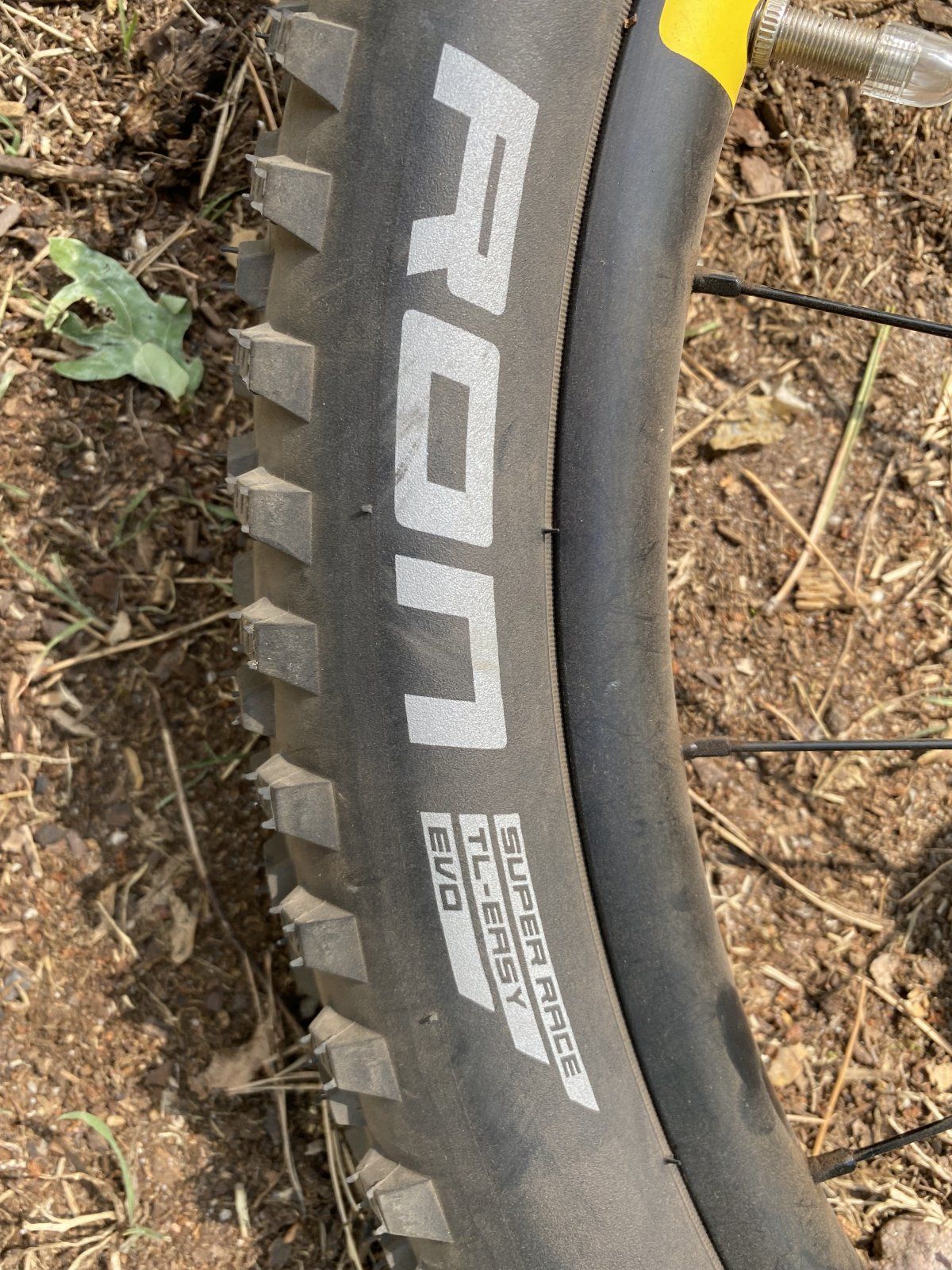

Die sind natürlich nicht TLR. Und auf schwitzende Reifen hab ich gar keine Lust. Wie habt ihr es gemacht, direkt neue Reifen gekauft?
Also, ich habe die originalen Drauf und da schwitzt nichts. Allerdings sind die am 4er auch “TL-Easy”.
Die Reifen machen an sonsten einen super Eindruck

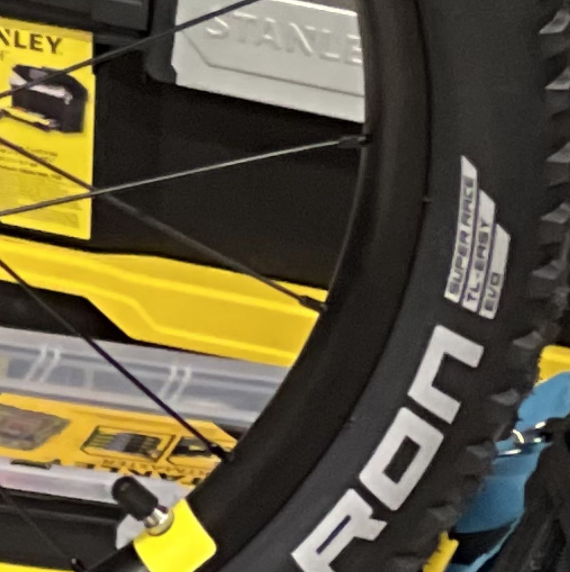

Sind eure Wooms nagelneu? Wäre ja schön, wenn jetzt TL verbaut werden. Aber wir haben leider nichts davon, letztes Jahr waren es keine TL.
