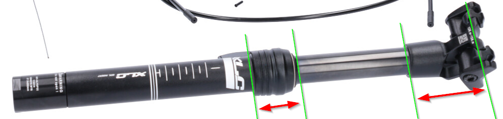

Hm... ist diese Stütze für Kinder nicht völlig unbrauchbar? wenn die abgesenkt ist, ist der Sattel 85mm weit von der Oberkante des Sattelrohrs heraußen. Das ist enorm viel.
...es funktioniert bisher sehr gut. Und je größer das Kind wird, je mehr relativiert sich das. Und das eht sehr schnell. 80mm im Jahr sind es aktuell.

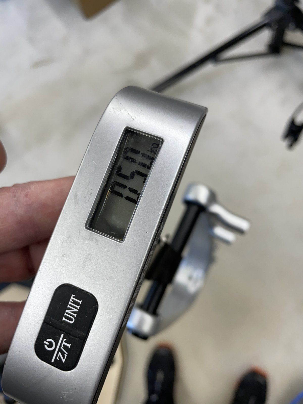

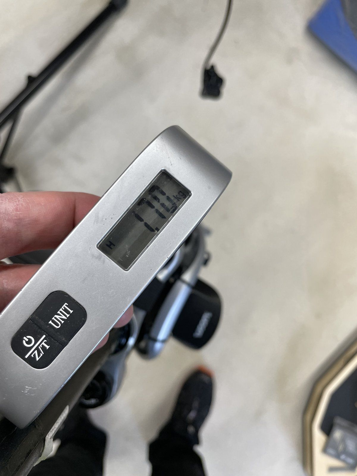

Ach ja, falls Jemanden die Gewichte der Gabeln interessiert - am Woom 4 Off Federgabel ca. 1,7 kg - Carbongabel ca. 0,5 kg
Die fehlenden 1,2kg merkt man dem Rad durchaus an und sind für den Anfang sicher nicht verkehrt.

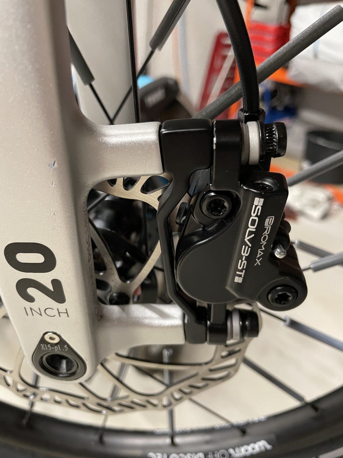

Wer auch umbauen will, sollte sich am besten vorher entweder einen Adapter für Post Mount (+20mm) oder eine kleinere Bremsscheibe besorgen.
