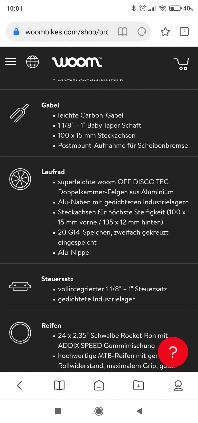

Ich möchte bei dem Woom 5 off die Carbon Gabel durch eine Federgabel (von anderem Hersteller) ersetzen. Dafür werde ich einen neuen Stuersatz benötigen. Dazu haben ich in der Spezifikation von Woom leider keine Details gefunden. Hier nun meine Fragen:
1. Welchen Inneren Durchmesser hat das Steuerrohr an der oberen und unteren Seite?
2. Können IS Steuersätze nach dem S.H.I.S Standard eingesetzt werden oder muss ich noch weitere Maße nehmen bzw. berücksichtigen?
3, Kann der IS Steuersatz ohne zusätzliches Werkzeug getauscht werden? Hierzu gibt es verschiedene Aussagen im Netz
Ich möchte verhindern, dass ich Steuersatz und Gabel für viel Geld kaufe und nicht einsetzen kann...

Ansonsten messe doch erst mal die vorhandene Gabel aus, und schau ob Du was Passendes zum vorhandenem Steuersatz findest.
Auf der Hompage steht was von 1 1/8" 1" Baby Taper Shaft... Vermutlich gibt es da nix an passenden Ferldergabeln.

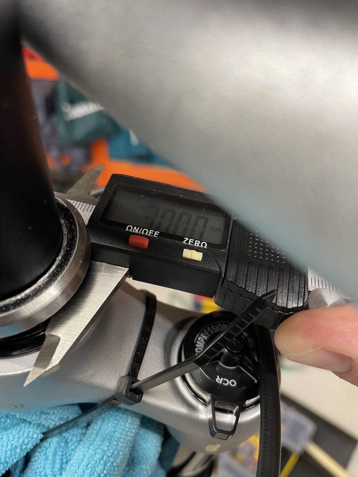

@morma - ich montiere gerade ein neues Woom Off Air 4 und baue es teilweise noch etwas auseinander - ich kann dir gern Maße nehmen, wenn du mir genau sagst was du brauchst.
@ derseidel - Danke vorab. Ich gehe davon aus, dass der Woom 4er und 5er die gleichen Steuersätze verwenden, da der Gabelschaft ebenfalls die gleiche Abmessung hat.
Benötigt wird der Innendurchmesser des reines Steuerrohres oben und unten nach der Demontage des Woom Steuersatzes. (siehe Anhang)
Siehe rechts unten (das Steuerrohr im Schnitt)

Hallo derseidel
Gabelschaftdurchmesser: 25,4mm / 1"
Gabelschaftdurchmesser an der Brücke: 30mm / 1 1/8"
Vielen Dank für die Mühe ! :bier:
Die Abmesssungen des Gabelschaft sind bekannt und in der Gebrauchsanweisung des Wooms.
Da ich die Gabel tauschen möchte und die ausgesuchte Gbel größere Abmessungen des Schafts hat (1 1/8 oben und 1,5 unten) , werde ich neue Steuersätze benötigen.
Das Problem was ich habe ist, dass keiner (geschweige denn WOOM) weiß wie der Innendurchmesser des Steuerrohres oben und unten ist, um entsprechend Steuersätze zu bestellen....
