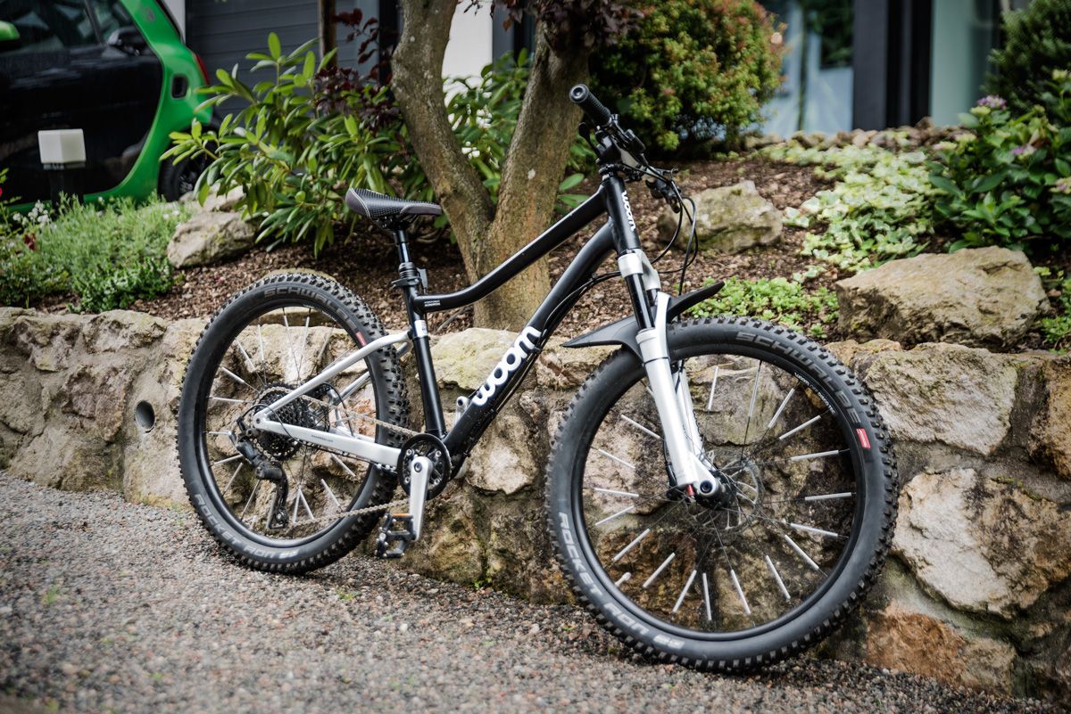

Woom Off 5 (Umbau)thread
...woom off 5 air, ca. 10,6 Kg. Der Umbau soll Berg- und Trailtauglich sein, und problemlos "mitwachsen".
Ritzel mit 42 Zähnen und längerem Käfig nebst längerer Kette. Marsh-Guard, Trail-Bell (nicht im Bild), Speichenreflektoren, StVO-Klemmlicht (nicht im Bild), Schnellspanner und 100mm Variostütze.
Hat eigentlich jemand mal rausgefunden, welche VR-Nabe Woom beim Off 5 verbaut und ob es ggf. passende Achsadapter dafür gibt? Habe meiner Tochter jetzt aus Verfügbarkeitsgründen eine Suntour XCR 24 Air eingebaut, die inzwischen dank Suntour-Service auch ordentlich anspricht. Momentan ist ein Schnellspann-Universaladapter drin, das ist aber definitiv keine elegante Lösung. Die Endkappen in der Woom-Nabe sind auf jeden Fall gesteckt, insofern könnte es da ja vielleicht etwas geben...
