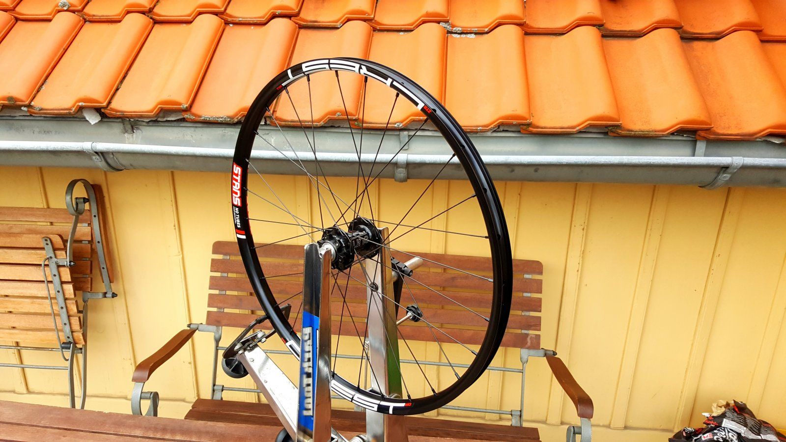

Laufrad vorn wird ein ZTR Crest 24'' mit einer Tune King Nabe und dann tubeless. Speichen weiß ich noch nicht genau aber sicherlich durchgängig Sapim Laser. Sollte schön leicht werden.

60€ bei Amazon. Leider gab es nur eine und auch noch in 28L aber egal. Die Tune Nabe habe ich auch sehr günstig bekommen. 100mm Schnellspanner in 28L will keiner mehr.

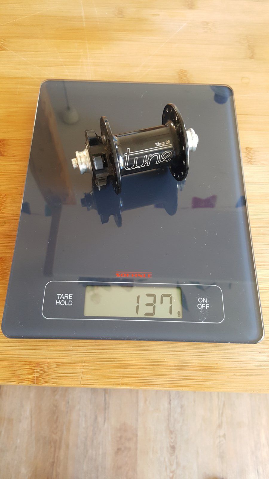

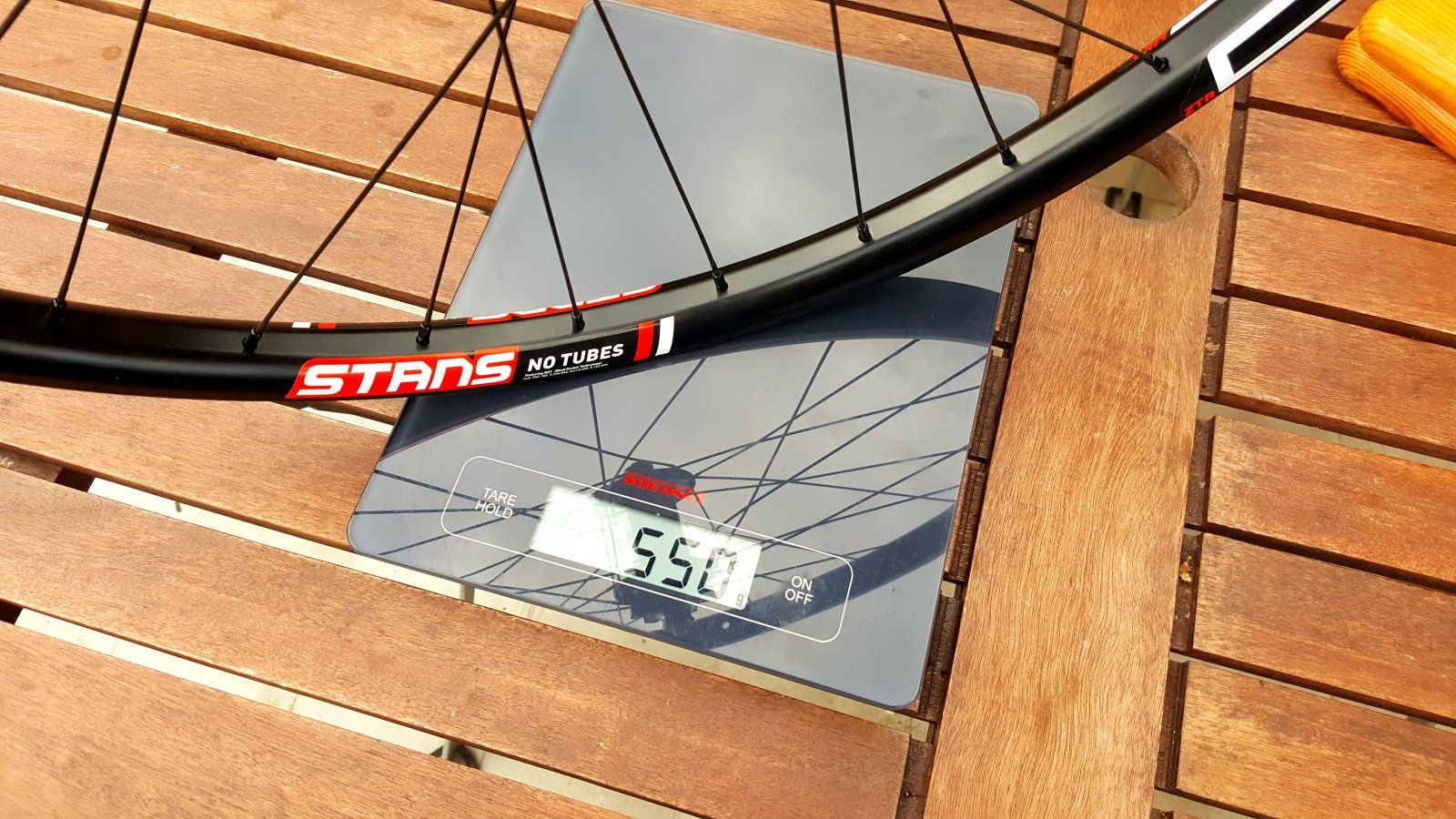

Nabe habe ich noch nicht, ist aber schon im Versand. Die wiegt 136gr. Macht zusammen 429gr. Mal schauen wie viel die Speichen und Nippel (Sapim Laser, Polyax) wiegen. (Ich schätze so bei 550gr.)

Bei Meiner Schätzung von oben muss ich mir mal selbst auf die Schulter klopfen. :D

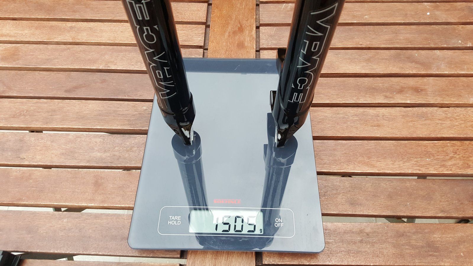

Ich habe gerade noch etwas gewogen und gerechnet.
Die Woom Carbongabel (Schaft ist auch Carbon) liegt bei 490 mit inkludiertem Expander und der Steckachse:
Die VPace Gabel kommt bei 1505gr. raus. + Schnellspanner und Expander = 1530gr. (Schaft muss ja noch gekürzt werden):
1530 - 490 = 1040 gr. schwerer mit der Federgabel. Wenn ich davon noch die 254gr. durch das tubeless Laufrad abziehe, dann sollte das Rad bei ca. 9,63kg. liegen. Den Unterschied Promax vs. SLX Bremse habe ich leider nicht gemessen.
