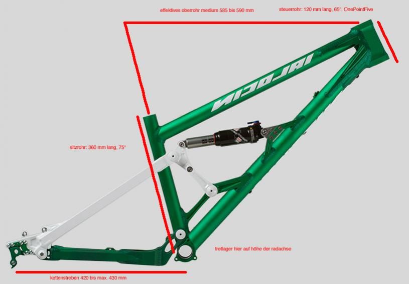

Ich habe mir mal erlaubt ein Bild von der Nicolai-HP quick and dirty im Photoshop ein wenig umzustricken. Das ganze soll nur einen rein optischen Eindruck vermitteln und hat daher keine Gewähr auf Maßstabstreue oder richtige Kinematik.
Knicke, Rohrbiegungen oder sonstige "Designerlösungen" sind gar nicht nötig.
Ich interpretiere es eher als aggressives Trail/Endurobike für Rauf und Runter, low and slack, mit 14 bis 16 cm Federweg hinten max., nicht als dicken Freerider mit "es geht gerade noch" Tourentauglichkeit.
Ich persönlich würde es in allen Belangen einem Helius AM vorziehen, ist aber natürlich Geschmacksache ;)
Viele Grüße
NoStyle

Flach und leicht wünsch ich mir:
Lenkwinkel 65°
Sitzwinkel gut bergauftauglich bei Kollisionsfreiheit bis 180mm Federweg
Kurze Kettenstreben 420-430mm
Niedriger Schwerpunkt
Progressive Anlenkung des Dämpfers wie bei ION 18, 20.
Innenlager 0 bis +5
Konisches Steuerrohr mit 1.5 integrated unten (1.5 zero Stack) für hohe Steifigkeit vorne.
Kurzes Steuerrohr um 120mm
Hinterbau nicht zu steif, 150mm Hinterrad und 73er Tretlager.
Kurzes Sattelrohr um 390mm bei S.
Reach 390-400 bei S.
31.6er Stütze.
Hammerschmidt ready
Optimierter Rohrsatz, Gleitlager
Gabeleinbaulänge bis 555mm, Geometrie bezogen auf 545 mit 5mm Zerostack.
Gewicht um 3-3.5 kg
Optik ähnlich wie ION 18.
Federweg 160, 180
und XL ;-)
