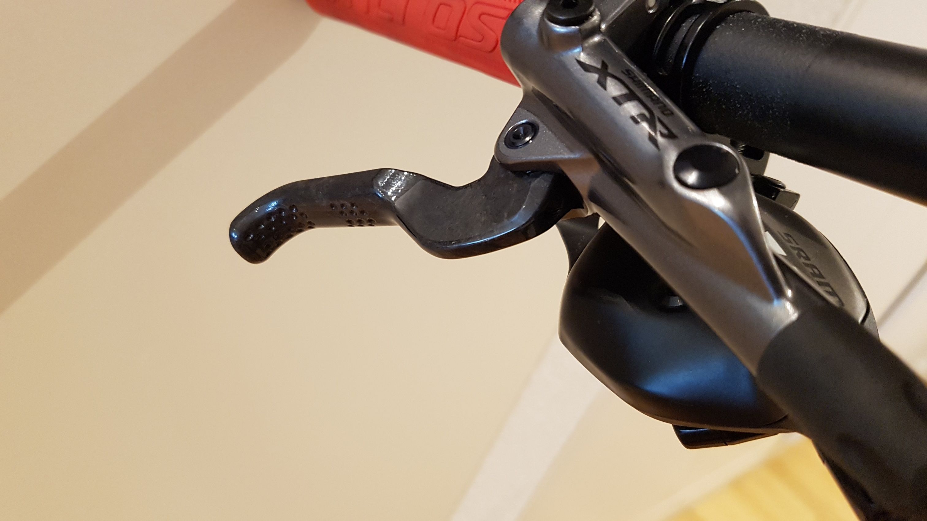

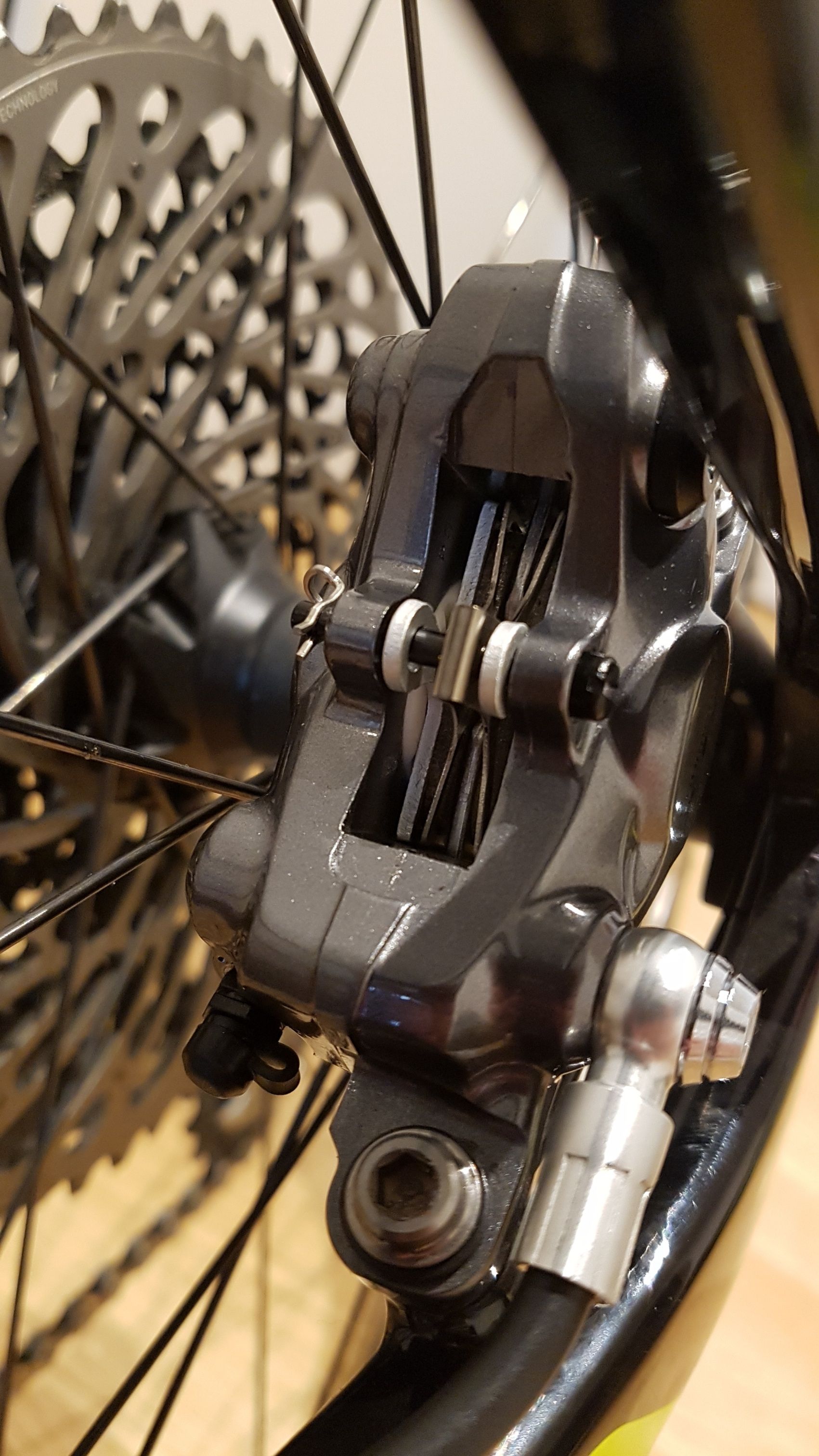

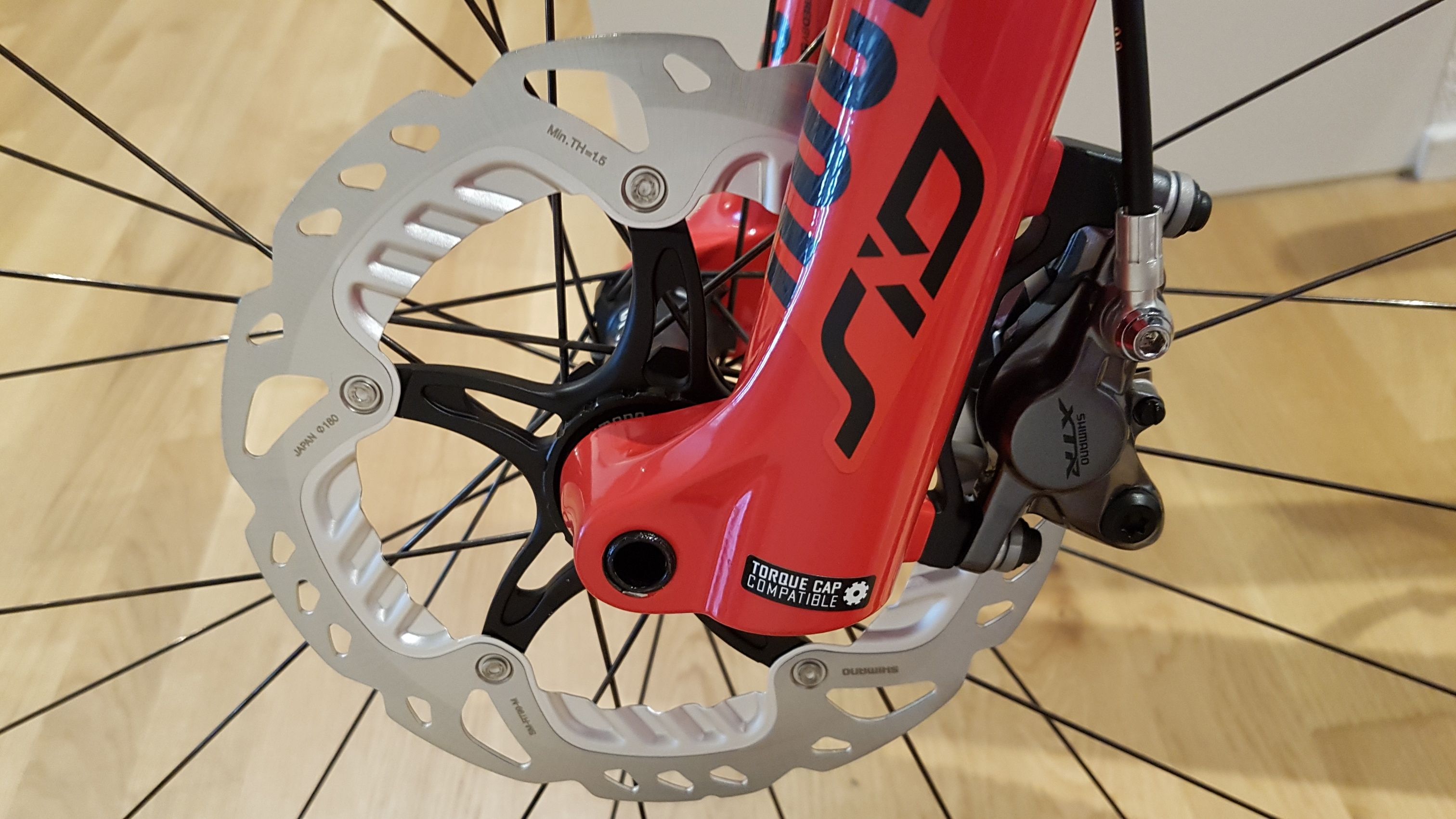

So, ich konnte heute erstmals die XTR ausfahren. Der erste Eindruck ist hervorragend. Bremsleistung, Dosierbarkeit und Hebelweg entsprechen meiner Vorstellung :) Optisch muss ich jetzt doch auch sagen, dass sie mir gefällt.

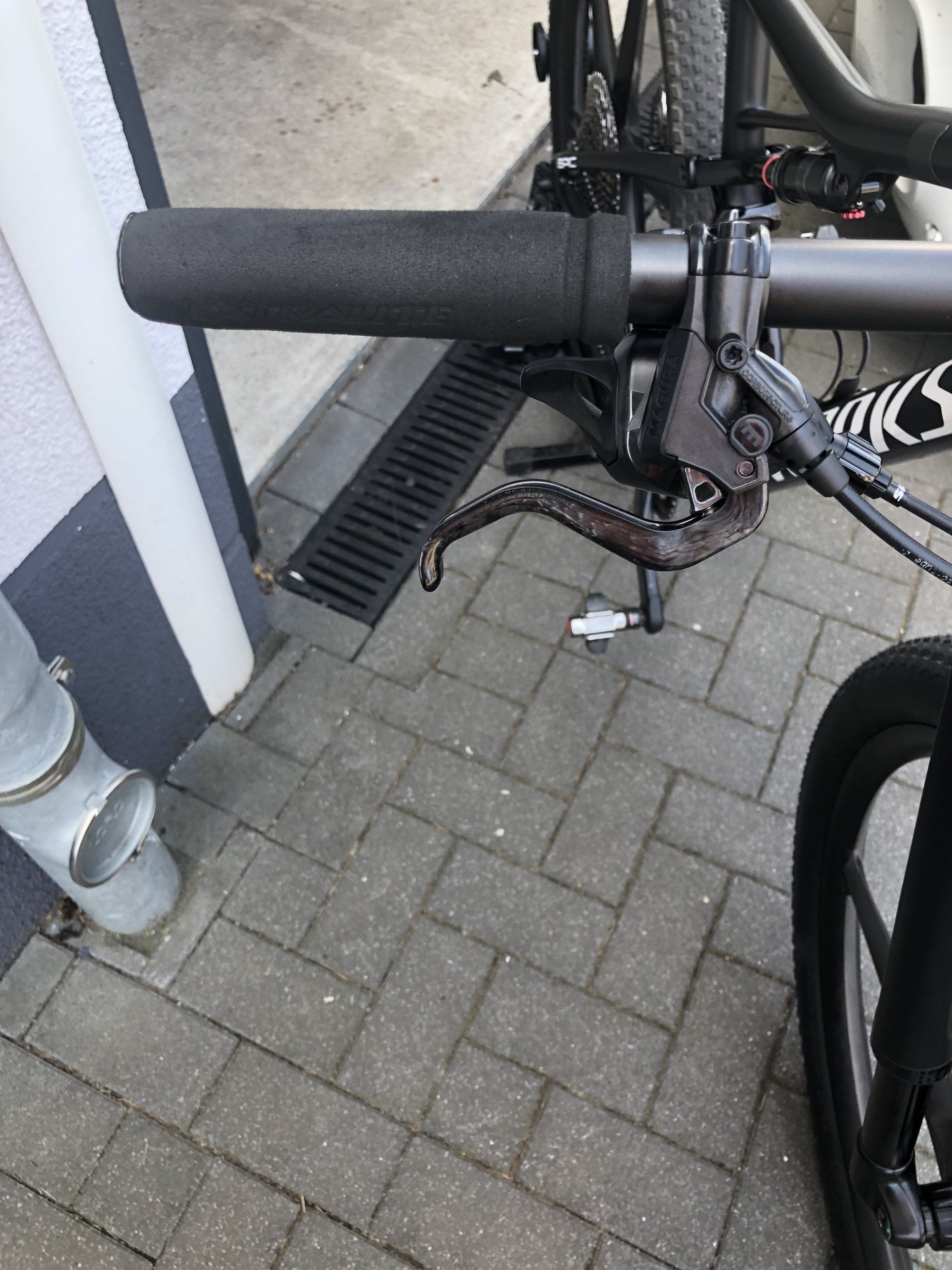

Ich bin heut dieses Setup gefahren, geiler Hebel/Griff:love:

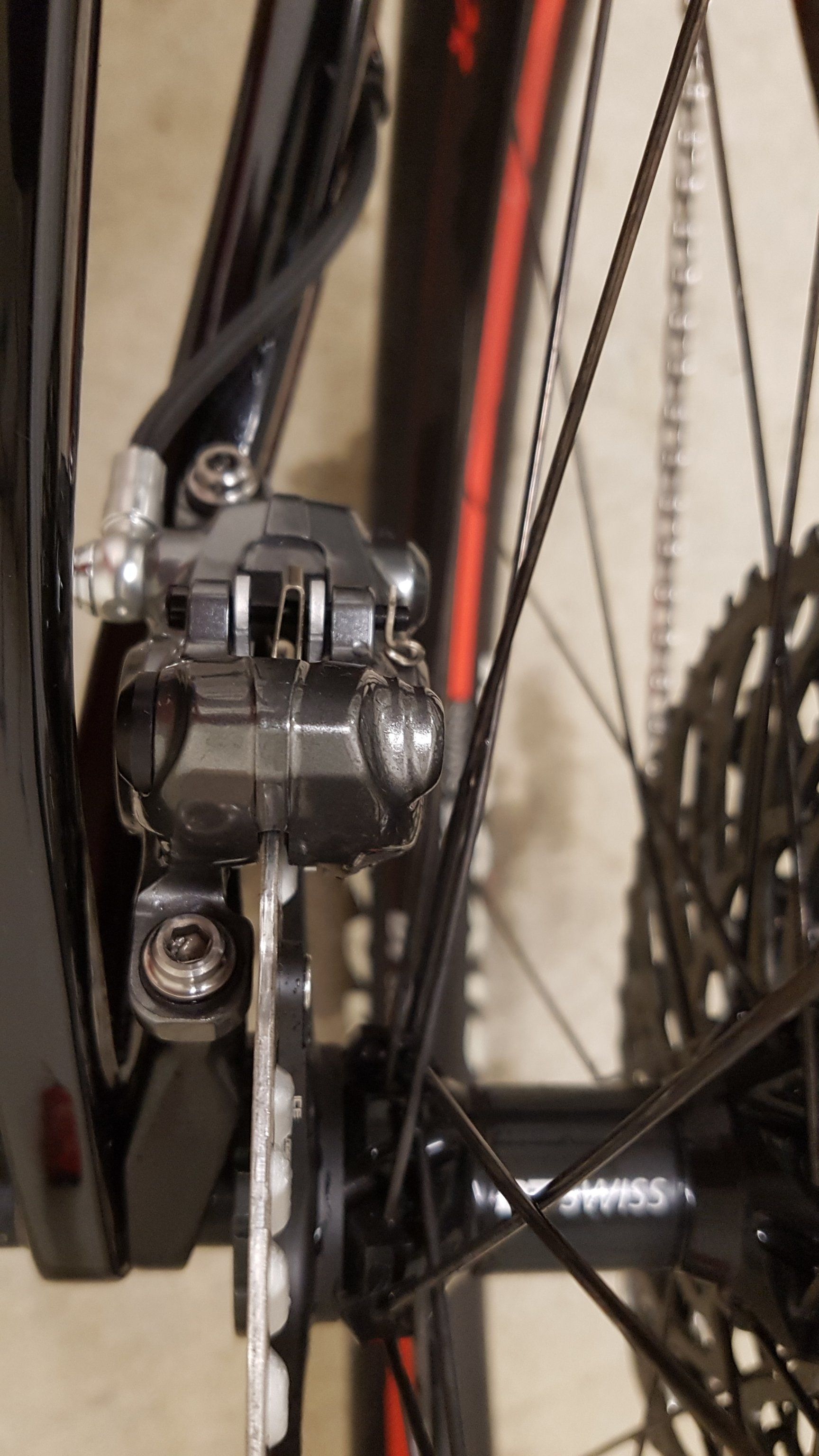

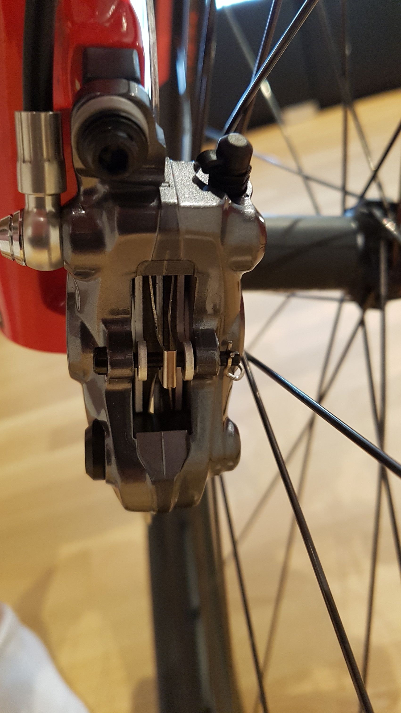

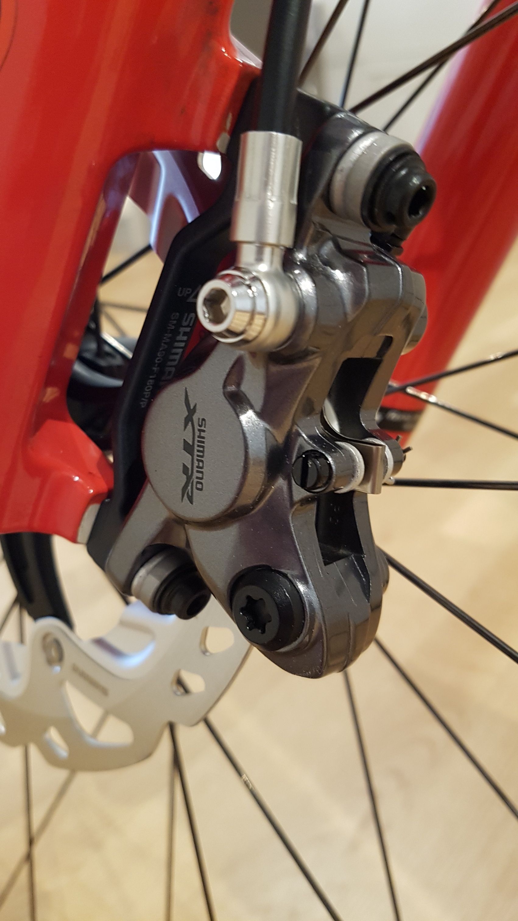

So, gestern habe ich die XTR Bremse zum ersten Mal so richtig fahren können. Bin nach wie vor begeistert von der Performance. Die Hitzeableitung funktioniert sehr gut, auch bei langen und wiederholenden Bremsungen. Nicht so toll finde ich den aussenliegenden Anschluss der Leitung. Er ist zwar durch den Rahmen geschützt, jedoch muss die Leitung vom innenliegenden Ausgang an der Schwinge auf die Aussenseite zum Anschluss geführt werden. Bei der Level Bremse war der Anschluss etwas besser platziert. Ist jedoch nur optisch und macht ja keine Probleme. Der Preis ist halt schon happig..
