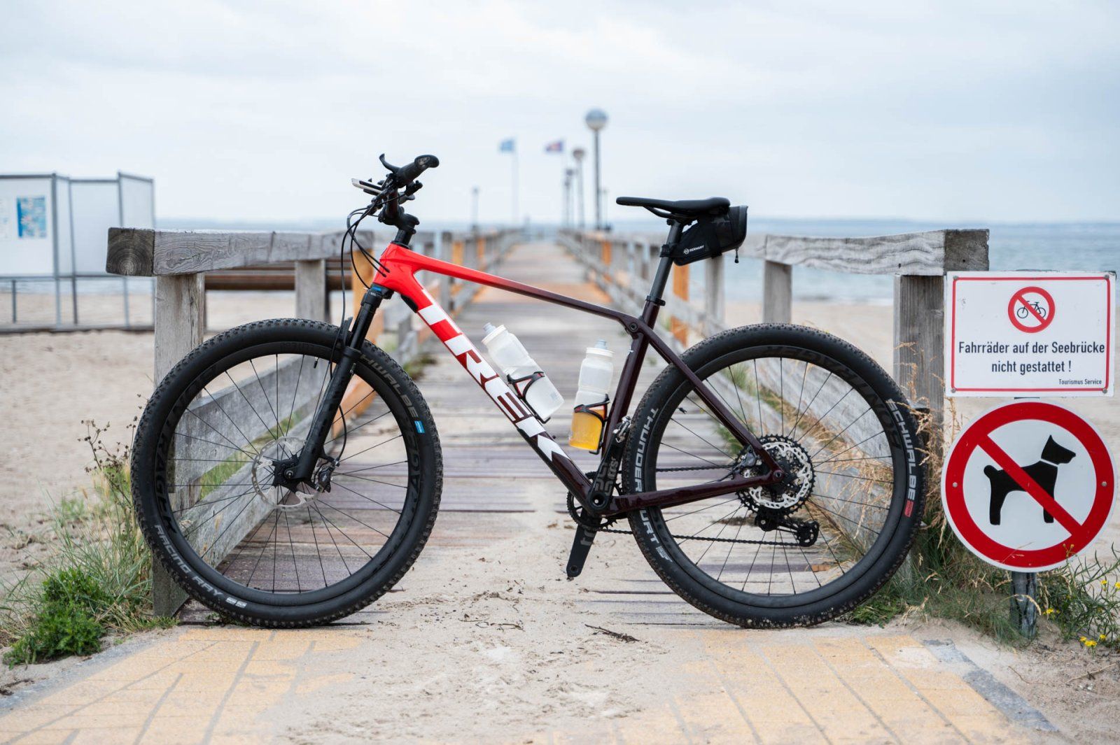

Hallo, und wie ist das Trek??
Genial.
Habe damit über 10.000 km abgespult und dann leider verkauft weil ich was neues ausprobieren wollte.
Man muss eine etwas sportliche Sitzposition schon mögen.
Habe damit auch einige Touren um die 100 km gemacht. Fuhr sich trotz der sportlichen Position sehr komfortabel.
Mit 2x RK oder 2x TB kann ich mir das sehr gut als Crosserersatz vorstellen
Ich möchte evtl mein Crossrad gg XC tauschen! Aber eher zum Cruisen ;)
Das trifft nicht zu, aber das Procaliber hat im Vergleich schon ein sehr kurzes Steuerrohr.
Da bist dann mit dem Chisel oder Epic besser dran, wenn du keinen Spacerturm haben magst
Hi, also ich bin vom Bike selbst total begeistert. Leider stimmt das mit der sportlichen Position und dem kurzen Steuerrohr definitiv. Ich fahre mittlerweile alle möglichen Spacer, nen 50er Vorbau mit 13° nach oben und nen 50er Riser Lenker.
Allerdings mag ich es auch recht komfortabel und wiege ein bisschen mehr als der Durchschnitt.
Bei Rahmengröße XL und meinen 190cm, habe ich somit "endlich" keine Sattelüberhöhung mehr.
Schade um die Lenker / Vorbau Kombination aus Carbon, aber so wie es jetzt ist, passt es mir besser.
Btw. ich fahre hinten den Schwalbe Thunder Burt und vorne den Racing Ray. Bin bei jedem Reifenwechsel der Verzweiflung nahe.... die Reifen sitzen extrem Stramm auf der Felge.
Sattel wurde gegen einen SQLab getauscht, welchen ich kurz zuvor für ein anderes Bike gekauft hatte (den Bontrager bin ich allerdings nicht einmal gefahren, wird noch nachgeholt)
