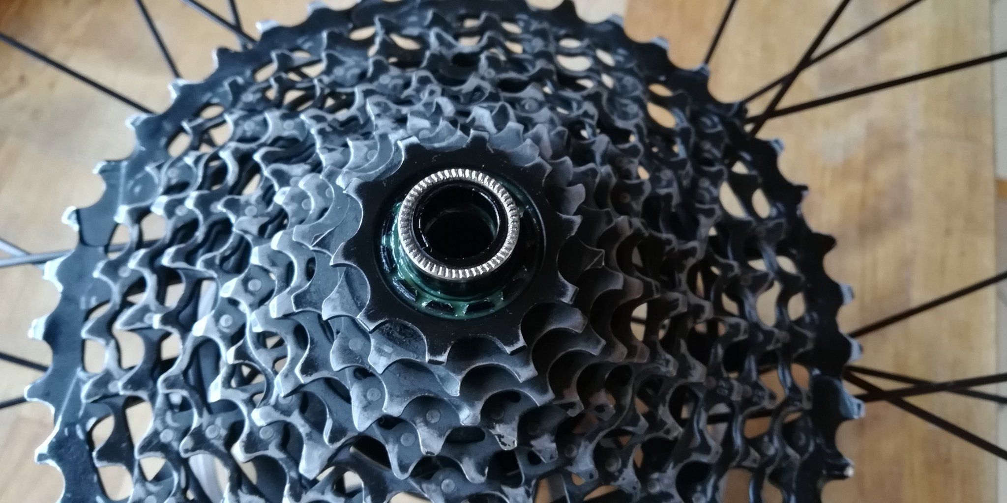

Hallo zusammen,
XD Kassetten sollten mit einem Kassettenwerkzeug, dessen Einstecktiefe mindestens 8mm beträgt, verschraubt werden. Reicht die Verzahnung des Abziehers nicht weit genug in die Verzahnung der Kassette hinein, könnte die Kassettenverzahnung ausreißen.
Mein Shimano Werkzeug hat diese 8mm nicht und auf den Shopseiten der üblichen Verdächtigen wird auf die Maße leider nicht eingegangen.
Nun steht bei mir ein Kassettenwechsel an. Deshalb meine Bitte an euch: wer kann mir eine entsprechende Nuss mit ausreichend langer Verzahnung empfehlen?

Kritisch sind aber nur ältere Kassetten, da die Verzahnung sehr fragil ausgeführt war, und bei einer zu kurzen Nuss einzelne Zähne brechen konnten. Deswegen soll hier die Nuss möglichst tief greifen.
Die Verzahnung wurde jedoch überarbeitet und ist nun sehr viel stabiler.
Ich hab meine (X01 neue Ausführung) mit einer Nuss mit knapp 7mm montiert und bei der neuen Ausführung stellt das überhaupt kein Problem dar. (Die neue Verzahnung ist genau genommen nicht mal 8mm tief)
Hier mal alt
gegen neu

Anbei noch ein Foto zweier Werkzeuge: links Shimano Kassettenmutterwerkzeug und rechts die Topeak Nuss. Die Shimano Nuss ist definitiv nicht geeignet, die Verzahnung erreicht gerade mal knappe 5mm Länge, während die Topeak Nuss voll in der Kassettenverzahnung sitzt.
Habe allerdings schon einmal mit dem Shimano Werkzeug meine Kassette gewechselt, möchte das aber auf keinen Fall mehr tun. Zuviel Angstschweiß :D
Zumal meine aktuelle Kassette und auch meine neuen Kassetten aus dem Bikemarkt offensichtlich noch alte Ausführung (11fach) sind.
