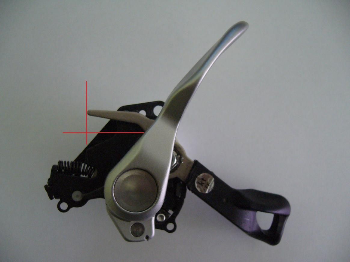

Ich habe leider ein problem, beim ersten versuch ging alles ganz gut hatte uebrigens den Tipp aus dem Light-Bike forum, un der umbau ist sehr grob beschreiben daher hatte ich ein etwas "hartes" schlalten am schwartzen hebel. Nun da ich bischen mehr zeit investiert habe um das cover sauber auszuscheiden ist beim zusammen bau mir was dummes passiert, der schwartze hebel hat sich ausgehaengt und ich kann ihn nicht mehr funktionsfaehig machen...,nun schlackert er leblos umher:heul:
Kann mir jemand helfen meinen fehler zu korigieren:confused:

Ich weis was gemeint is - deshalb gabs in meiner Anleitung auch die Warnung:
Achtung: Wenn das Gehäuse weg ist solltet ihr nicht durch drücken (Push Release) des kleinen Hebels zwei Gänge auf einmal hochschalten - da kann sich der Hebel aushängen, weil der Anschlag dafür das Gehäuse ist (das Gehäuse ist also doch nicht nur störend)
Zum wieder einhängen Gehäuse wieder runter (vllt muss auch der Schaltzug raus) und mal bissl rumschalten + die Mechanik genau anschauen - du musst halt so "schalten" (die eine Platte direkt mit dem Finger verschieben -> versuchen hochzuschalten wie normalerweise mit dem ausgehängten Hebel) , dass die Platte/Nase vom Hebel wieder nach hinten kann.
Ich hab das leider auch scho länger nicht mehr gemacht - wenn dus nicht schaffst mach mal ein Foto von der Mechanik.

Ja das lässt sich ohne Bild nicht beschreiben.
- und obendrein weiß ich das selbst nicht mehr so genau, weil ich das letzte Mal vor gut einem Jahr da dran rumgefrickelt hab.
Er soll sich halt anschauen wie es funktionieren müsste und es dann so hinbewegen dass es passt.
Es geht auf jeden Fall ohne noch irgendwas an der Mechanik auseinanderzuschrauben.
wenn er es genauer wissen will soll er halt mal ein Foto von der Mechanik hier reinstellen...
Für alle anderen gilt:
Einfach nicht rumschalten wenn das Gehäuße weg is !!
Hier mal die fotos....
807481
807482
ich hoffe es man kann erkennen was ich meine :D

Hab jetzt noch mal den einen (sowiso noch nicht verbauten) XT-Hebel aufgemacht.
(mir ist es trotz deiner Fotos nicht mehr eingefallen wie es genau ging)
Beim Aufmachen hab ich auch gleich mal den Tipp von Thaddel getestet:
Danach den silbernen Hebel durchziehen, so geht es besser die untere Gehäuseschale zu entfernen. (Die Platte habe ich drin gelassen).
Das geht ja echt super - kein Gehäuße-Verbiegen mehr nötig :daumen::daumen::daumen:
so geht der kleine Schalthebel wieder rein:
1. Mit dem silbernen Hebel runterschalten.
2. Du musst den kleinen schwarzen "Hebel" links unten im Bild
ganz nach unten durchziehen - zwei Klicks weit - das erfordert viel Kraft. so geht's:
hier sieht man nochmal wie weit der kleine Hebel gedrückt werden muss:
(bei dem Bild ist der Hebel schon wieder eingehängt)
In der ganz durchgezogenen Stellung lässt sich der Fingerhebel wieder zurückbewegen/einhängen.
