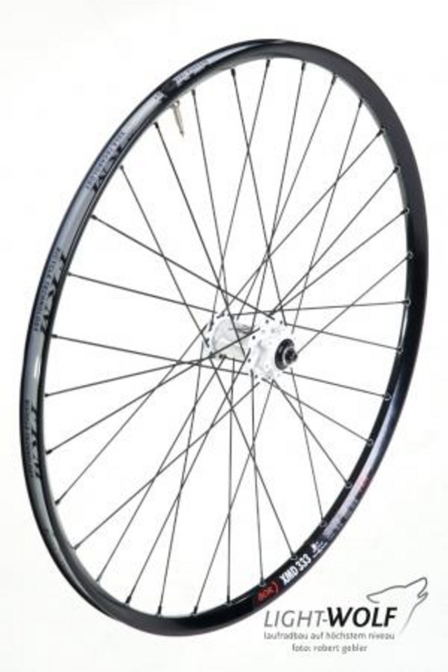

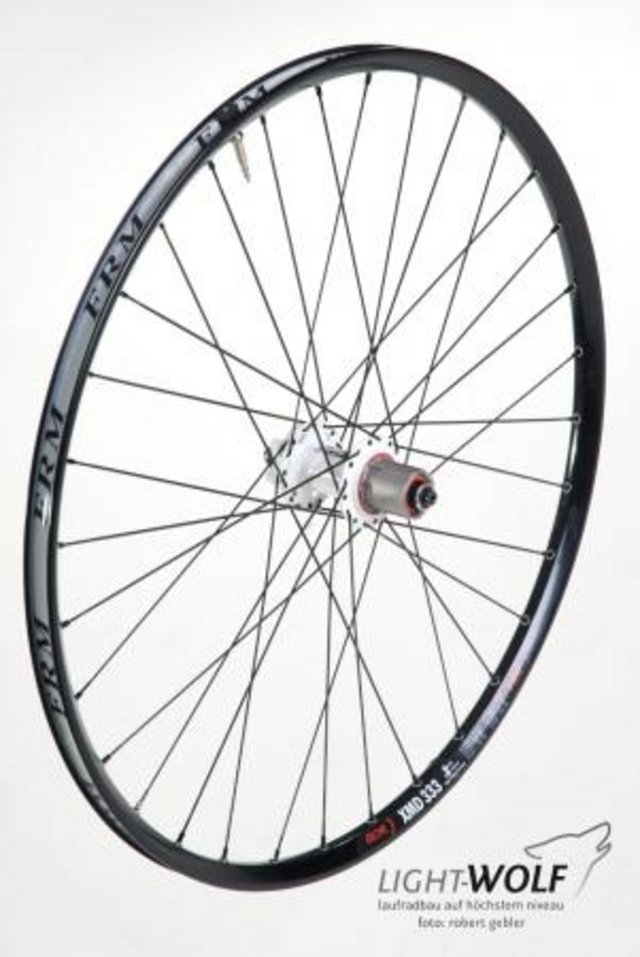

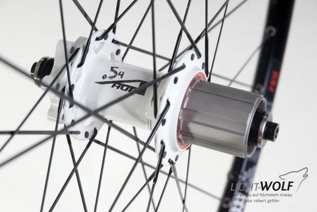

Nach langer Wartezeit (auf die Naben) sind die hier
gestern endlich angekommen (1353 Gramm). Auch die Thomson Masterpiece ist da. Wenn alles montiert ist gibt es neue Bilder vom Komplettrad!

Anbei die gewünschte Aufbauliste:
Rahmen: Giant XTC Advanced SL Modell 2010 Größe L
Gabel: Rock Shox SID Worldcup 2009 in weiß
Laufradsatz: Naben Acros A-hub 54 weiß, Felgen FRM XMD 333, Speichen Sapim CX-Ray
Schnellspanner: AX Lightness
Reifen: v/h Schwalbe Rocket Ron 2.25/Schwalbe Racing Ralph 2.25
Pedale: Shimano XTR PD-M970
Kurbel: Race Face Next Carbon 22/32/44 Modell 2009
Kette: Shimano XTR
Kassette: Shimano XTR CS-M970 11-34
Umwerfer: Shimano XTR FD-M971
Schaltwerk: Sram X0 Medium
Schalthebel: Sram X0 Gripshift
Lenker: Syntace Duraflite Carbon
Barends: Tune
Vorbau: Syntace F99
Bremsen: Avid XX v/h 160 mm/140 mm
Bremshebel: Avid XX
Sattel: Fizik Tundra Carbon weiß (wird ausgetauscht gegen Fizik Antares 00 in weiß = über 80 Gramm Einsparung)
Sattelstütze: Thomson Masterpiece 30,9 mm/350 mm
Flaschenhalter: Giant
