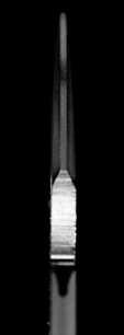

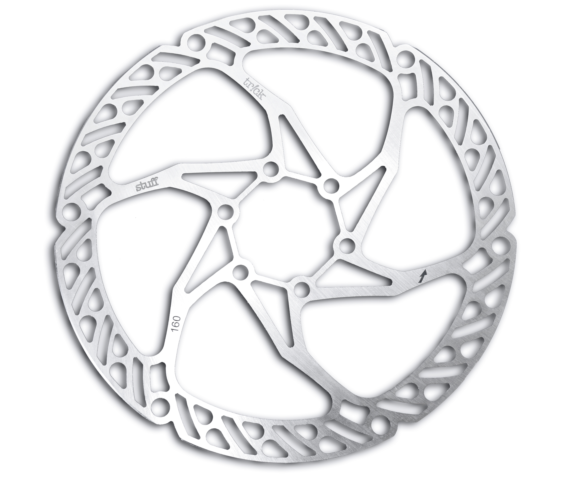

Hier ein paar Vorab-Bilder, beispielhaft die 160er und die 203er:
Die Dicke und das Gewicht beträgt:
140 mm: 1,8 mm / 69,7 Gramm
160 mm: 1,8 mm / 84,3 Gramm
180 mm: 1,95 mm / 115,7 Gramm
203 mm: 1,95 mm / 150,3 Gramm
Auf den Bildern ist die DÄCHLE-Fase nicht erkennbar, aber sie ist natürlich dran:
