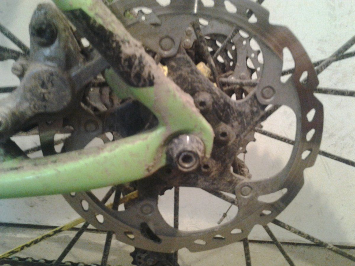

Hallo zusammen, hallo Mr. Tr!ckstuff
ich fahre an meinem Marathon-HT derzeit eine Shimano XTR-Bremse mit XT-Scheiben; vorne 180mm, hinten 160mm. Mein Gewicht: 75kg, meine Touren & Rennen sind v.a. im Schwarzwald, gelegentlich in den Alpen. Lange, schnelle Abfahrten mit 900-1.000 hm kommen regelmäßig (wöchentlich) vor, in den Alpen hatte ich kürzlich sogar mal rund 1.300 hm am Stück (das ist aber selten).
Nun hat es mir schon mehrfach die Bremsscheiben verzogen, sodass sie periodisch schleifen. Das nervt mich. Ich überlege deshalb, die Trickstuff Dächle auszuprobieren, weil ich mir erhoffe, dass sich diese nicht so schnell verziehen. Dazu hätte ich ein paar Fragen:
1. Welche Version würdet Ihr mir empfehlen, wenn Funktion, Stressfreiheit und insbesondere Verzugs- & Schleiffreiheit oberste Priorität haben? [Ich selbst tendiere natürlich stark zur HD-Version, da ich überhaupt keinen Bock auf Experimente habe. Und die 50g oder 100g kann ich auch an meinen Hüften abnehmen...]
2. Harmoniert die 180er Dächle HD mit 2,05mm Materialstärke problemlos (!) mit dem XTR-Bremssattel? Die originalen Shimano-Scheiben sind ja, soweit ich weiß, etwas weniger stark.
3. Kann ich die normalen Shimano-Beläge problemlos weiter verwenden? Wegen der Höhe des Reibrings?
4. Gibt's in Freiburg ein Geschäft, wo ich die Scheiben direkt kaufen kann? Idealerweise morgen? Und wo könnte ich andernfalls bestellen?
Für Eure Antworten schon mal vielen Dank,
viele Grüsse und einen schönen Abend (trotz AfD...)
corfrimor
Würde dir die Dächle UL empfehlen . Die HD sieht bissl komisch auf einem leichten Hardtail mit der XTR Brems aus .
2) ja
3) macht nix aus .
4) Bei dem sehr freundlichen und super Service von Trickstuff online ! (Einer der besten den ich je erlebt habe !)
Zu Punkt 1):
nimm besser die HD-Scheibe, weil die mit etwas mehr Material eine etwas stärkere Bremsleistung hat als die UL-Version, und weil die XTR schon von Haus aus nicht die allerstärkste Bremse ist.
Trickstuff ist doch in Freiburg.

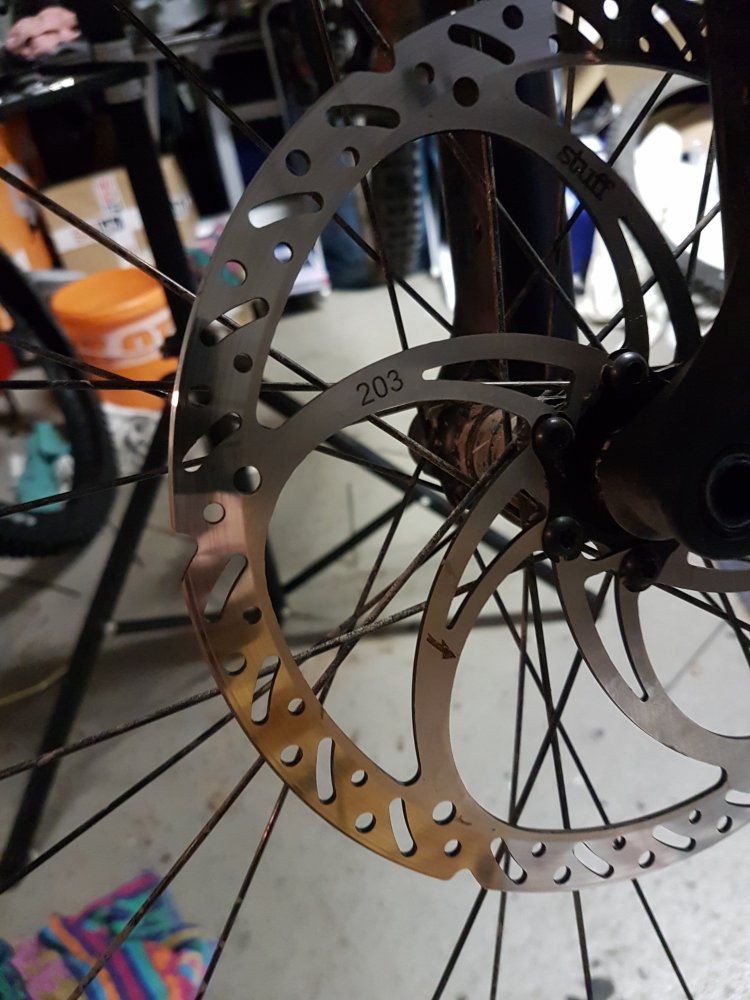

Moin,
hab mir mal das ganze Thema durchgelesen...
Bin mir aber nicht sicher ob HD oder UL für mich passender ist....wahrscheinlich HD, aber UL spart schon viel Gewicht bei 203er Scheiben.

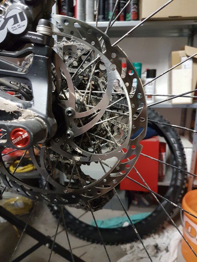

Fahre seit 2 Monaten SRAM Code RSC und bin damit sehr Glücklich.
Hab bereits 4 paar Beläge weg gebremst und bleibe jetzt bei den Power Belägen, Power+ hab ich noch nicht gefunden.
Meine SRAM Schreiben haben auch deutliche Verfärbungen davon getragen und sind auch nicht mehr so gerade wie ich es gern hätte.
Fahre ein Enduro (Last Coal) und versuche das Gewicht, soweit es ohne funktionelle Einbußen geht, zu drücken.
1mm mehr Radius und die höheren Reibwerte der Dächle müssten da doch genau richtig sein.
Aber darf ich die UL nehmen?
Fahre in der Regel nicht 1000hm am Stück, wir halten ja mal an und warten bis wir vollzählig sind.
Die Code RSC ist eine gute Bremse (zur Langzeit-Zuverlässigkeit kann ich nichts sagen, aber neu ist sie toll). Ich sage das deshalb, weil das bedeutet, dass sie die Scheiben ordentlich in die Zange nimmt. Dass es also ordentliche Scheiben braucht.
Ob du jetzt mit HD oder mit UL besser bedient bist, hängt von deinem Körpergewicht und deiner Bremstechnik ab.
Allerdings: Unser ehemaliger Mitarbeiter und Freund Cornelius Kapfinger (Bommelmaster) fährt trotz seiner 90 Kilo völlig problemlos die UL (203/180).
Und ich fahre mit meinen 83 Kilo auch UL, in 160/140. Passt.
Die neue Code erweckt keinerleih Bedürfnis an ihr zu zweifeln, niemals :D
Wiege so 86kg und würde in 203/203 kaufen. Bremstechnik ist vorhanden.
Werde also mal die UL testen, Danke
