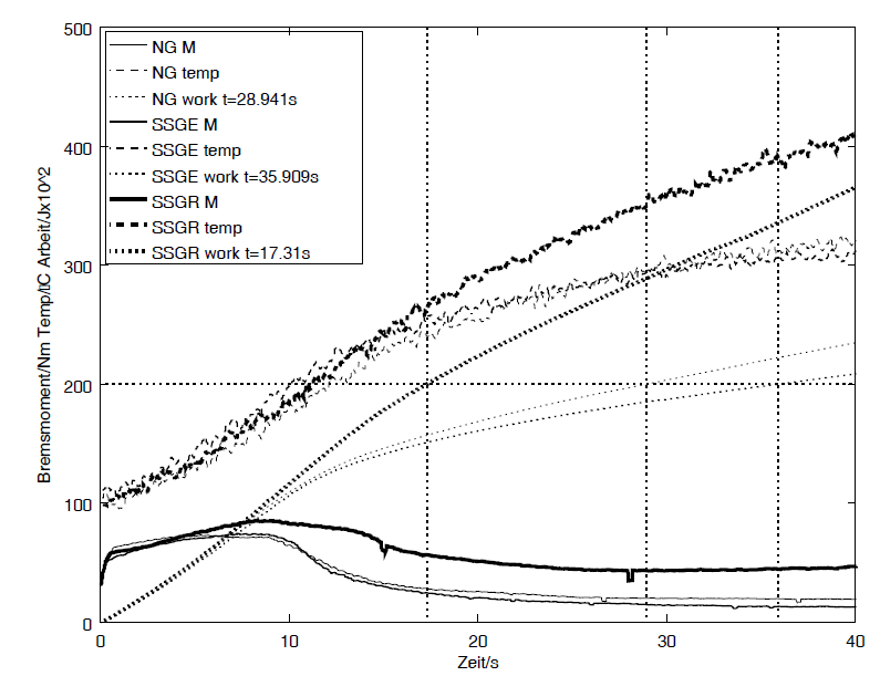

Was die POWER bringen:
Mehr Bremskraft, mehr Fadingstabilität, wenig Geräusch, bei (laut bike-Test) extrem geringem Verschleiß. Hier das Ergebnis unseres Prüfstandstests:
Entscheidend sind die drei Linien unten. Sie stellen das Bremsmoment bei einer Dauerbremsung mit konstanter Handkraft dar. Die dicke durchgehende Linie ist der POWER-Belag, die ganz dünne der NG. Das Diagramm zeigt das Verhalten eines bereits eingebremsten Systems.
Man erkennt: Bis fünf Sekunden nach Start sind die Bremsmomente auf gleichem Niveau. Mit zunehmender Temperatur steigt das Moment des POWER steiler an als beim NG, der bis ca. 10 sec. auf einem konstanten Level bleibt.
Bei 10 sec. fällt der NG und ein weiterer im Test befindlicher Belag ab, während der POWER bis 15 sec. auf sehr hohem Niveau bleibt. Danach, also im dauerhaft hohen Temperaturbereich, liefert der POWER durchgängig die dreifache Bremskraft wie der (ohnehin schon immer sehr gute!) NG. Das ist nicht nur Theorie, sondern auch in der Praxis deutlich spürbar.
Dadurch, dass der POWER gerade bei hohen Temperaturen so gut arbeitet, ist die Notwendigkeit von Kühlrippen nochmals verringert.

Hört sich ja gut an.
Wo würde den in diesem Diagramn die Kennlinie des Original Saint Belages verlaufen?
Kann man nicht so pauschal sagen. Sinter oder "Resin"? Egal welche - wir haben bisher unsere diversen eigenen Beläge hauptsächlich gegeneinander getestet und einmal gegen einen organischen Fremdbelag. Die Kurven möchte ich nicht veröffentlichen, aber wír sind mit allen unseren Belägen sehr gut dabei.
Von mehreren namhaften Weltcup-Downhillern wurde uns berichtet, dass schon unser NG deutlich über den Großserienbelägen (organisch wie auch Sinter) liegt.
