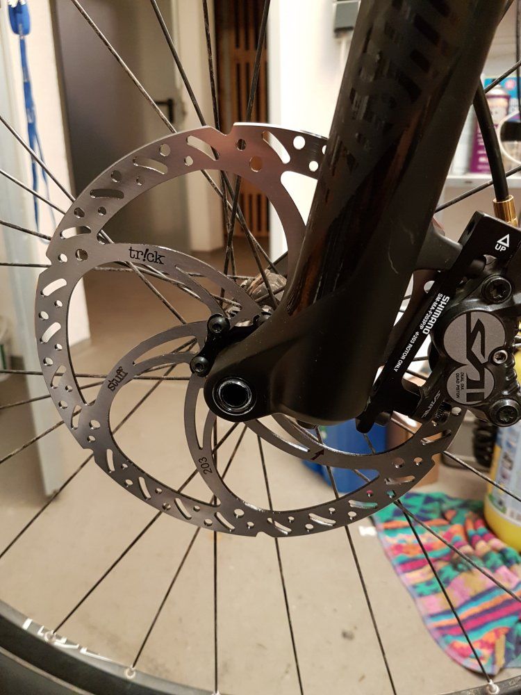

Sind heute gekommen, die mit Steg. Sowohl bei der 203 als auch bei der 180......Wundert mich eben nur, denn mit der Shimano 203mm Scheibe ist der Belag voll auf der Fläche...Mal anbremsen, die Beläge haben ja auch Spiel im Sattel, vielleicht liegt es ja auch an den Belägen, die sind auch letzte Woche gekauft, steht aber was von 10/2015 drauf. Ist das das Herstellungsjahr? Dann hat mein Händler mir alte angedreht....Sind die NG260
Nee, der Händler hat dir nix altes angedreht, alles gut.
Aber die Durchmessergeschichte ist sonderbar. Denn unsere Scheiben sind ja sogar 0,5 mm größer als die Shimanos, wegen des Dächles (Fase) am Außenrand. Check mal die Position der Beläge im Sattel und leg mal unsere Beläge neben die Shimano-Beläge und vergleiche den Abstand der Belagoberkante zur Lochmitte.
Das habe ich gerade gemacht, scheint als wenn der Shimano Belag etwas mehr Abstand zur Lochmitte hat, wie der von euch. Sind so ca. 0,6mm -0,8mm. So, habe jetzt Scheibe nochmal ausgebaut und vermessen. Die Scheibe hat kpl ein Durchmesser von 203mm, die Phase hat 0,5mm. Macht auf beiden Seiten 1,0mm, abzuglich der 203mm hat man den Durchmesser des Reibrings von 202mm, jetzt noch die 0,6mm vom Belag........Da hat man den Fehler..... Der Belag sitzt eben zu hoch. Hab auch mal den Shimano Belag reingesteckt, da sieht es etwas besser aus.......Ohne Phase würde der Belag von euch, ziemlich genau auf dem Reibring sitzen, wenn man die 0,6mm unterschied zum Shimano Belag aussen vor lässt.
Aber so gefällt mir das nicht.
Achja, die Beläge haben relativ viel Spiel im Sattel, aber auch die Shimano...Man kann sie über 1mm hoch und runter bewegen. Denn die Bohrung ist viel größer wie der Bolzen.

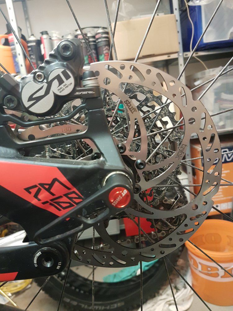

Die 160mm Dächle UL fährt sich ganz angenehm (Bremskraft, Geräusche). "Auffällig" ist nur das Verschleißbild der Scheibe. Der XTR M9000 Race Sattel ist ohne Unterlegscheibe an der SID montiert. Belag ist der G02A Resin. Lässt sich der innere nicht genutzte Teil des Reibrings evtl. doch noch irgendwie "mit nutzen" (z. B. durch etwas andere Beläge)?

Genau so ist es. Der Belag ist halt ein bisschen schmaler (13,5 mm) als der Reibring (14 mm). Das ist ja auch bei Milliarden Autos und Motorrädern auf dieser Welt so und völlig belanglos.
Zudem man das am Anfang eh nicht einschätzen kann, denn, zumindest meine, Power Beläge, haben innen an der langen Kante ein Phase.
Somit wird die Fläche mit der zeit ja etwas größer.
Ich weiß, die Frage ist, ob man den Reibring evtl. mit anderen Belägen vollständig nutzen kann? Und wenn ja, mit welchen? Kann ja der Bremsleistung nur zuträglich sein(?).
Übrigens bleibt auch bei der 160mm Shimano RT86 so ein kleiner Steg am Reinringinneren stehen, genau wie bei der Ashima Ai2 und der 180mm Shimano-Scheibe (RT86). Ist also nicht Dächle-spezifisch nur ggfs. etwas sichtbarer ausgeprägt aufgrund des minimal größeren Reibrings.

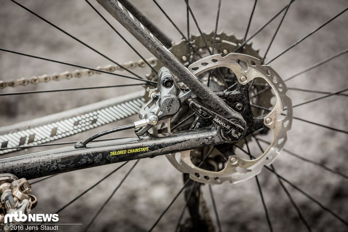

Soeben den Test des 2017er Black Adder überflogen und folgendes Bild entdeckt:
Hier sieht man sehr schön, dass auch die Shimano-Scheiben ihren Reibring scheinbar nur zum Teil zum Einsatz bringen. Vermutlich lässt man lieber "innen" als "außen" einen "Grat" stehen, zumal man außen den besseren Bremshebel hat. Dennoch finde ich den Grat hier schon leicht auffällig (groß).
