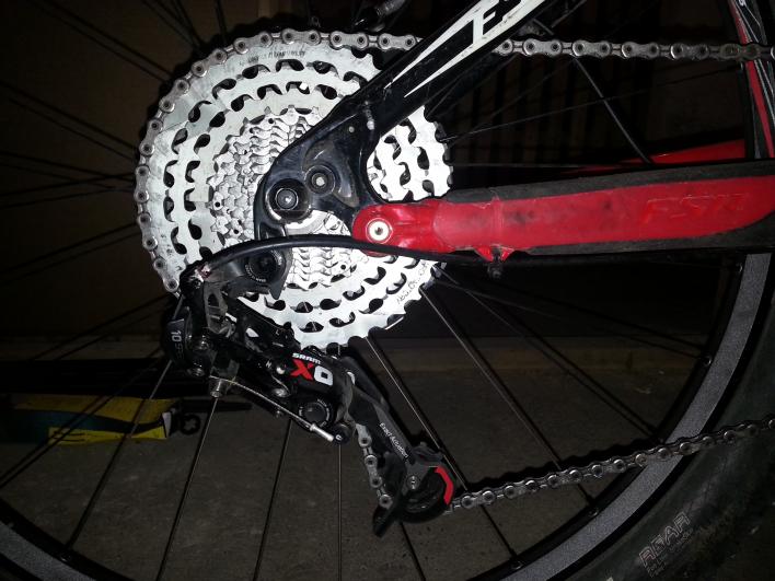

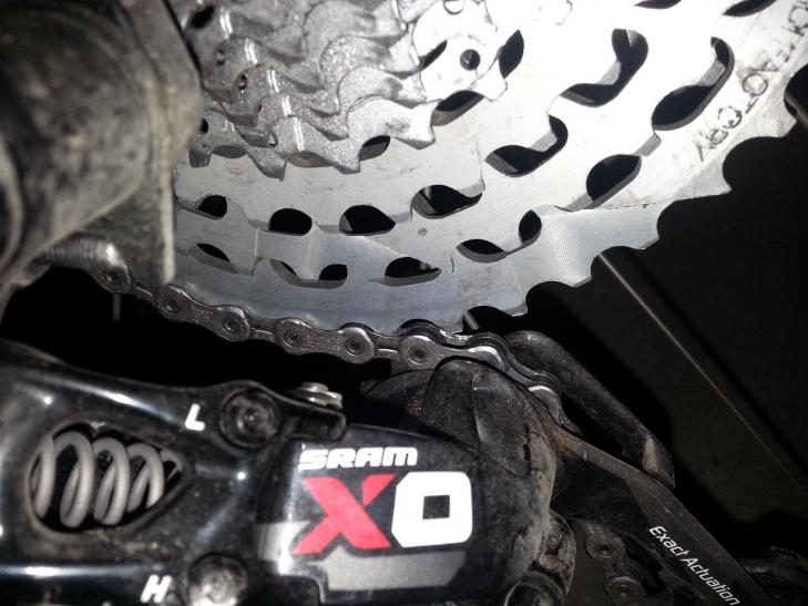

Die Leonardi Ritzel laufen also auch mit einem mid-cage SW?Leonardi sagt explizit,dass man ein long-cage benötigt.
Hi Nullstein,
ja, ich habe diese Warnung gelesen und bewusst ignoriert.
Habe das Ganze verbaut und eingestellt und es funktioniert. Man muss das Schaltwerk relativ weit nach hinten stellen mit der Einstellschraube. Aber es ist noch Luft zwischen Kettenlaufröllchen und dem größten Ritzel.
Ich mache nachher mal ein Foto.
MfG
Chris
EDIT: natürlich reicht auch die Spreitzung von kleinen Ritzel auf großen Ritzel.
Hi,
also ich habe mal paar Fotos gemacht. Die Kettenlänge wird noch Variieren, da noch entschieden werden muss ob 34T oder 32T gefahren wird. Momentan ist ein einfaches 36T 10speed drauf.
PS: Recherchen ergaben das offiziell 2 Zehntel mm ausmacht von der Zahndicke bzw. das kleinste Ketteninnemaß von 9-fach zu 10-fach ;-)

Was genau sieht knapp aus? also den Abstand kann man schon noch weiter weg stellen, doch ich habe das bewusst so gelassen. Wozu weiter weg?
Oder meinst du die Spreitzung vom Schaltwerkarm? Da ist auch noch Luft nach vorne, der Arm ist noch nicht am Ende.
MfG
Chris

Bild 4 sieht für mich (Laie ;) ) knapp aus.
Ist aber kein Problem oder?
Joa, also es Kollidiert nirgends und wie gesagt, ich habe noch platz, ich kann es schon noch weiter weg stellen, doch wozu? Hab zwar mit dem Setup noch keinen Alpencross gemacht aber hier in unseren Hausstrecken gabs noch kein Problem.
Ich kann ja mal morgen das ganze weiter Wegstellen, nen Foto machen das Ihr sieht wieviel Platz noch ist, dann Stelle ich es wieder ein wie jetzt :-)
