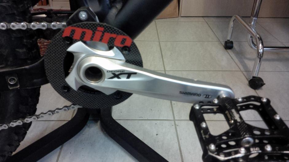

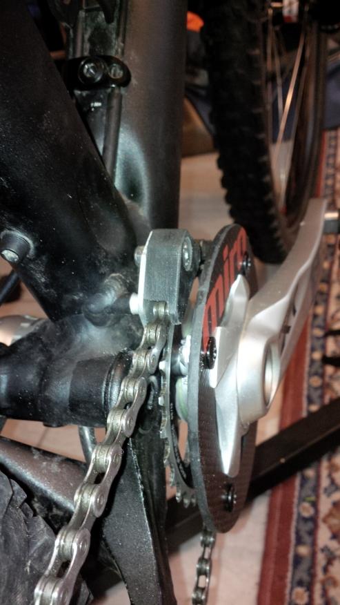

Hallo OTHU,
danke für die Idee. Habe mir jetzt auch eine Kettenführing gebaut.
Als Grundplatte habe ich eine 2mm Aluplatte (statt dem Spacer am Innenlager geklemmt und zus. mit Schraube an der E-Type aufnahne am Rahmen befestigt).
Die Führung habe ich aus einer 13mm Kunststoffplatte herausgeschnitten und mit Schraube an der Grundplatte verschraubt (zus. mit stift gegen Verdrehen gesichert).
Das Ergebnis Kefü mit 25g! (sorry, Bild ist mit Handy, deshalb Qualitativ nicht so gut)
