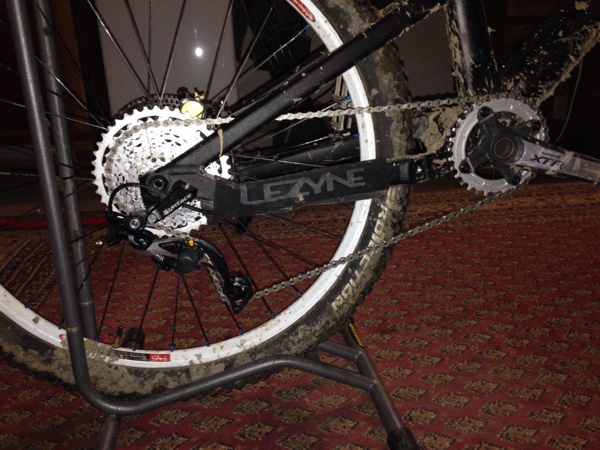

Es ist vollbracht:D
Rahmen 601er
Kurbel xtr 970
32er mirfe mit 104er Lochkreis
Schaltwerk xtr GS shadow plus
Kassette xt mit 42er mirfe, 15 und 17 durch 16er Dura ACE ersetzt und gedreht
Trigger xtr
Kette xt 112 Glieder
Funktioniert soweit wunderbar. Die Kettenlinie muss aber deutlich nach innen. Jemand eine Idee wie zB Distanzhülsen?
Die mirfe Teile sind wirklich sehr gut verarbeitet. Überrascht war ich wie stark doch das ein- und Auslaufen der Kette über die breiteren Zähne des Kettenblattes zu spüren ist.
Im Gegensatz zu meinem 1x9 mit 32/34 auf jedenfall ein Fortschritt:dope:

Es ist vollbracht:D
Rahmen 601er
Kurbel xtr 970
Trigger xtr
kb ist falsch rum...diese frästaschen müssen (leider) nach innen
Zunächst mal Danke für eure Antworten!
Fitschenringe...genial. Werd ich Morgen gleich mal probieren zu bekommen. Danke für den Tip:daumen:
Das Kettenblatt habe ich lange betrachtet um Unterschiede in der Drehrichtung festzustellen. Leider ohne Erfolg. Werde es aber im Züge des Spacerns drehen wenn ihr da mehr Erfahrung habt:anbet:
Zum Thema 16 er Blatt. Habe auch ein xt bestellt. Hat aber Lieferzeit bis April. Dann bei kurbelix das DA bestellt. Habe es zuerst original herum verbaut. Mit mäßigem Schalterfolg. Dann ausgebaut, gedremelt und ca 165 Grad in Uhrzeigersinn verbaut. Schaltet jetzt ohne Unterschied zu den anderen Ritzeln:)
Am Schaltwerk habe ich lediglich die Umlenkeinstellschraube und die beiden Anschlagschrauben angepasst. Heute Mittag ist erster richtiger Einsatz. Ich werde berichten.
Danke nochmal an dieses Forum:bier:Genauso stelle ich mir ein gegenseitiges Helfen vor...:winken:

Erfahrung ist das falsche Wort - mir hast der Herr mirfe gesagt ;)
