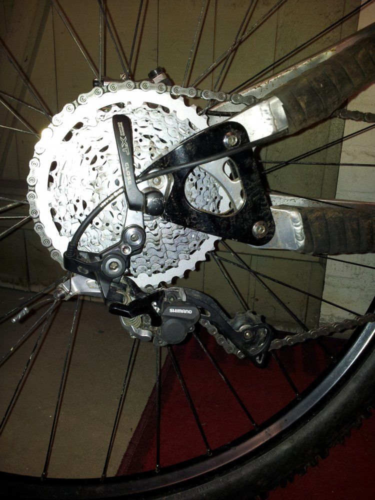

So, Umbau ist fertig. Muss von der Kette noch was ab, wenn das System sauber läuft?
Für die Kettenlinie habe ich das Blatt heute noch 2mm nach innen gespacert. Sollte so passen
Sieht noch nach reichlich Spiel am Schaltwerksarm aus, selbst wenn man noch das Einfedern des Hinterbaus miteinrechnet.
Allerdings, wenns perfekt läuft, warum dann was ändern.
Wie freetourer schon geschrieben hat würde ich die Umschlingung auch vergrößern.
Den Anschlag vom Schaltwerk neu setzen. Ich weiß leider nicht wo die Bilder hier im Fred sind. ist aber kein Hexenwerk.
