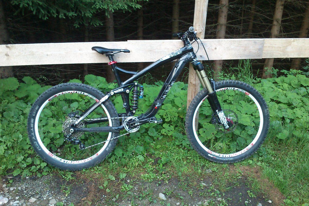

Mein 1x10 Umbau ist fertig! War recht einfach, auch das Einstellen des Schaltwerks. Funktionstest bisher nur auf Montageständer wegen Verletzung.
Folgende Teile wurden verbaut:
OneUp 42t + 16t sprocket - 15t + 17t entfallen
AbsoluteBlack Sram XX1 Style 30t NW-Kettenblatt
KMC X10 sl dlc Kette schwarz
Was meint ihr zur Kettenlänge!? Hab überlegt noch ein Glied heraus zu nehmen.
