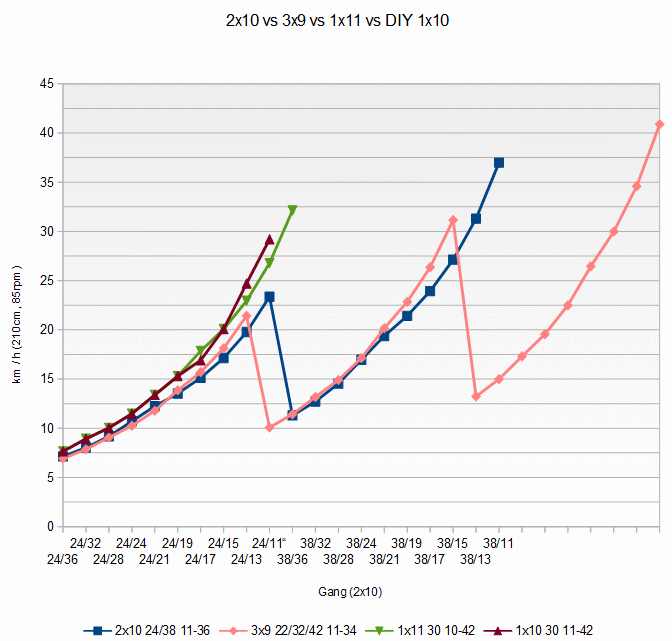

Eine kleine Übersicht.
shiftinggears-gif.343751
Um wieviel wird eigentlich ein 30er mit integriertem Spacer versetzt?
Guck mal auf das Bild
Da werd ich jetzt nicht schlau draus. Mit tapatalk seh ich von dir nur eine beschnittene Übersicht von Übersetzungsbandbreiten. Deine Frage habe ich so verstanden, dass du den Offset von NW-1x-Kettenblättern wissen wolltest. Für SRAM-Kurbeln bin ich über den von mir geposteten Link gestolpert und dachte, dass das als erster Anhaltspunkt hilft. Entschuldige bitte wenn ich dich falsch verstanden habe...
