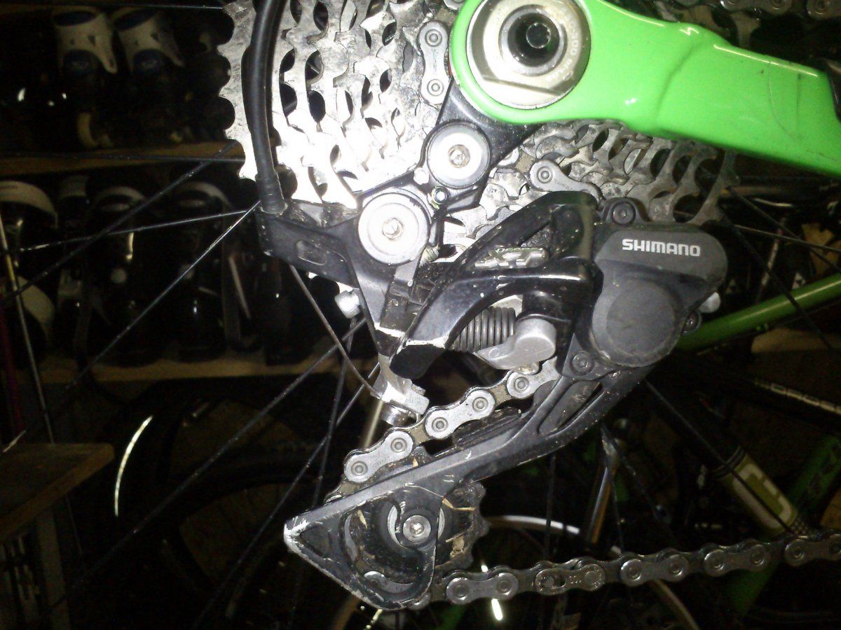

Hallo zusammen,
fahre auch 1X10. Zusammensetzung OneUp 30 Zähne, XT Ritzelpaket mit Mirfe 42 und 16er, XT Shadow Schaltwerk
Hatte den ganzen Kram erst an einem Giant ReignX0-Enduro bis zu dessen Totalschaden.
Funktionierte top.
Habe alles an mein "Neurad" Specialized Enduro Comp aus 2013 gebaut und es funktioniert nicht mehr ganz so gut.
Problem: Die Umschlingung des kleinen Ritzels ist etwas zu gering, so dass die Kette bei stärkerer Belastung über das Ritzel rutscht.
Wenn ich an der Schraube die Umschlingung verbessere, stößt das Schaltwerk an das 42er Ritzel und ist dort nicht mehr schaltbar.
Meine Frage: Gibt es ein anderes Schaltauge für das Enduro oder sonst irgendeine funktionierende Bastellösung?
(Möchte nicht alle 16000 Seiten durchlesen müssen. Hinweis, wo es steht, wäre auch ok.)
Danke

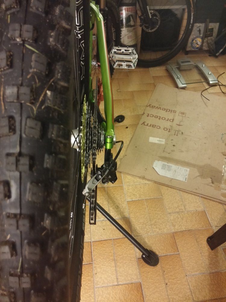

Meine Umschlingung war vor der Änderung auch eher bescheiden, jetzt um Klassen besser.
Schaltwerk Anschlag wurde mit einer M4 Schraube neu gebohrt.
Oberes Röllchen versetzt

Sieht halt arg hingepfuscht aus. Verstehs nur grad nicht ganz, mit dem Umbau am Auge kommt das Schaltwerk doch noch weiter runter und der Abstand wird noch größer und die B-Schraube ist auch ewig weit eingedreht.
Wir hatten doch über die Umschlingung gesprochen..........
Sitzt du auf der Leitung?
Mein Schaltauge steht extrem weit nach hinten, das war dann für mich der einzige Weg zu mehr Umschlingung zu kommen, vorher waren es nur ca. 90 Grad, jetzt 180 Grad.
