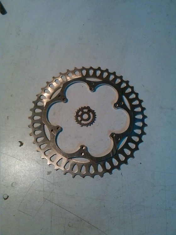

Bin hier gerade mit einem Kollegen aus Spanien am überlegen... habt ihr mal über billig 11-fach nachgedacht? Die Nieten aus ner XT 10-fach (letztes Ritzelpaket) entfernen und das dann druff... in die Bohrungen kommen M3 Gewinde, so das man das gesamte Paket dann wieder mit Schrauben zusammenziehen kann. Ich weiß... die Ritzelabstände, aber er meint das funktioniert super mit 11-fach Shifter...
Aluminium version of my design?? works great with 11s shifters or you can upgrade to 11s your actual Sram 10s shifter with that small rachet.
Bezogen auf Sram 10 fach Schaltwerk mit 11 Sram Shifter oder Shimano 10 fach Schaltwerk mit 11 XTR Shifter?
mobil gesendet
wie sieht die ganze konstellation dann aus?
- 10fach-Kassette um auf 11 Zahnkräntze erweitert, die mehr zu den Speichen ragt?
- 10fach Shifter mit mod für eine Rasterung mehr?
- fach Schaltwerk mit passend eingestellten Endanschlägen?
Klingt sehr interessant. Lassen wir mal außen vor ob SRAM oder Shimano. Man zerlegt das große Ritzelpaket und schraubt es mit dem 42t zusammen setzt den Rest der Kassette drauf (incl. 15t und 17t) und fertig. Der 10s Trigger wird modifiziert (eine Rasterung mehr), so dass 11 Gänge geschaltet werden können. Wenn die Fertigungstoleranzen es zulassen kann das Schaltwerk bei korrekt eingestelltem Endanschlag auf's 42er hochschalten. Korrekt? Hört sich erstmal geil an. Man hat wohl mehr Schräglauf der Kette auf dem 42t, aber vielleicht lässt sich das durch ein paar Spacer kompensieren. Wäre natürlich toll ,wenn die dann auch im Set dabei sind. Die Spacer kommen einfach zwischen Kurbel und Kettenblatt, so dass das Kettenblatt ein wenig nach Innen Richtung Tretlager wandert. Ich geh davon aus das die Kette sonst am Käfig des Schaltwerks schleifen könnte.
Bei meinem Laufrad ist auf Höhe der inneren Nieten nur knapp 3mm Platz zu den Speichen (Höhe der Nietenköpfe schon abgezogen). Ist das nur bei meinem so wenig? Wenn nicht dürfte das doch etwas wenig Fleisch für ein Gewinde sein, oder?
Man könnte evtl. noch eine kleinen Spacer auf den Freilauf setzten, so dass die gesamte Kassette nach außen versetzt ist, aber mehr als ca. 1mm ist da auch nicht drinn.
An sich super Sache aber man kann die XT 10fach Shifter halt nicht auf 11fach umrüsten.
Wobei mir 10 bei 11-42 eigentlich reichen. Wenn dann würd ich lieber 9er oder 10er Ritzel haben wollen bei 11fach.
Und die 11fach Shimano hat bei MTB anscheinend wirklich identische Ritzelabstände.

An der XT Kassette sind nur die 11,13,15 und 17 einzeln, das 19er ist dann an einem 3er Block!
Was die Platzverhältnisse angeht hab ich mich erswtmal voll auf andere Aussagen verlassen, aber ich werde das denke ich selbst auch mal austesten... dann weiß ich mehr. Ich bin jetzt erstmal ne Woche schwer zu erreichen da ich mich mal ein wenig im Schnee mit Brett austobe, also bitte nicht wundern wenn ich nicht auf PM oder hier im Forum antworte...
