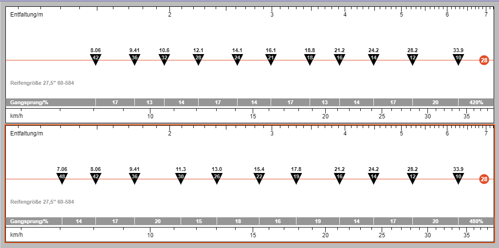

Aktuell fahre ich noch Shimano 1x11, kurzer Käfig, mit 10/42 SRAM Kassette und 28 vorne. Die Kombi hat inzwischen 7500km auf der Uhr und wird irgendwann dieses Jahr gewechselt werden müssen. Da ich auch nicht jünger werde, steht eine Garbaruk 10/46 Kassette auf der Knocklist. Der Fred hier gibt nur minimal etwas über die 48er Kassette her und macht darauf aufmerksam, dass die Kettenlänge kritisch ist. Hat jemand Erfahrung mit der 46er?
Danke
Danke

Worüber ich mir noch nicht ganz im Klaren bin, ist die Wahl zwischen 10-46 und 10-48. Einige Kollegen wie @duc-mo halten 10-46 für eher sinnfrei und raten zu 10-48. 10-48 jedoch bereitet schaltungsmäßig wiederum einigen anderen Probleme. Schwierig.
Offensichtlich sind auch nicht alle mit der Schaltperformance der Gabaruk Kassette zufrieden.
Meine Shimano-Sram Kombi schaltet sowas von fein, das möchte ich keinesfalls verlieren :heul:
Vielleicht sollte ich doch 10-48 nehmen. Wenn ich nur sicher sein könnte, dass das mit der Garbaruk einwandfrei schaltet. Nicht von der Kapazität her, das sollte gehen denke ich, sondern vom Gangwechsel.
Wenn Du schon dabei bist, schau Doir doch mal den Unterschied zwischen 46 und 48 an. Das ist nicht viel...
Ich fahre ein GX 11-fach SW mit 11-46 Kassette, die Abstände zw. Schaltwerk und Ritzel sind schon knapp. In deiner Kombi ist der Unterschied zw. 46 und 48 von der Entfaltung minimal ( 5cm ) mit dem kurzen Schaltwerk wird es vermutlich extrem knapp zum größten Ritzel.
Das Sram GX Schaltwerk ist auch offiziell für Kassetten mit max. 42 Zähnen konstruiert, klar wird es da etwas eng wenn man mit 46 Zähnen fährt (+4)
Shimano ist offiziell bis 46 Zähne feigegeben und genauso wie bei Sram kann man das nach oben etwas überschreiten (+4). Die SGS Variante mit langen Käfig bringt diesbezüglich keine Vorteile sondern eher Nachteile bei der Kettenumschlingung auf kleinen Gängen
