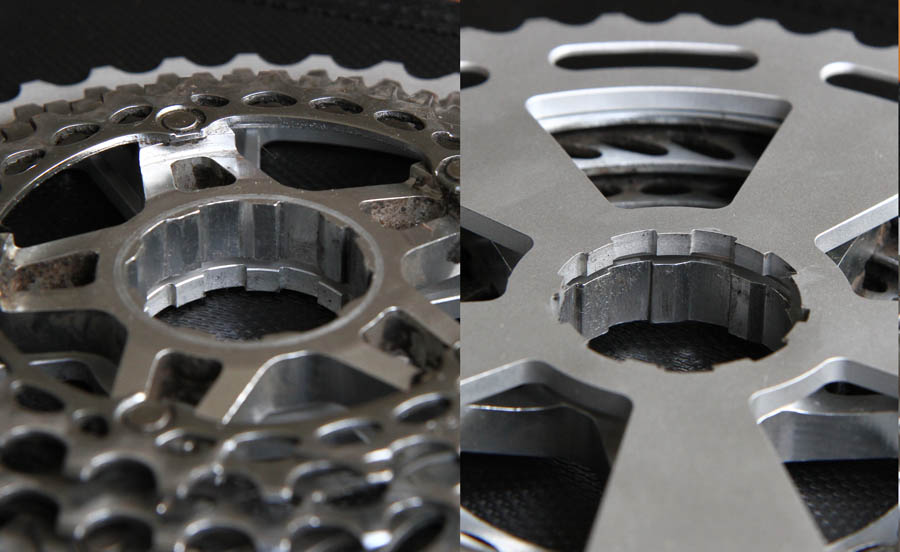

Ist das Ritzel von Mirfe hinten plan? Wenn ja, könnte das das Problem sein.
Bei den 10-fach Kassetten ist das letzte Ritzel i.d.R. immer etwas nach innen versetzt, schaut so aus, als ob genau dieser kleine Versatz fehlen würde.
Das mirfe Ritzel ist in der tat Plan. An die Möglichkeit hab ich auch schon gedacht. Allerdings ist es ja so, dass die Folgeritzel und Spacer auf dem Spider des 4er Paketes zu liegen kommen und nichts mit den "Zahnrädern" zu tun haben. Also selbst wenn die letzen 4 Ritzel 1 cm nach hinten versetzt wären, wäre der Ritzel-Spider doch an der gleichen Stelle. Deshalb kapier ich es gerade nicht...
