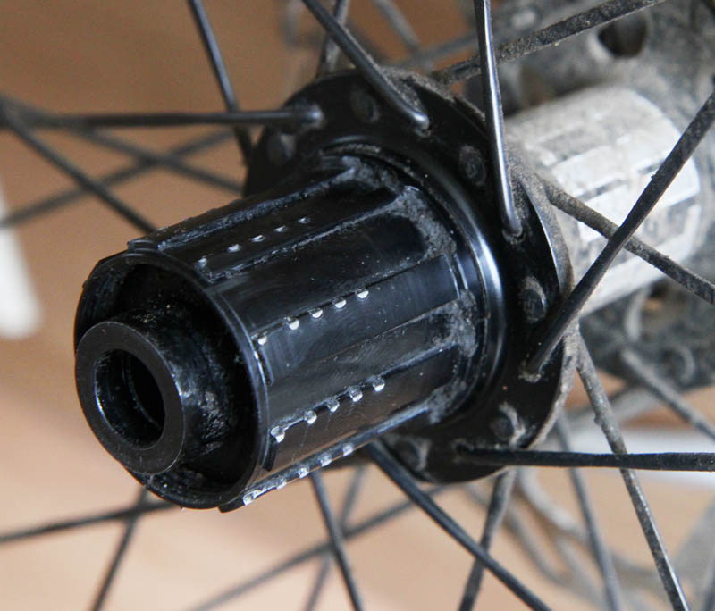

Vielleicht habt ihr ja Stahlfreiläufe...:rolleyes:...ich bin auf jeden Fall ganz froh, dass die 4 "Berg-Ritzel" aneinander hängen.
Vielleicht auch ein Grund warum bei Shimano die letzten immer zusammen hängen????
Ich kann da jetzt nix schlimmes erkennen! Das sich ein Ritzel ein wenig eingräbt sollte klar sein (Stahl ist halt härter), aber bis das Teil durch ist dauert das wohl einige Kilometer.
Die vernieteten Ritzel drücken sich auch in den Freilauf... zumindest hat mein Freilauf nach nicht mal 100km auch schon Spuren...
was ist wenn mirfe (du) in das 42er ritzel nietlöcher bohrt bzw die stelle beim fräßen berücksichtigt?
oder sind die so verschieden bei den ritzelkasetten?
Sobald man so ein Teil verkaufen will sieht man das mit anderen Augen. Sonst finde ich den Grad noch gerade so hinnehmbar.
falls du mich meinst: SLX-Kassette
naja, die vernietung dient hier nur dem zusammenhalt.
sollte sie gegen verdrehen sichern, müssten die nieten am besten größer dimensioniert werden.
zudem ist dann auch eine genauere fertigung der einzelritzel notwendig. zum schluß muss dann alles noch vernietet werden (übermaßpassung).
Für mich persönlich ist es auch nicht so schlimm. Mich nervt es nur wenn dann Leute im Bikemarkt meinen, sobald man so einen Freilauf anbietet, sei der restliche LRS nichts mehr Wert.
Aso, das ist natürlich was anderes. Sollte ja eigentlich klar sein beim Gebrauchtkauf, aber da hat man manchmal schon schwierige Fälle!
