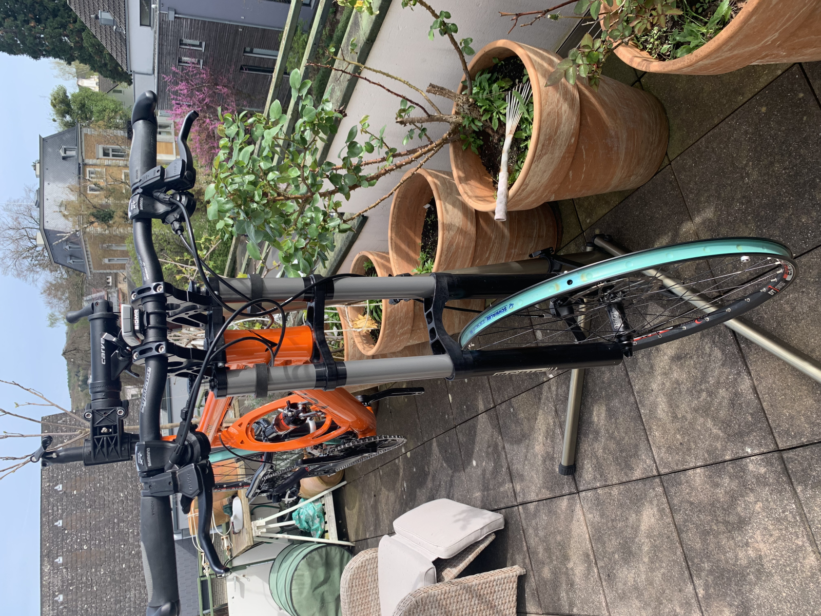

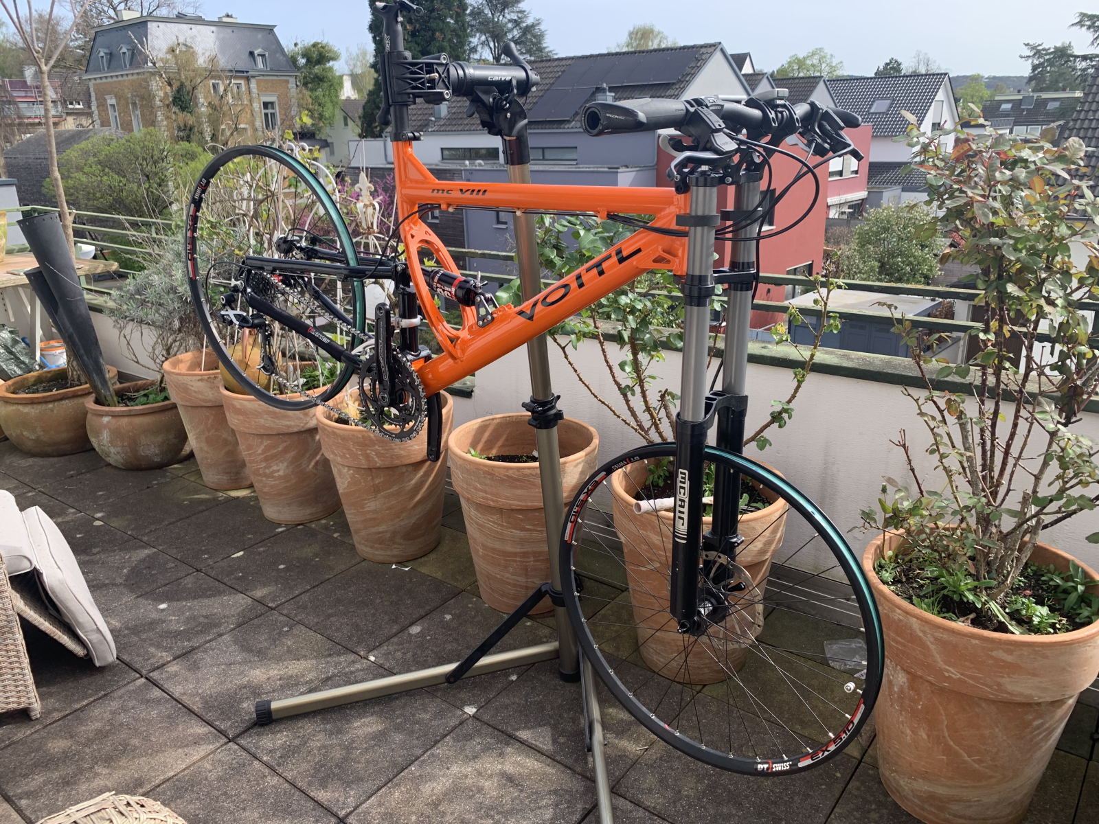

...befindet sich noch in der Wiederbelebungsphase. Heute geht es an die m.E. immer noch schöne MC Air Gabel. Beste Grüße.

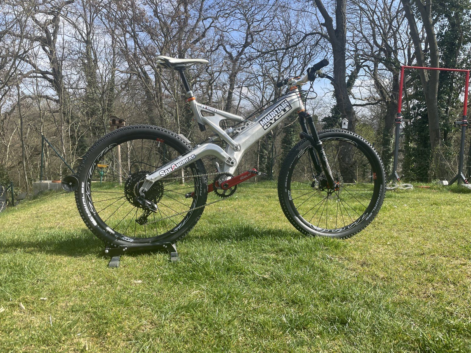

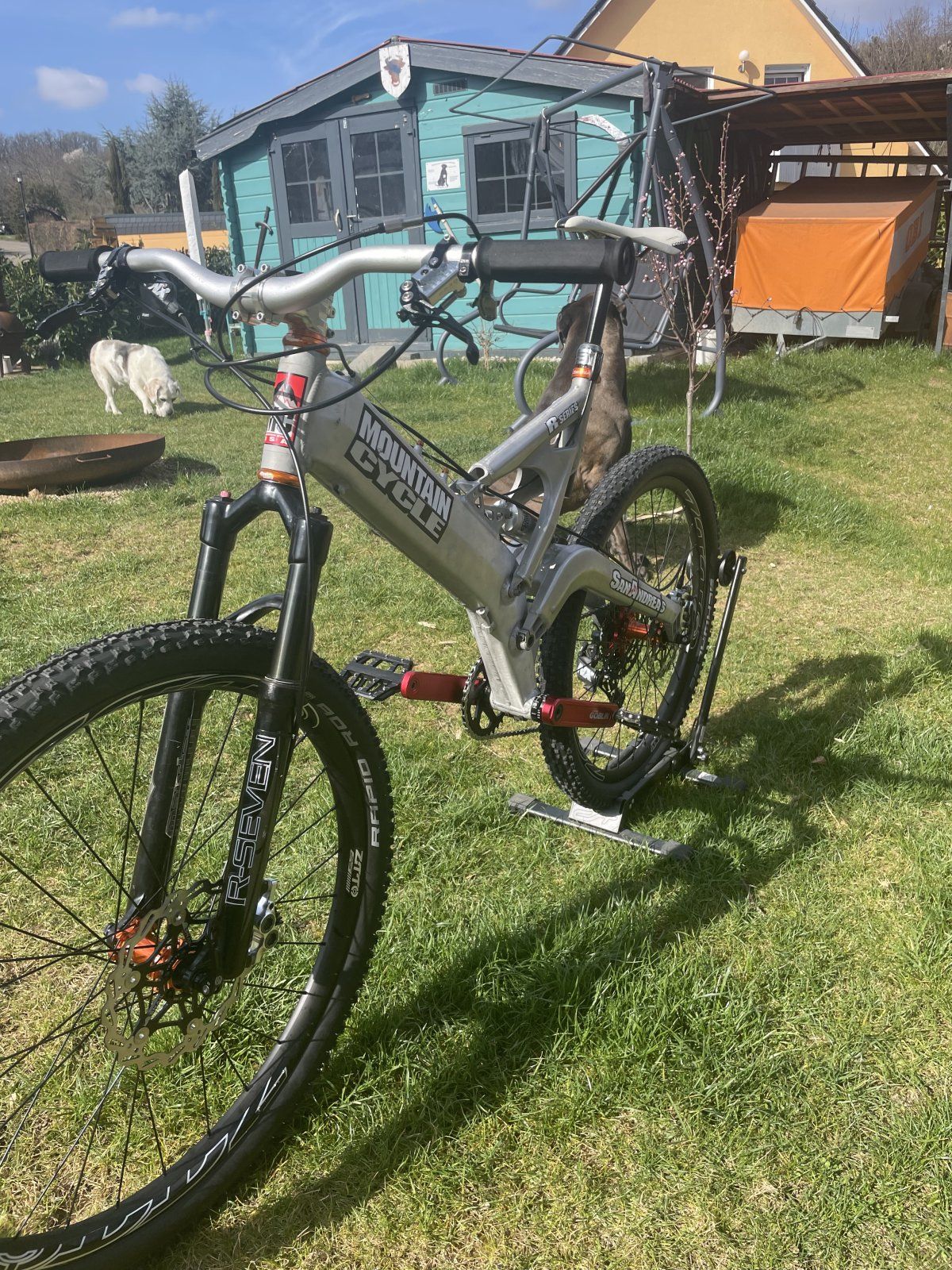

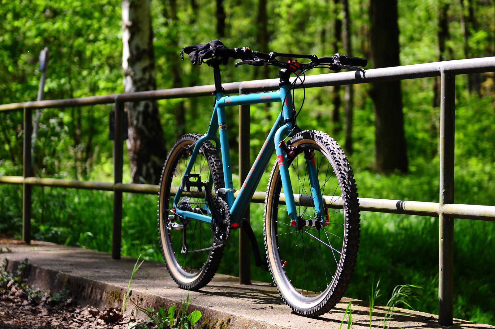

Weniger Reibung innerhalb der HüllenKlassiker , Das Specialized Max Groundcontrol 1997 ( Custumaufbau )
Rahmen - Specialized Max Groundcontroll
Schwinge - Specialized Stumpjumper ( Wegen der Scheibenbremsaufnahme )
Lenker - Menace Sixpack 760mm
Bremshebel - G-Star Vollallu
Gabel - Rockshocks Domane 170mm
Dämpfer - Luft HLT 185mm ( wird noch getauscht )
Vorderrad - Sunringle 36H 20mm Steckachse
Hinterrad - Atomlab 36H 14mm Achse
Schaltung - 8 Fach Shimano Deore 2zu1 ( 32T zu 34T )

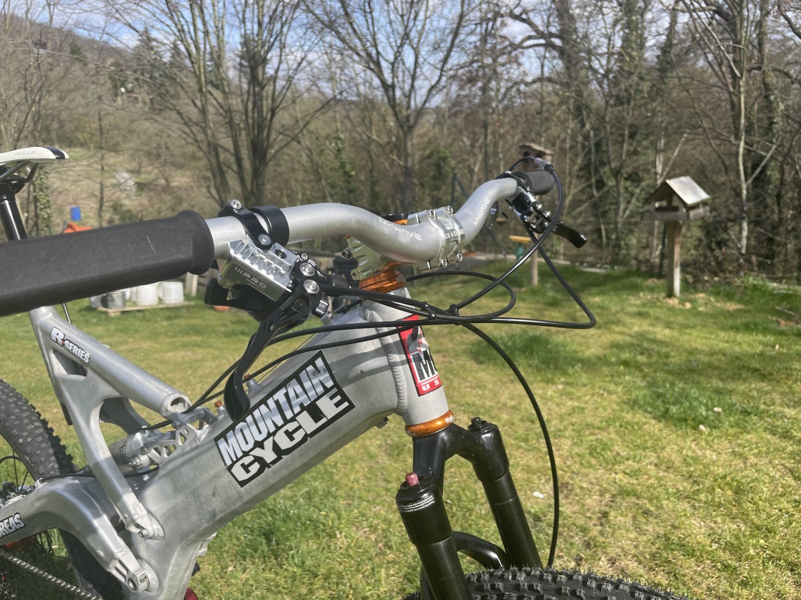

Jetzt aber mal eine Frage zu den Bowdenzügen :
Warum sind Bowdenzugtüllen bei vielen Bikes stellenweise offen und nicht wie bei Öldruck durchgehend geschlossen ?
Ist doch heute so! Die beiden verbliebenen Züge für Schaltung und absenkbare Sattelstütze sind immer durchgehend verlegt. Das Stückwerk von früher gibts nicht mehr. (Sofern nicht eh beides Kabellos ist).Klassiker , Das Specialized Max Groundcontrol 1997 ( Custumaufbau )

Wieso verbastet , nur weil anstelle des Originaldämpfers (165mm) , jetzt ein Dämpfer mit 185mm verbaut ist !?In Original bestimmt ein schönes Rad. Aber schaut schon arg verbastelt aus.
Nun , die Original Dämpferaufnahme der Schwinge wurde gegen eine mit verstellmöglichkeit/ größerer Dämpfer getauscht.. und ich hab mich schon gewundert , warum die Kiste so n Buckel macht![]()
Für gewöhnlich fahre ich im Wald , was die Reifen angeht hast du Recht , dafür habe ich dann auch andere.Bei einem Raddurchlauf von 65mm ,fällt die Wahl aber gering aus,leider gibt es die Tioga Blue Dragon 2.3 nicht mehr.Es ist nicht mein Bike und ich muss es auch nicht fahren. Es sieht aus der Perspektive für mich aus, als ob dein Tretlager/Innenlager brutal hoch ist. Lässt sich sicherlich interessant fahren
Die Reifen sehen nicht sonderlich geländegängig aus, dafür aber 170+ mm Federweg?! Springst du nach guter alter Manier vom Garagendach? Die professionelle Lackierung tut für meinen Eindruck das übrige. Aber ich will dir nicht an deinen Karren pinkeln. Wenn dich dein Rad glücklich macht ist doch alles paletti
P.S. die Zeit wo ich in der Stadt ins Beton Flat gesprungen bin, sind leider körperlich vorbei![]()
