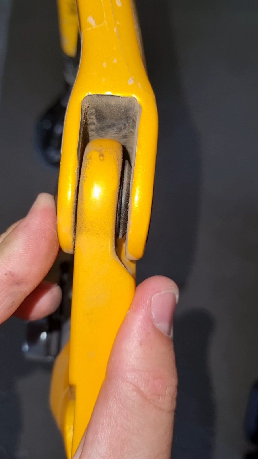

Gerade an dem Hinterbau gemerkt. Fehlt da was? Der innere Teil des Rahmens lässt sich sogar hin und her schieben (wackelt) also scheint eventuell der lager lose zu sein. Ich werde YT anschreiben, nicht dass sie ke distanzscheibe vergessen haben
Mein Kumpel hatte sowas auch mal am Decoy, hat er hingeschickt wäre alles ok(war’s aber nicht ) also hat er eine neue Strebe gekauft.
Das hatte ich auch, schon jemand anders hier ebenfalls und ein bekannter von mir ebenso. Die Sitzstrebe war bei uns das Problem. Die war anscheinend Fehlerhaft gefertigt. Nach einschicken zu YT bekam ich einen schwarzen Rahmen. Der Bekannte von mir ebenso. Alle Fotos die ich bisher gesehen habe mit diesem Problem waren gelb. Scheint wohl ein Problem mit den gelben Rahmen zu sein.

Bah das ist mies. Gerade wenn ich das bike noch foliert habe. Haben die dich zumindest gefragt ob es für dich in Ordnung ist, wenn du schwarzen Rahmen bekommst? Ich frage mich auch ob es in Ordnung ist es so zu fahren erstmal. Bin jetzt 2 Wochen noch in Urlaub, morgen Klinovec. Das werden schon ordentliche zwei Wochen. Heute gleich schon zwei Dellen in die Felgen bekommen trotz 1.9 bar.

Puh also da fehlt definitiv ein Abstandsring. Keine Ahnung ob es unfassbar schlimm ist ohne das Teil zu fahren, geil wird’s aber wohl nicht sein :D
