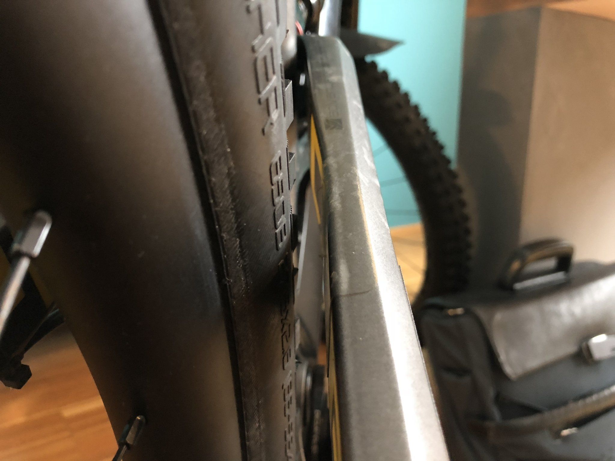

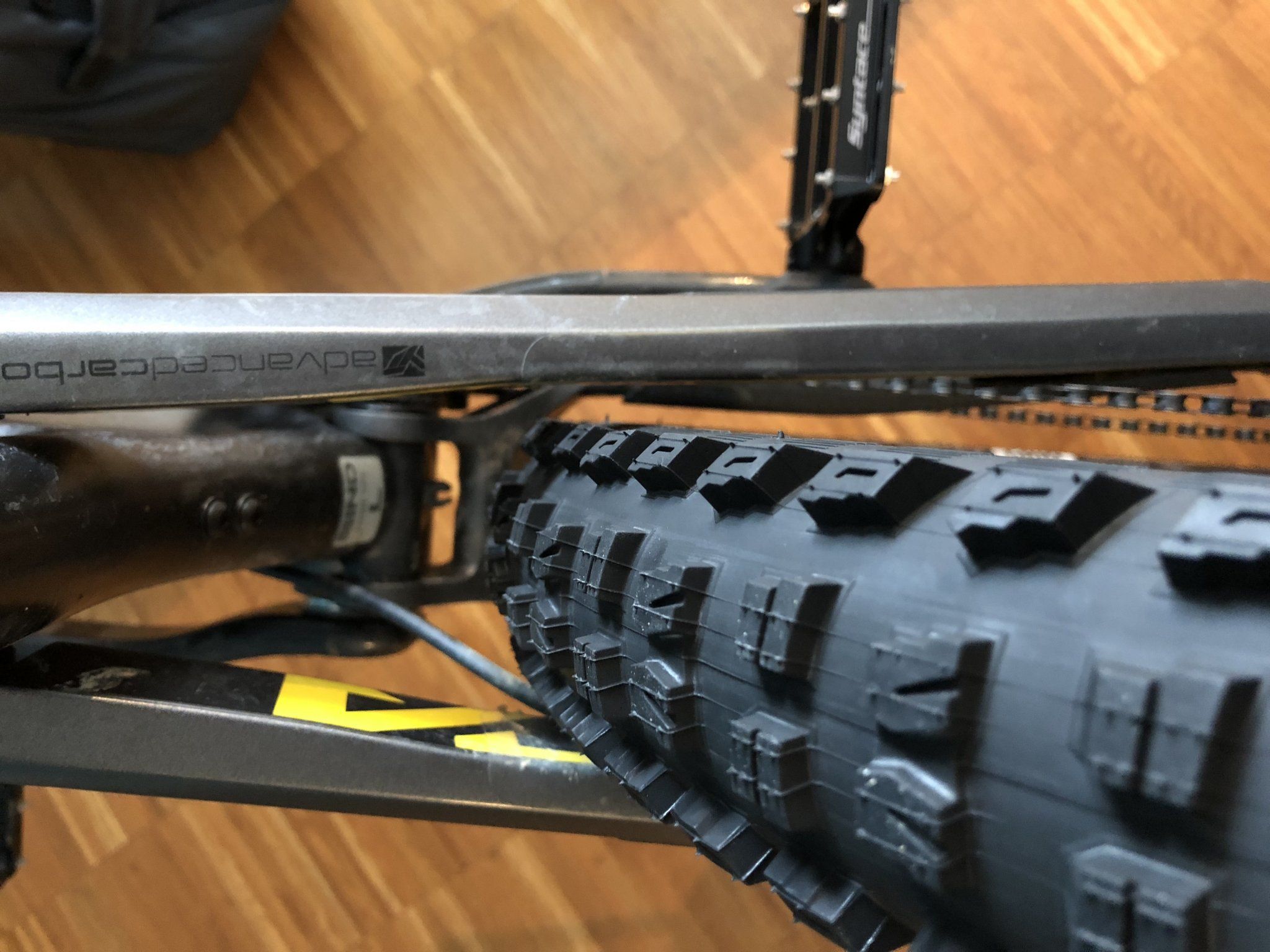

Ich steige gerade auf den Specialized Hillbilly für vorne und den Butcher für hinten, beide in 2.6 um. Mit eine 30mm Felge sollten sie perfekt in‘s Capra passen, da das Profil nicht so breit baut, der Reifen aber eine schön voluminöse Karkasse hat.
Und der letzte Reifentest lässt da Gutes hoffen ;-)
So, passt schon mal, wobei die 2.6 er doch recht schmal bauen.

So, hier die Daten zu den Reifen.
Hillbilly 27,5 x 2,6 auf Felge 30 mm Innenweite, bei 1,5 bar: Karkassen- und Stollenbreite 60 mm
Butcher 27,5. 2,6 auf Felge 30 mm Innenweite, bei 1,7 bar: Karkasse 60 mm und Stollenbreite 59 mm!!
Erster Eindruck auf kurzer Hausrunde mit Laub, Matsch und Steinstufen: Sehr guter Grip mit hohem Komfort durch die große Karkasse. Sicheres Fahrgefühl. Fühlt sich nach einer wirklich guten Herbst / Winterkombi an. Trocken, hart und schnell muss er sich dann noch beweisen. Bin mit 1,5 / 1,7 bar gefahren und könnte gefühlt noch runter gehen (Fahrergewicht mit Ausrüstung ca. 90 kh)

Noch mal zu der Specialized Kombi.
Ja, baut als 2,6 er tatsächlich sehr schmal. mein 2.4 er Highroller ist nur knapp einen Millimeter schmaler.
Der Hauptvorteil ist die großvolumige Karkasse mit viel Eigendämpfung. Von der Sache her sieht es so aus, als ob Specialized einfach nur das Profil ein wenig zu schmal gemacht hat.
Dadurch passt der Reifen aber gut in das Capra mit bekanntermaßen nich zu viel Reifenfreiheit hinten und bietet dennoch die Dämpfung eines „wirklichen“ 2,6er Reifens.
