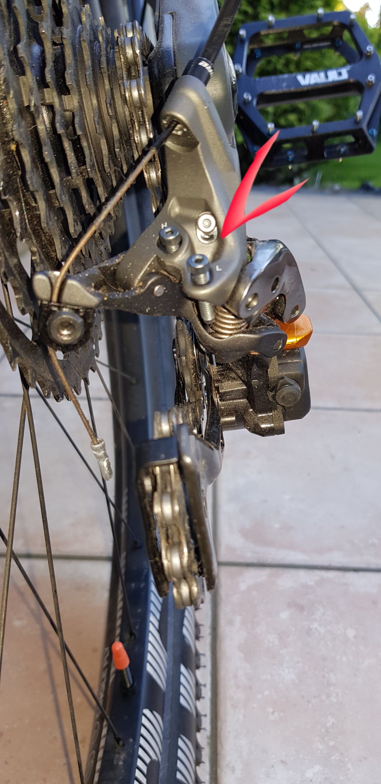

Als nächstes habe ich mein e13 SL 32T Kettenblatt ausgebaut. Hier braucht es ein spezielles Tool von e13 (15€). Die Kurbel ging locker mit einem 8er Inbus ab.
Das Blatt ließ sich nur schwer entfernen. Ich glaube, Hulk hatte es festgezogen, puh.
Letztlich hat es aber nachgegeben.
Das 28er (3mm weniger Offset) war dann etwas fummelig aufzusetzen weil zwei Abstanhalter genau aufgesetzt werden mussten. Nach ein paar Versuchen hat es aber geklappt.
Aber offenbar Ist die Kette nun aber zu lang. Da ich aber weder Kettenschloss für 11-fach (nur 10-fach) noch ein Nietstift für 11-fach hatte, habe ich einfach das Schaltwerk über die Schraube nach hinten gestellt. So sauber ist es aber nicht geworden. Im kleinsten Gang liegt die Kette leicht an der Rolle an.
Glaubt ihr, dass das problematisch sein wird?

Kette ist viel zu lang!
Bei war die Kette übrigens ab Werk schon 2 Glieder zu lang. Habe auf 30T umgerüstet und musste 4 Glieder herausnehmen.
https://www.tomsbikecorner.de/fahrrad-tipps/kettenlaenge-berechnen
wenn du die Schaltung nicht mehr so einstellen kannst das die Rolle frei weg vom Umwerfer läuft dann passt das einfach nicht.
Irgendwo in nem anderen Thread hier wurde das schon mal behandelt da gings auch um den Sinn und Unsinn eines 28er Blattes an ner Eagle,die Kefü wo ich mir gekauft hab (sehr einfaches Teil,wie 77 designz) ist z.B auch nur von 34 -30 Zähne .
Der Sinn eines 28er Blattes an so nem Rad ist mir persönlich eh schleierhaft.
wenn das nicht über die Stellschrauben an der Schaltung sauber eingestellt werden kann, würd ich so nicht fahren
äh ja Kette zu Lang
28er Blatt ist trotzdem Käse
Als ich von 32T auf 28T gewechselt habe, hat es ohne kürzen der Kette problemlos geklappt. So, wie es bei Dir aussieht, würde ich aber 2 oder 4 Glieder raus nehmen. Dafür bräuchtest Du zur Not weder Kettenschloss noch Nietstift. Einfach den Stift verwenden, der im offenen äußeren Glied steckt. Klappt mit ein wenig Gefühl ganz gut. Nur falls nach der Aktion das zusammengesetzte Gliederpaar versteift ist, würde ich es danach gegen einen Nietstift tauschen.
Das mit dem Gefühl hat funktioniert
Danke für die Idee
