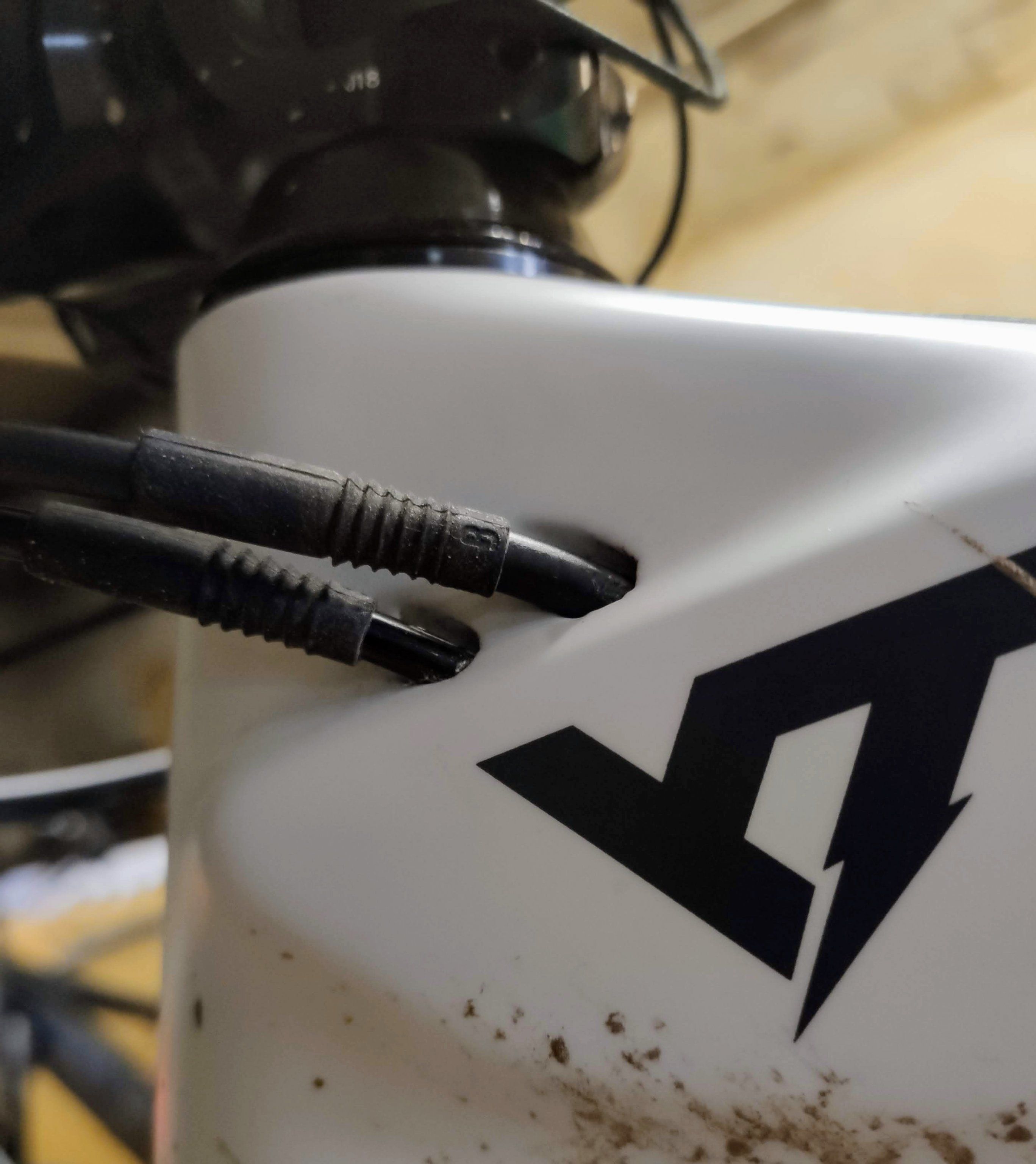

Anhang anzeigen 867192 Anhang anzeigen 867193 Anhang anzeigen 867192 Anhang anzeigen 867193 Mal n anderes Thema: diese Gummihülsen an den Leitungen auf den Fotos sollten doch eigentlich in der Rahmenöffnung irgendwie festklemmen. Ich schaffe es aber nicht, das die Dinger wenigstens für eine Tour halten. Permanent rutschen die raus nd die Kabel scheuern munter an den scharfen Kanten. Hatte das Problem schon mal jemand? Irgend eine Idee zum festkriegen?
Die Gummiteile in den Rahmen stecken und dann vorne am Gummiteil einen kleinen Kabelbinder dran machen.
Am besten am Ein und Ausgang des Zuges am Rahmen.
So bleibt bei mir alles an Ort und Stelle.
Gruß Christian
War bei mir auch der Fall du musst sie sehr tief rein drücken ohne das sie sich aufwickeln. Ein bisschen seifenwasser hat bei mir geholfen. Seitdem halten sie ganz gut ab und an muss ich sie nochmal etwas nachdrücken aber ganz raus sind sie nicht mehr gerutscht.
Hab alle Leitungen mit Spiralband gewickelt. Diese stehen recht straff an den Gummistopfen an und hindern diese auch sehr gut vom rausrutschen.
