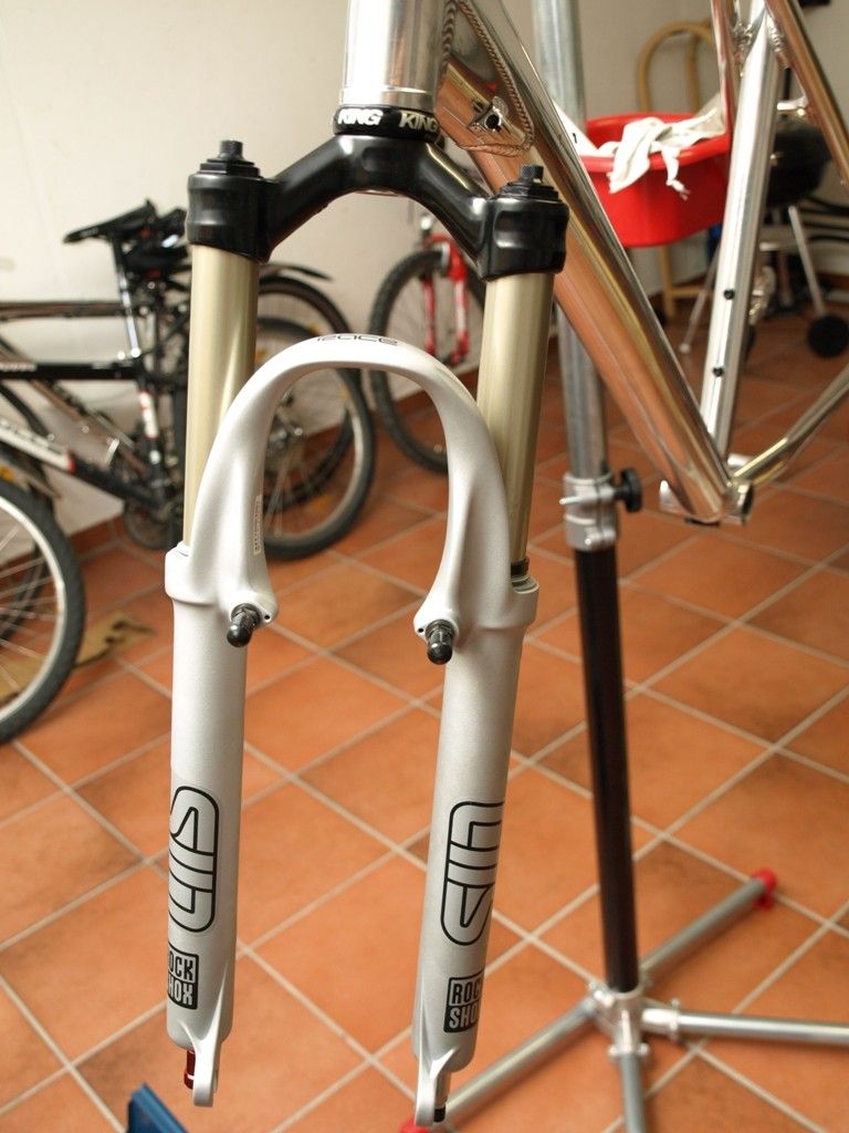

Um Sascha's Aufbauthread nicht vollzuspammen;) und da ich nun mit meinem Aufbau begonnen habe, grabe ich mal den alten Thread wieder raus.
An den geplanten Parts hat sich manches geändert, im Vergleich zu den urspünglichen Vorstellungen.
Als Übersicht:
- XTR M970 Komplettgruppe
- LRS XTR Naben, Mavic XC 717, Sapim Laser ( Zahnkranzseite Sapim
Race, Smart Sam Reifen 2.1)
- Race Face Deus XC Vorbau und Flatbar Lenker
- Griffe Acros A-Grips
- Gabel RS SID Race 80mm (noch nicht getravelt, mal schauen obs
geht)
- Steuersatz Chris King schwarz
Und nun ein paar Impressionen:
