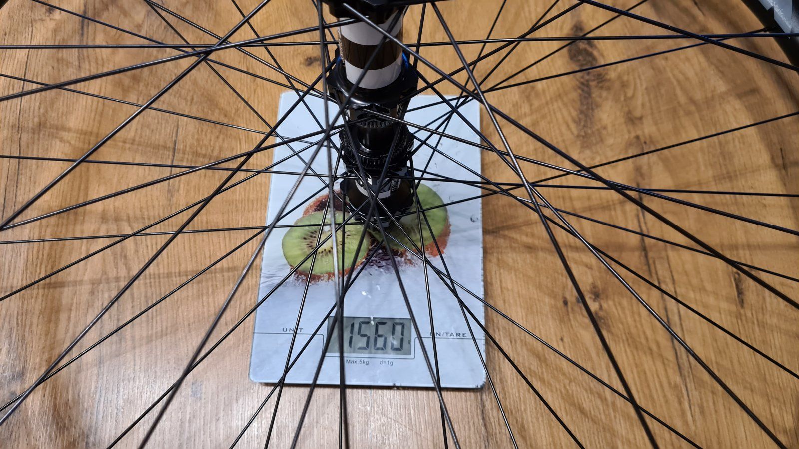

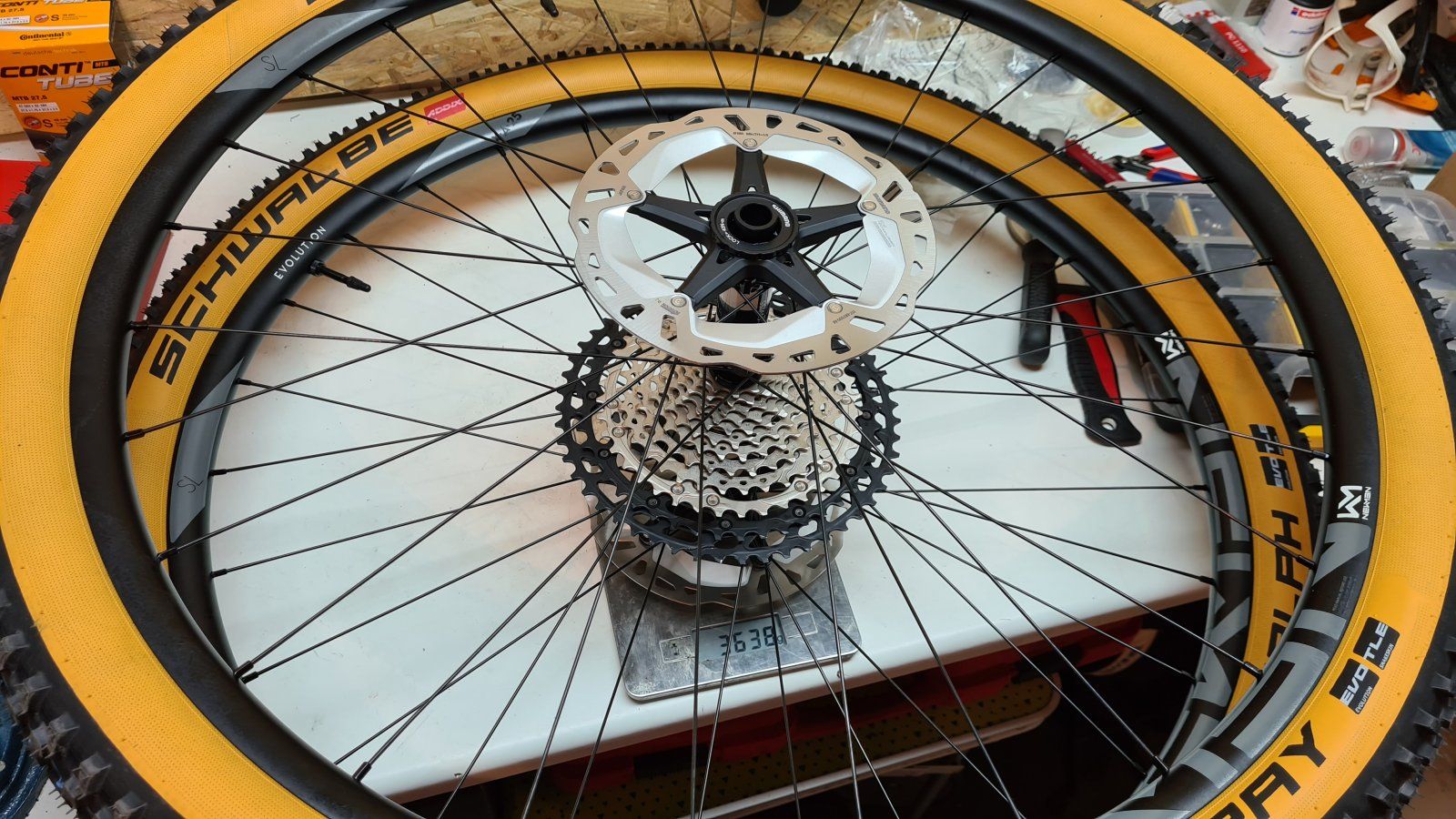

@AdvChris Sieht gut aus! Darf man Fragen welche Kombination es geworden ist? Laufrad Upgrade steht an meinem Spark auch noch aus... 5kg sind einfach zu viel rotierende Masse
DT 350 Naben, DT Competition Speichen mit Newmen Evolution XA 25 Felgen. Kommt inkl. Felgenband und Tubeless Ventile auf genau 1570g. Habe ich bei Slowbuild bestellt. Kosten wären 454€ mit Versand. +10€ für die Ventile bei R2 Bike.
Test steht noch aus, aber bis hierhin sah alles sehr gut aus :)

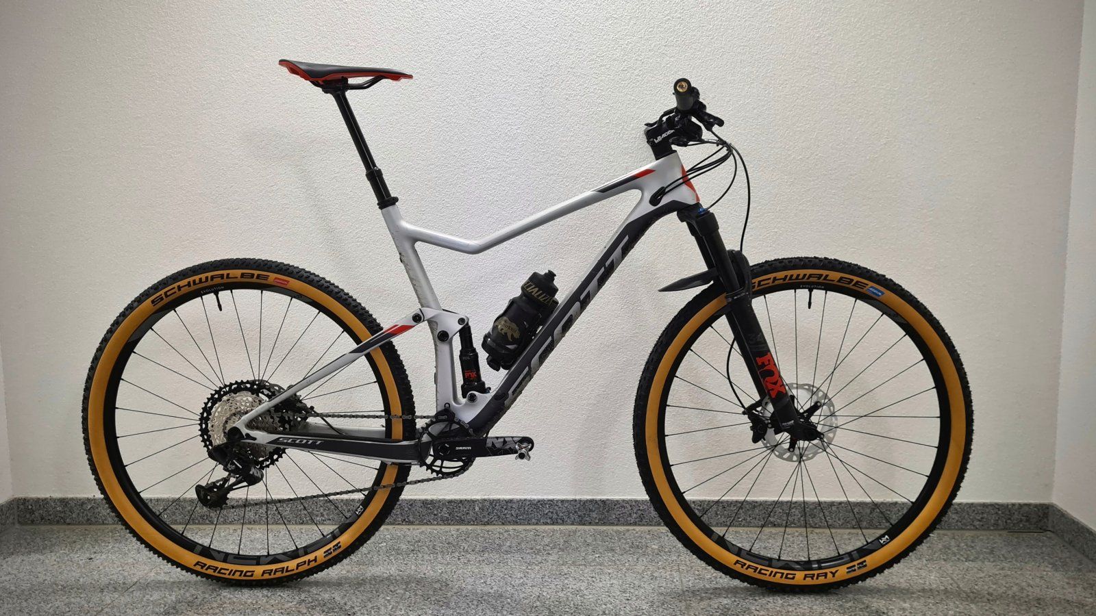

Heute hat mein 2019er Spark 930 endlich das lang ersehnte und verdiente Upgrade erhalten. Neue Laufräder samt Reifen, Scheiben und Kassette.
Original: 4625g
Neu: 3638g
Gesamtgewicht nun ca 13 kg (immer noch schwer, aber 1kg an den Laufrädern dürfte sich bemerkbar machen)
Probefahrt steht noch aus. Und die XT Kassette kommt noch aufs Enduro, wo eine XTR drauf ist, damit spare ich nochmals ca 150g.
Alleine der Optik wegen hat sich das Upgrade gelohnt wie ich finde ;-)

Wieso hast du den MicroSpline Freiklauf mit der Shimano 12-fach Kassette gewählt? Wird es auch auf eine 12-fach Shimano Schaltgruppe umgebaut?
Wo du auch gut und günstig Gewicht sparen kannst ist das Kettenblatt.
Dein jetziges ist aus Stahl, ein günstiges Upgrade auf ein Alu Kettenblatt spart einiges an Gewicht, auch am Sattel mit den Stahl Rails ist potential. Naürlich wiegt die Kurbel und das Schaltwerk auch eniges, aber ich denke du hast da eh schon etwas vor.
@AdvChris hast du einen Link zu den Laufrädern?
https://www.slowbuild.eu/mtb-29/1400-gr-newmen-x-a-25/

Sieht sehr gut aus Dein Rad. Die Snakeskin Schwalbes passen sehr gut ins Bild.
Sind das 2.35er oder 2.25er?
Die Skinwall Version gibt's nur in 2,25. Sonst hätte ich vermutlich die gröberen genommen. Bin gerade damit hinter dem Gravel-Bike Fahrer den Berg runtergerollt - kein Unterechied in der Geschwindigkeit bemerkt. Auf der Straße fast so leise wie Rennradreifen, Gelände vermutlich stark eingeschränkt wenn's nass wird. Aber was soll's :)

Ich mag den XD Freilaufkörper nicht besonders. Hatte schon zwei Mal ne Kassette die sich nicht montieren ließ, weil der Ring innen fest war (beides GX eagle)
Außerdem konnte ich so für 85€ eine XT Kassette (eBay Kleinanzeigen) besorgen, welche dann ans Enduro passt, von dem ich dann die dort verbaute Perlen-vor-die-Säue XTR Kassette austauschen kann.
Auch die Reinigung der Shimano Kassette ist einfacher da man die teilweise zerlegen kann. On top sind die kleinen Ritzel auch einzeln zu tauschen, wenn's Mal Verschleiß gibt (was zugegebenermaßen keine riesen Bedeutung hat).
Ansonsten gefällt mir das Silber / Schwarz auch gut an dem Rad.
Habe nicht vor den Rest zu tauschen. Eventuell die Kurbel aber das wäre mehr fetisch als Nutzen. Am Gewicht darf ich's bei meinem eigenen Übergewicht (91kg auf 1,86 verteilt) nicht festmachen ;-)
Oh, stimmt ja. Ich dachte die hätten die auch 2.35 gebracht.
Übrigens fand ich die Ralph/Ray Kombi auch im Nassen sehr überzeugend. Im direkten Vergleich zu Rekon Race 2.35 und Aspen 2.25. sind die Schwalbes meiner Meinung nach in fast allen Belangen besser. Höchstens auf richtig glatten Untergrund fand ich die Maxxis etwas besser. Fahre aktuell noch einen Satz Aspens die ich noch rumliegen hatte zu Ende, und dann kommt die Schwalbe Kombi wieder dran.

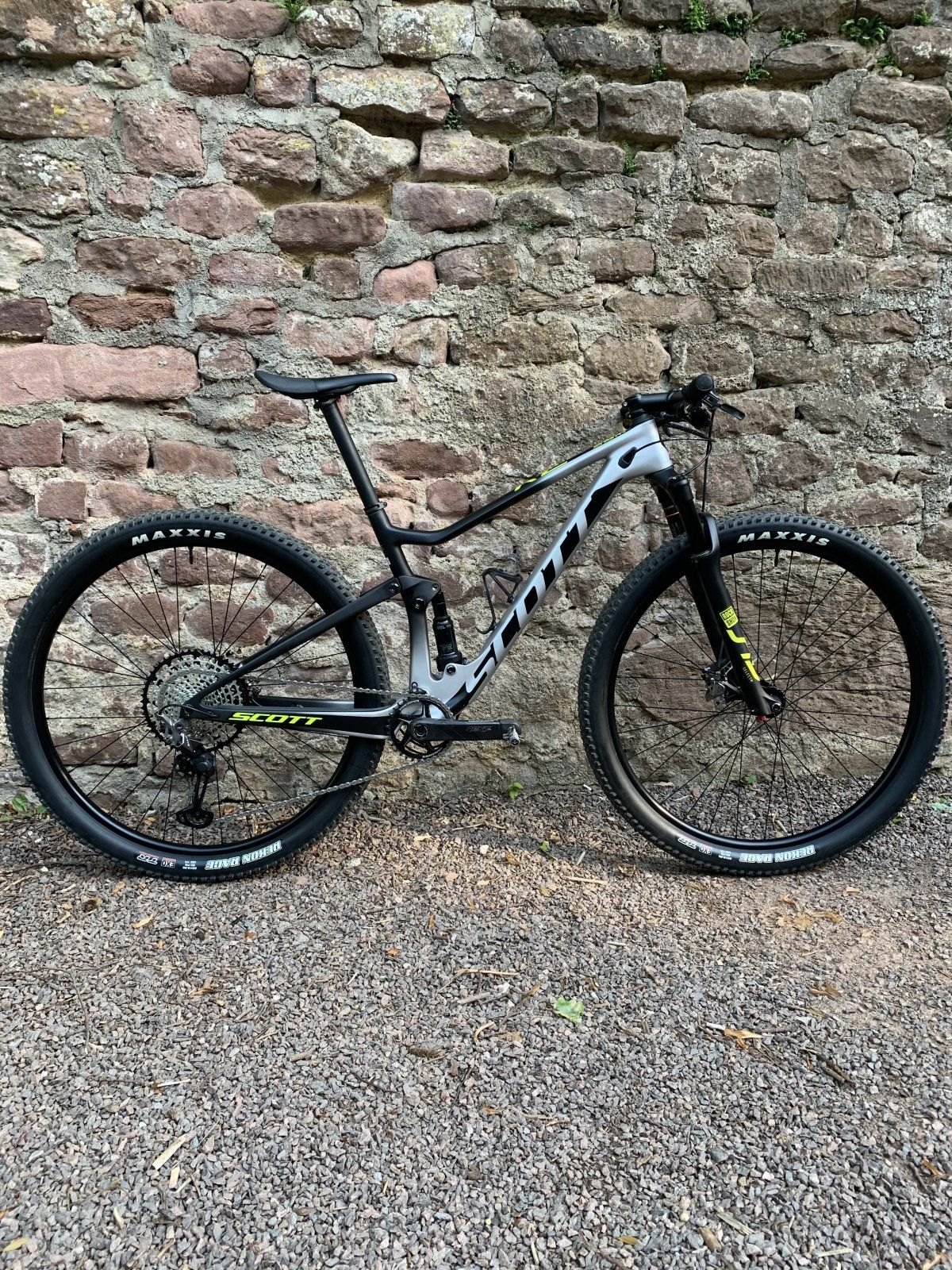

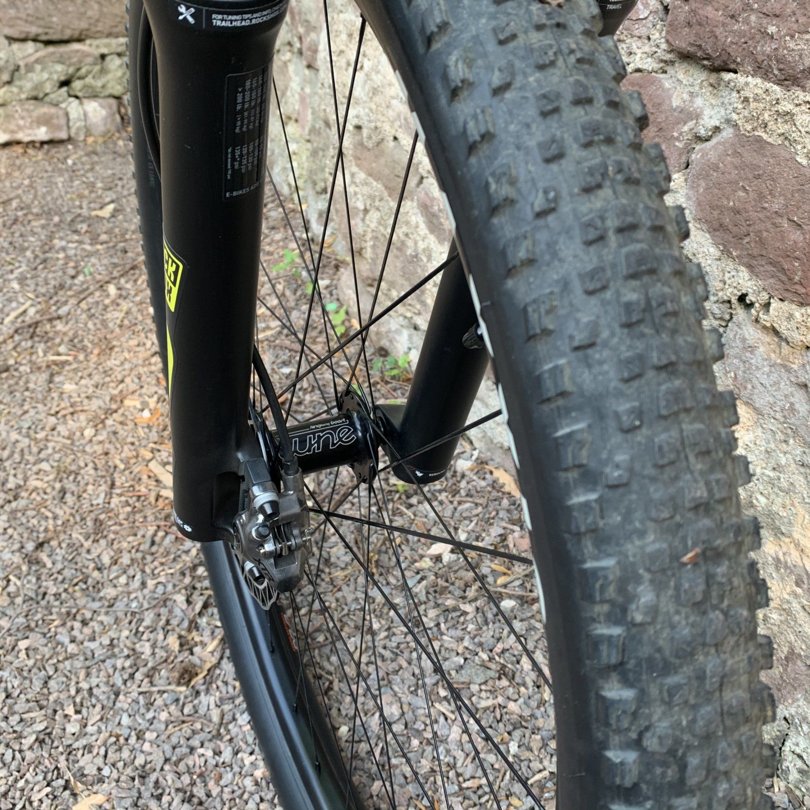

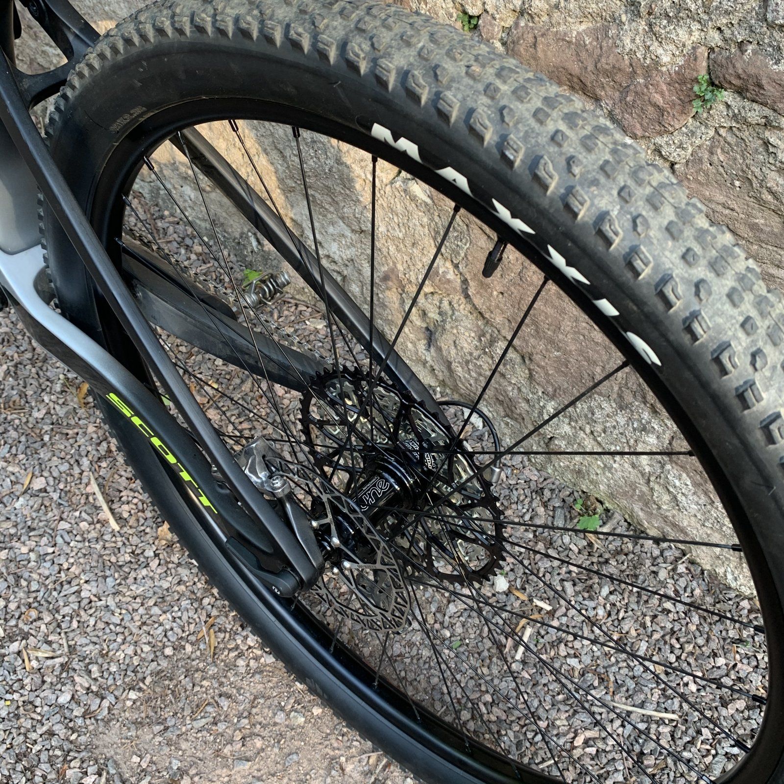

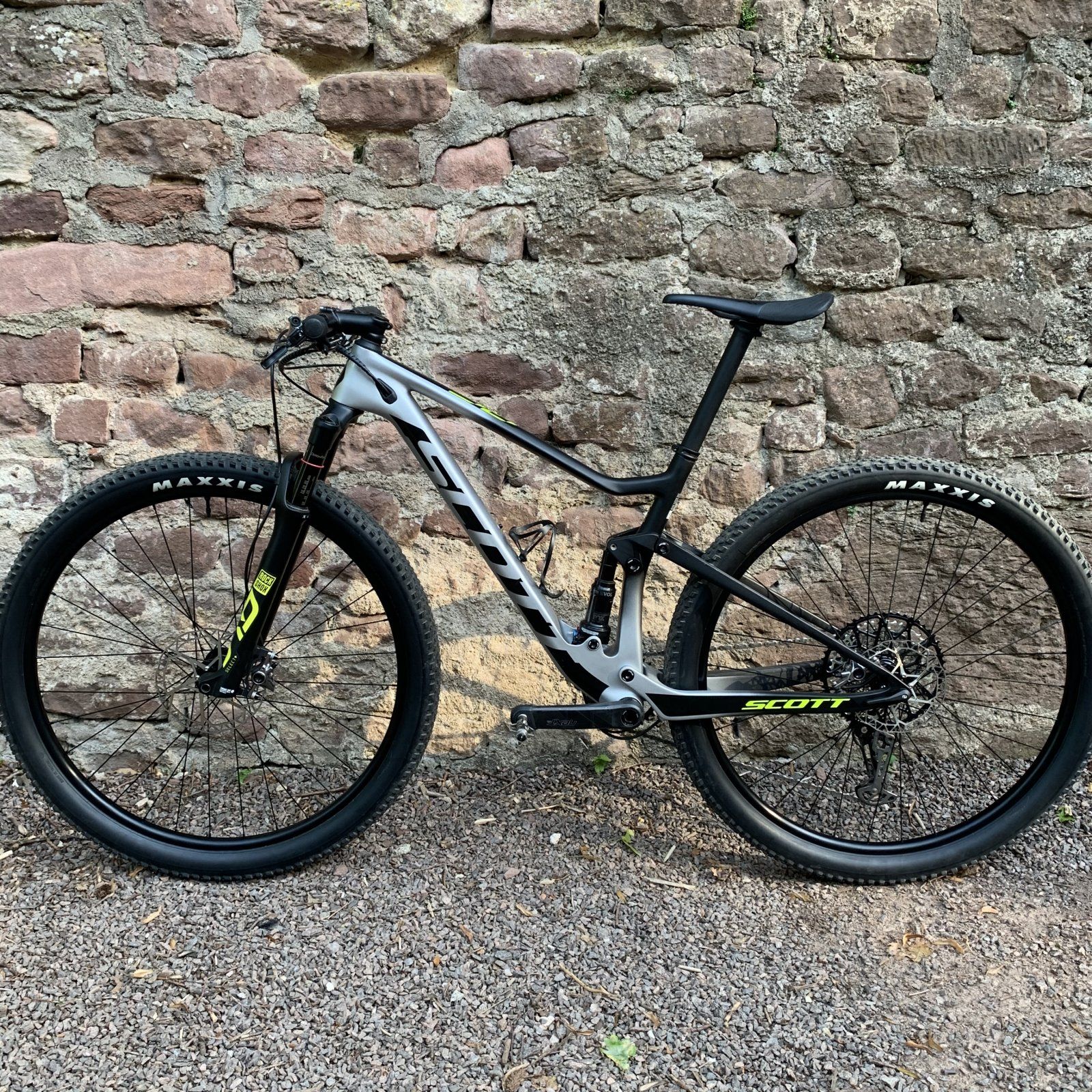

Scott Spark RC 2020
9,72kg wie auf den Bilder

Stark!
Ich frage mich, wie bist du auf 9,7kg draufgekommen?
Mein RC900 vom Werk kommt in Größe M mit 11kg...
Folgende Umbauten habe ich vorgenommen
-Griffe Extralite
-Lenker New Ultimate
-Vorbau no Name mit Ti Schrauben
-Tune Aheaddeckel mit Alu Schraube
-Selbstgedrehtes Steuersatzoberteil aus PU inklusive 5mm Spacer
-Sattel Tune
-Sattelstütze Carbon no Name
-Lrs Tune King Kong mit ztr Crest cx ray Speichen Tune Ventile und Felgenband
-Garbaruk Kassette
-Kcnc Bremsscheiben
- diverse Ti und aluschrauben
Pedale sind eggbeater 4ti tuned mit 150g
Was ich bei dir so gar nicht verstehe.... Du tauscht diverse Teile aus, aber die sackschweren ReconRace lässt Du drauf? Wie geht das zusammen?
Zudem - was ist das für eine Rahmengröße? M?
Rahmengröße ist M
Zu den Thema Reifen da bin ich noch am Testen und so schwer für die Breite finde ich sie gar nicht und für mein Einsatzzweck vollkommen in Ordnung. Bei den Reifen ist vieles auch immer Geschmacksache und bei der Menge an Modellen schwer sich zu entscheiden, bin aber gerne für Vorschläge offen

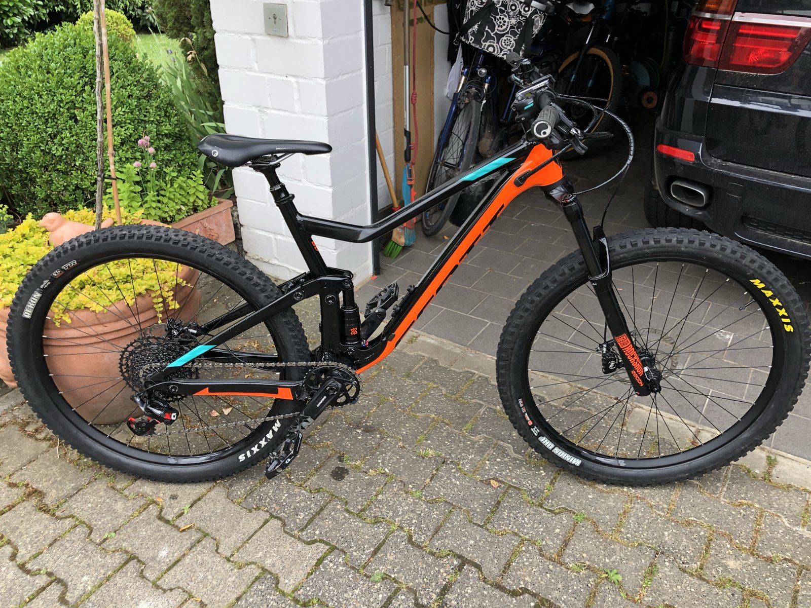

Hab das gleiche Bike. Mich hat das türkis auch gestört. Hab auch einiges verändert und bin jetzt bei 12,5kg. Das Gewichtstuning war für mich sehr wichtig da ich gerne auch bergauf fahre. Hab aber noch den alten 30mm Laufradsatz mit 2.6er Reifen wenns nur bergab ins grobe geht. :hüpf:

Überlackiert oder abgeklebt? Sieht jedenfalls viel viel besser aus! Ich hoffe inständig das die 2021 farblich keine Pappageien mehr werden, brauche ein neues AM/ED und Genius oder Ramson wäre mein erste Wahl!
Allgemein wäre es natürlich toll wenn Marken wie Scott auch eine Art customizing zulassen würden. Und wenns "nur" die Rahmenfarbe wäre. Wenn man bei Orbea vorbeischaut - schon sehr schick was die für Möglichkeiten anbieten.
nur erstmal abgeklebt! Einfach bei einer Autofolierfirma nachfragen die haben soviel Restfolien.Die halten wenigstens und lassen sich auch wieder entfernen. Also ich hab lieber das Genius genommen da es sich auch total enspannt von der Sitzposition bergauf fahren lässt. Falls Du nur bergab fährst dann nimm das Ramson. (Hätte gern beide:lol:)

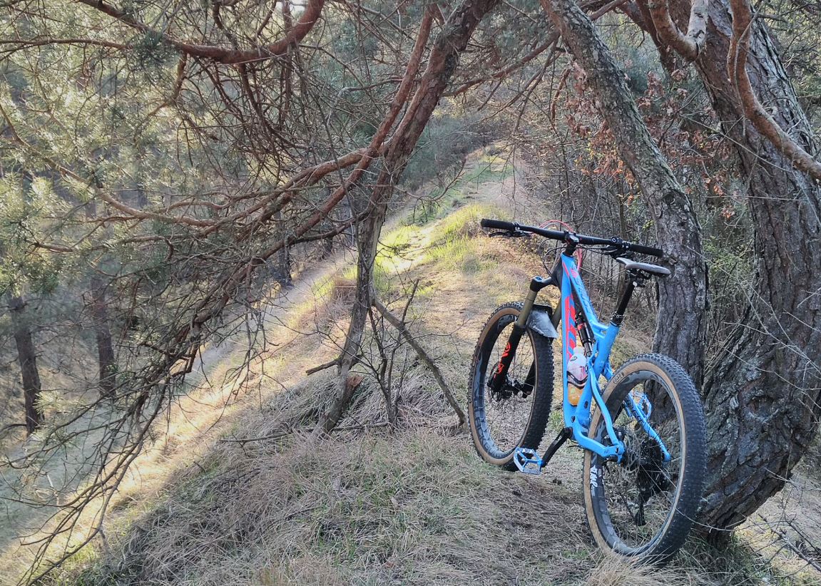

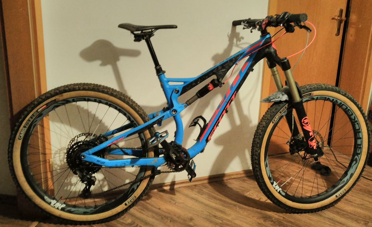

Scott Genius LT Plus 720 von 2016
Änderungen:
Laufradsatz: Tune Blackburner Carbon 50mm breite
Reifen: Onza Canis 27.5x2.85 Tubeless Skinwall (4200g Gesamtgewicht inklusive Kassette und Bremsscheiben)
Ethirteen Kassette 9-46
Bremse Vorne Hope Tech3 V4
Magura Dropper Post per Funk bedienbar
Sattel: SQLab 611
Für's Grobe: Raceface Affect Alu 45mm breit mit Nobby Nic 27.5x3.0, Huck Norris, ca. 1.1bar, läuft wie auf einem Luftkissen, schluckt Steine und Wurzeln bis ca. 2-3cm Höhe
5000g Gesamtgewicht inklusive Kassette und Bremsscheiben
