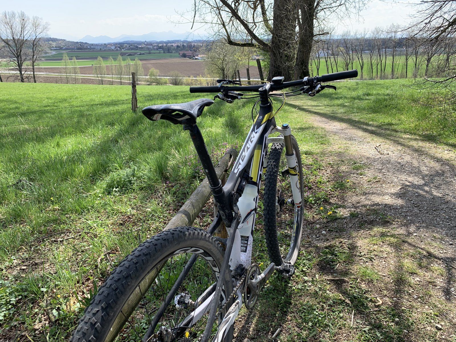

Zeigt Eure Scotts

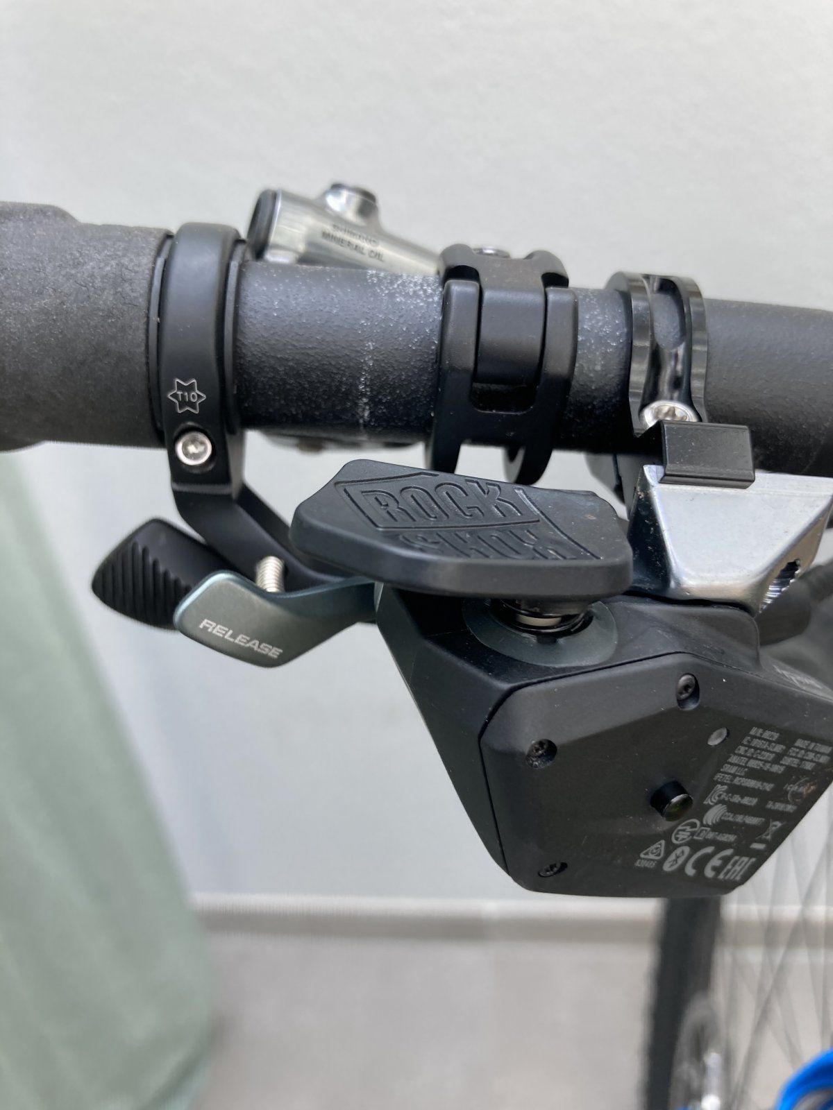

Hallo Luisfigo,
darf ich fragen, welche absenkbare Sattelstütze hast Du da am Spark? Ist das die
ASX Reverb? wenn ja, wie hat Du die Hebel/Betätigung usw. montiert bzw. angeordnet.
Habe keine Ahnung wie ich da vorgehen könne. Habe das Spark RC900 Bj.20 mit AXS-Schaltung.
Oder könnte mir jemand erklären, was boxy mit der Mitteilung meinte bzw. wie das gehen könne:
"Oder mach es wie bei Kate und N1NO, bau die Taste in den Griff und die Box verstecken."
Hallo Luisfigo,

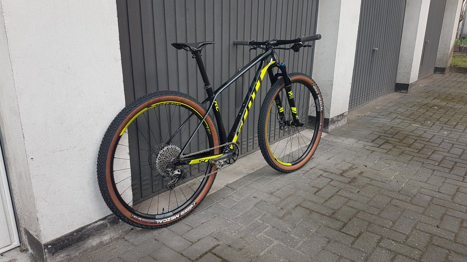

Moin
Das ist die AXS Reveb

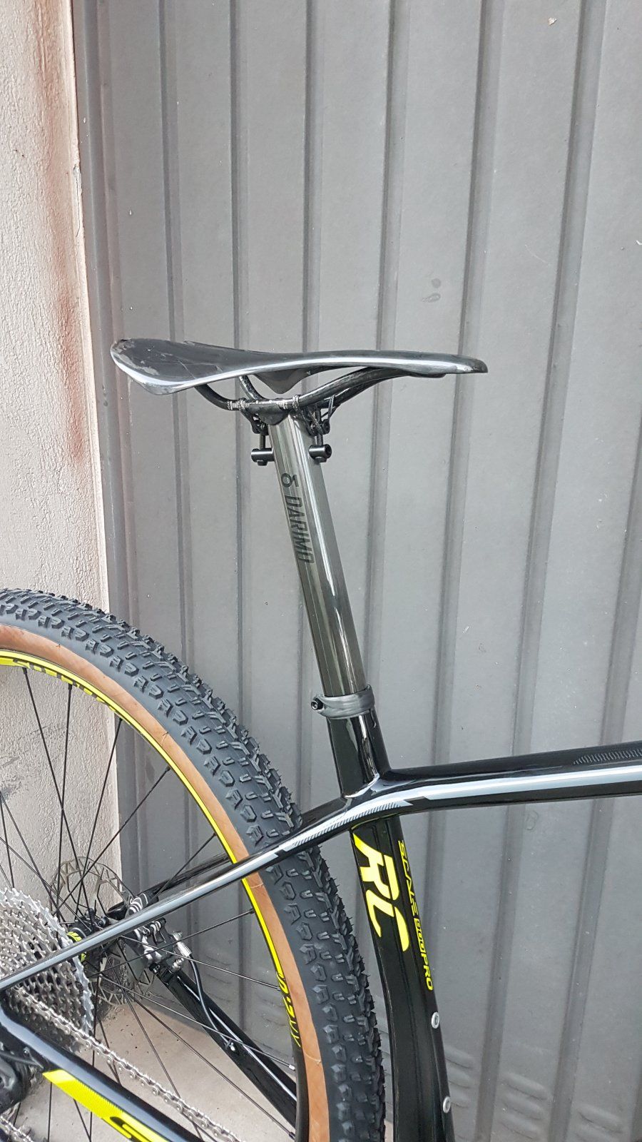

@sepp0
Was wurde denn am Bike umgebaut oder verändert, schaut "relativ normal" aus, was aber nicht schlecht ist?
Zu erkennen, ist Kurbel mit Kettenblatt, sowie Stütze mit Klemme.
Negativer Vorbau, aber trotzdem kaum Überhöhung, oder täuscht das auf den Fotos?
Gewicht würde mich auch interessieren.
Extrem sauber und poliert ist es auf jeden Fall ;-)

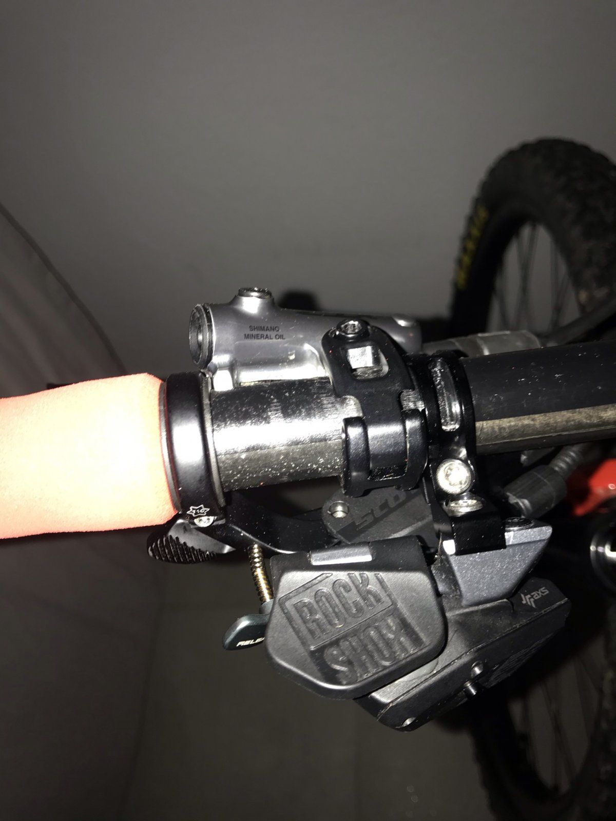

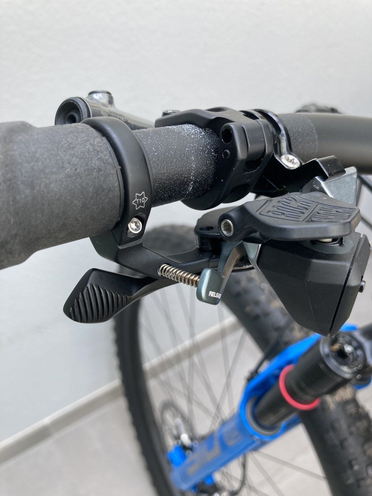

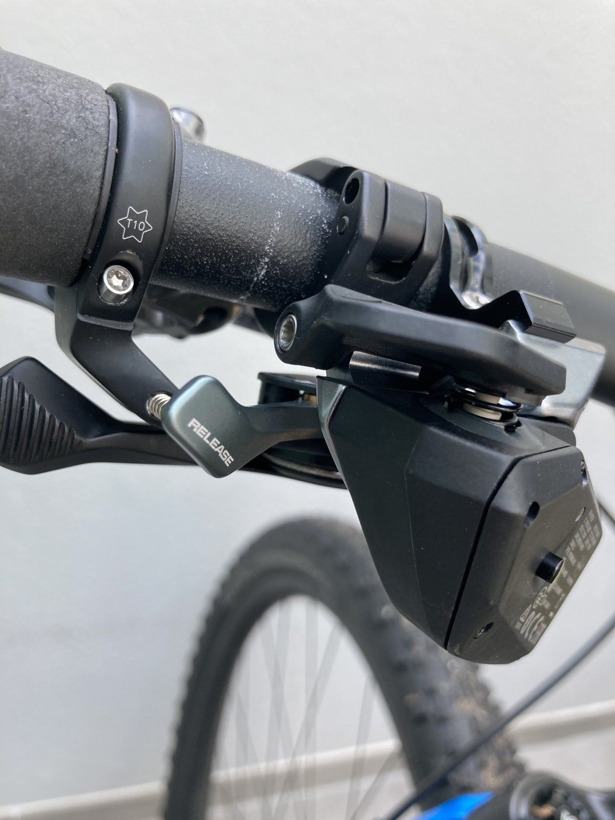

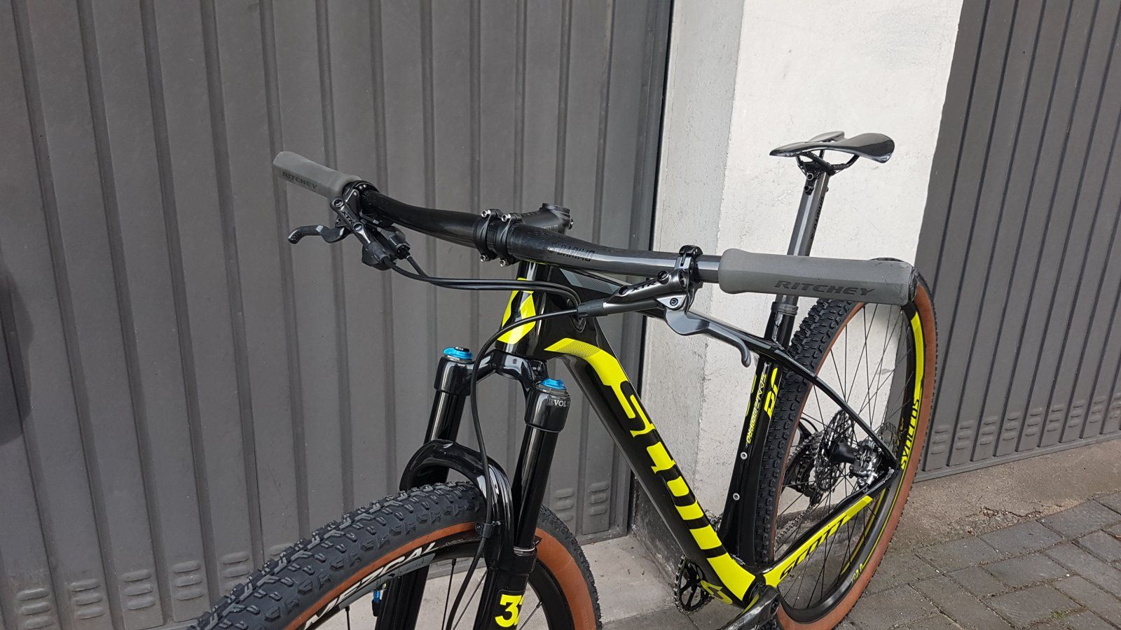

Lusifigo, vielen Dank für das informative Bild, aber sag mal wie funktioniert das mit den
Twin-Loc - Hebeln ist denn da die Sattelstützen-Betätigung dann nicht im Wege?
Ich kann das auf dem Foto nicht so recht erkennen und ich möchte Dich bitten
falls es Dir möglich wäre doch nochmal ein oder zwei Fotos aus anderer Perspektive
zu machen. Mein Interesse eine AXS-Reverb nachzurüsten ist sehr groß
Klasse !! vielen Dank @Luisfigo für die Bilder, jetzt sehe ich wie das angeordnet wird und
dann funktionieren kann
Ich denke genauso mache ich das auch. Nochmals Dank für die Mühe.
@sepp0

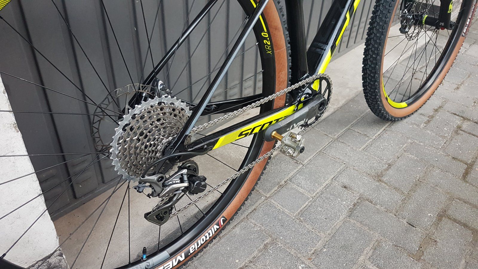

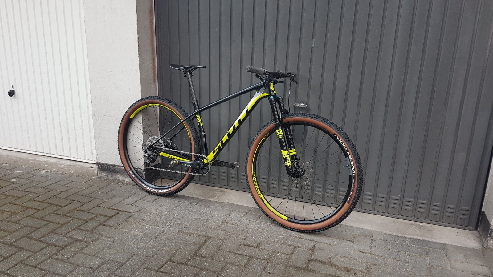

Danke euch :-)
Poliert ist es aber leider nicht mehr so sauber.
Ganz so leicht ist es nicht, das Gewicht liegt aktuell mit den Originalen Laufrädern und den Vittoria Reifen bei 8,2 Kilo.
Geändert wurde eigentlich so gut wie alles, hier mal eine kleine Liste.
Darimo Lenker 99g
Darimo Sattelstütze 83g
Selfmade Carbon Sattelklemme 5,8 g
Selfmade Steckachsen 33 und 30 g
China Sattel 106g
Exustar e-pm 25 ti Pedalen getunt 177g
Race Face Next Kurbel
Selfmade Innenlager 29g
XTR m9000 Schaltwerk getunt 187g
XTR m9000 Bremsen getunt 7g leichter pro Bremse
Sram XG-1199 Kassette 264g
Kalloy Uno Vorbau 80mm getunt 84g
Fox 32 Performance mit Factory Innereien getunt 1321 g
Aktuell Baustelle ist noch Laufräder und der Vorbau, der Kalloy Uno ist nur drauf zum testen ob die Position so passt.
Gruß Sebastian
