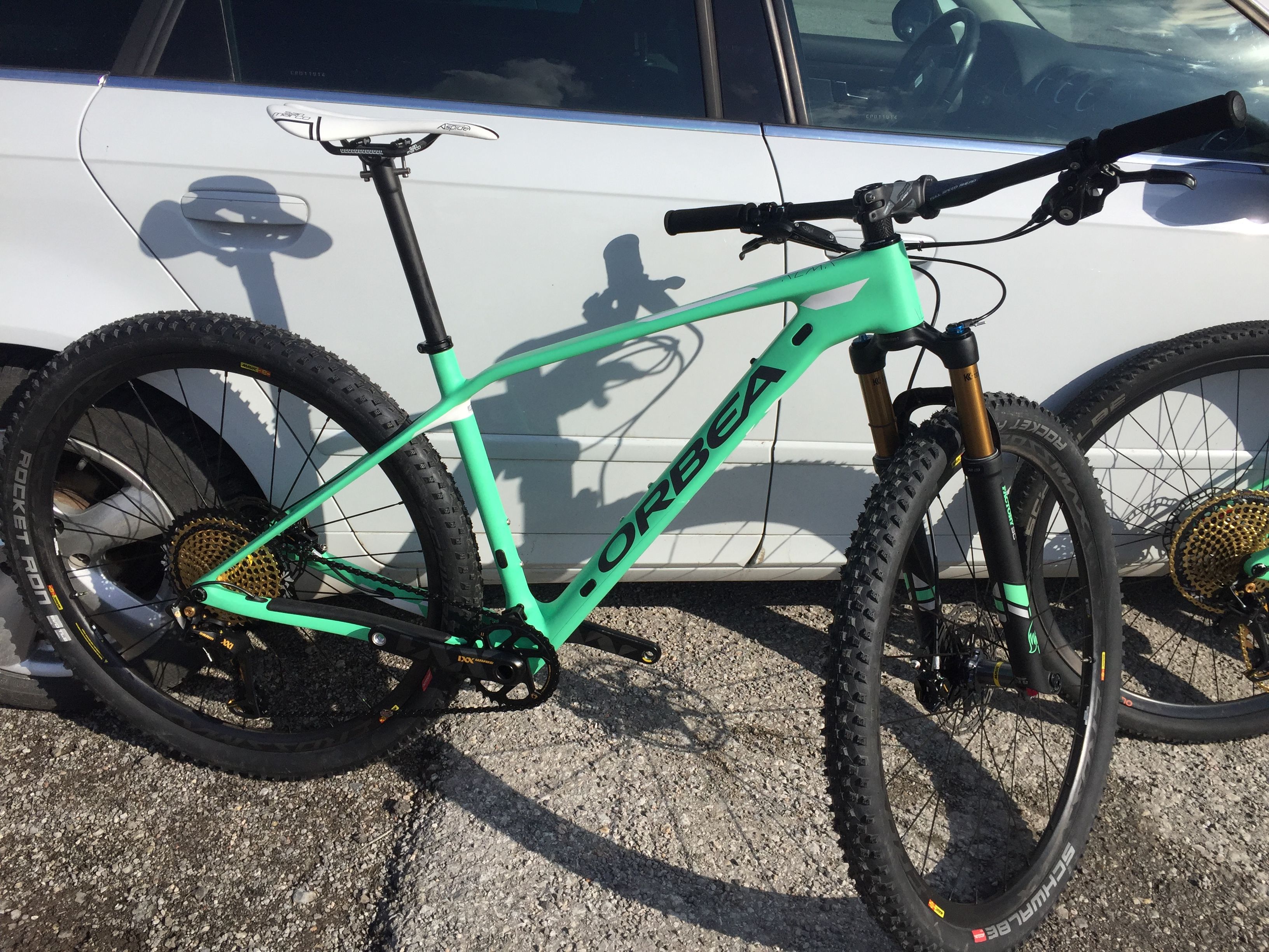

Orbea Oiz oder wieder ein Spark.

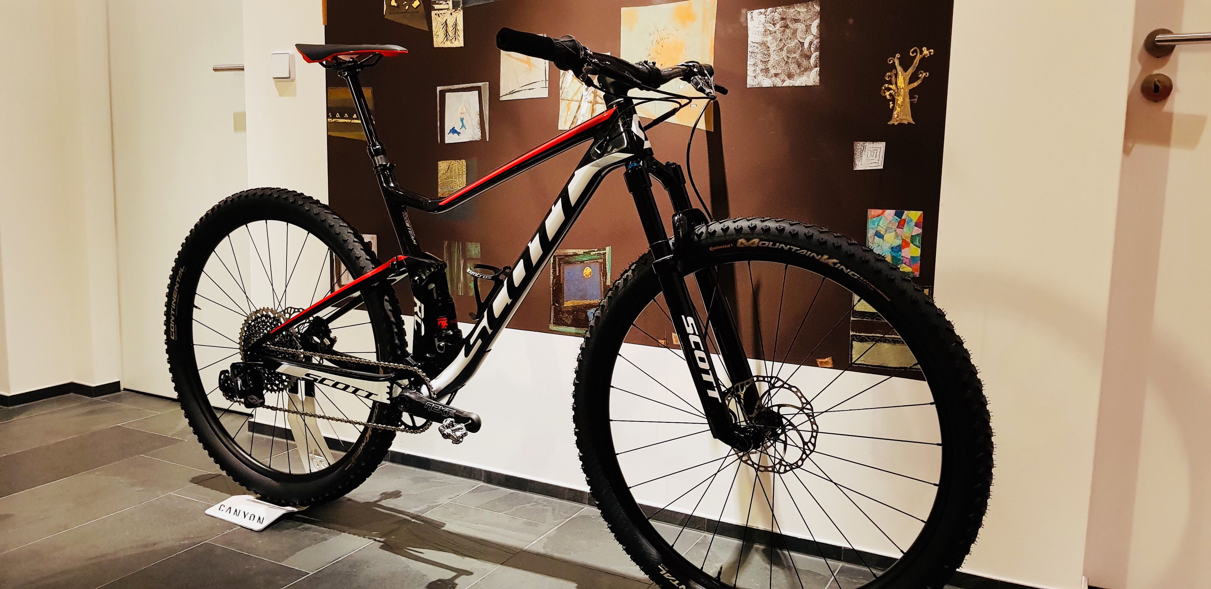

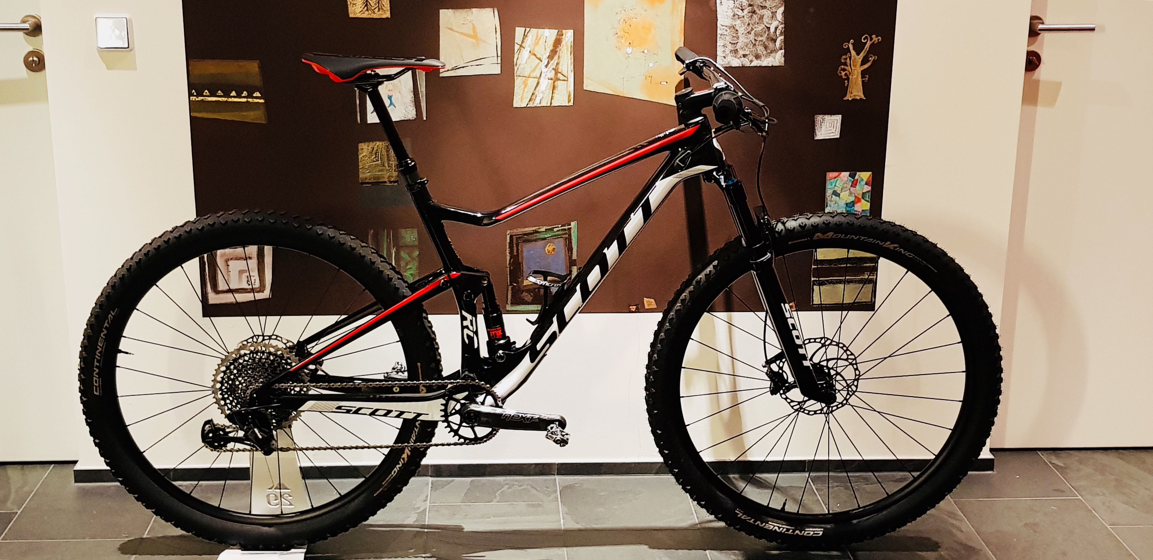

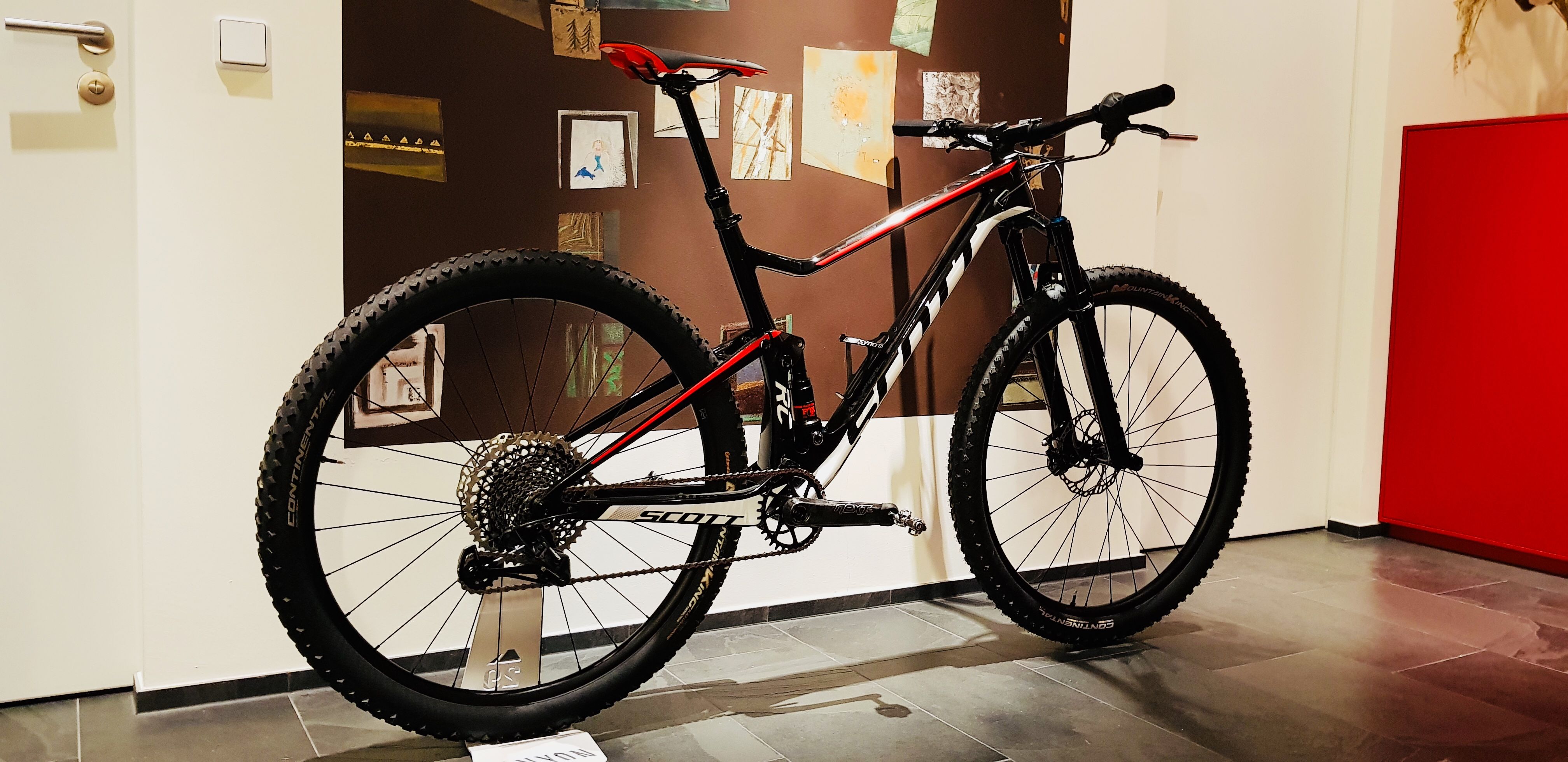

So, habe den Bock fertig
Änderungen zur Serie:
- LRS mit Newmen Naben und Felgen 25 mm individuell mit CX Ray aufgebaut
- Reifen Conti MK 3 2.3 tubeless
- Kurbel RF Next SL
- Gabel Fox 34 SC auf 110 mm getravelt und Fit statt Grip Kartusche, glänzend schwarz lackiert
- Lenker Ritchey 15 / 740 mm
- Kind Shock Lev CI Carbon Stütze mit 150 mm
- Grip Shift
- Bremse Level Ultimate - Scheiben Magura Storm SL2 180/180
- X01 Kassette / Kette
- Sattel wird noch durch einen Syncros XR 1.0 SL ersetzt
- Vorbau 70 mm (möchte ich noch polieren und glänzend eloxieren lassen)
- Twin Lock entfernt :bier:
Kiste wiegt wie abgebildet 10.650 g
Also im Prinzip ist mal wieder kein Stein auf den anderen geblieben....
Teile habe ich teilweise gebraucht gekauft.
Ziel war, ein stabiles aber leichtes 29“ Bike mit dem Schwerpunkt Tour/Trail aufzubauen.
Ich denke, dafür ist das Spark RC eine top Basis. Ausgesucht habe ich es aufgrund der Geometrie und der in den Testberichten gelobten Steifigkeit.
Gefahren bin ich es noch nicht - habe gerade den Rotz...
