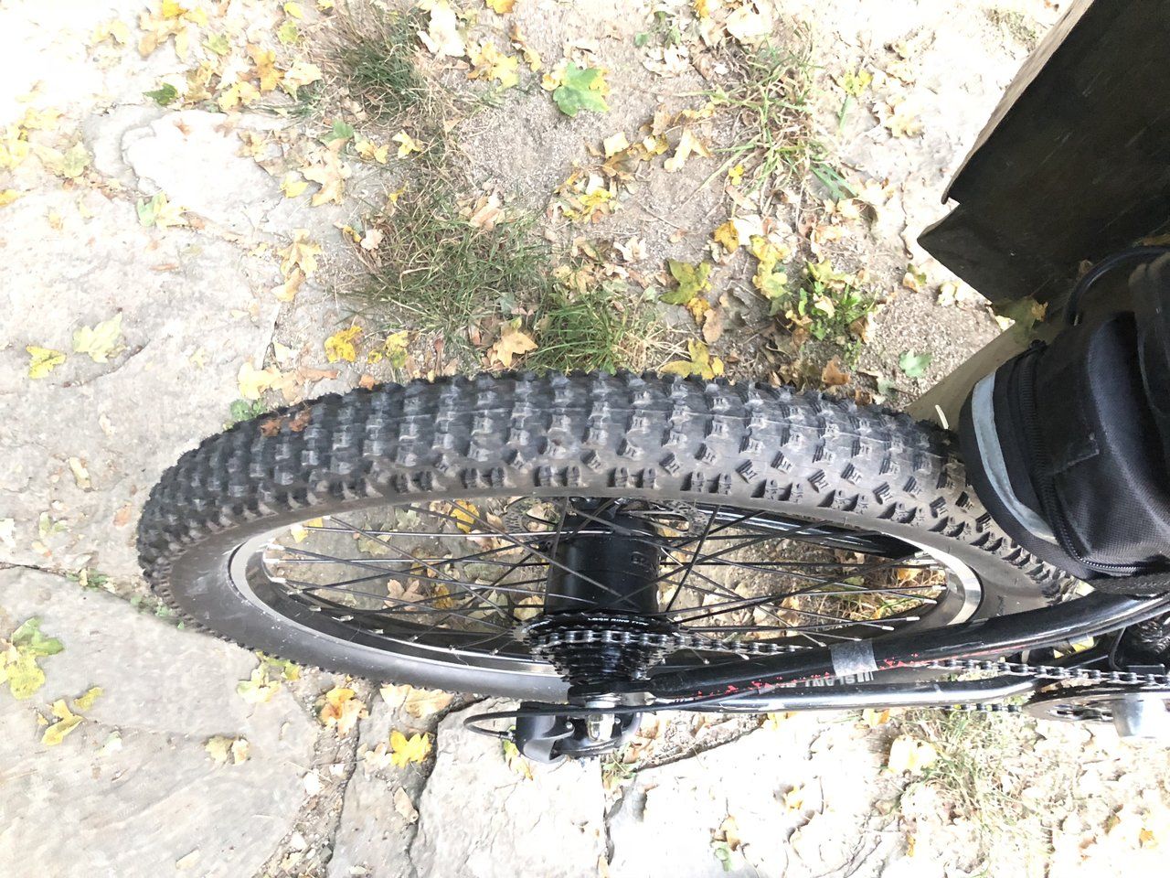

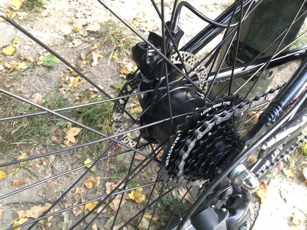

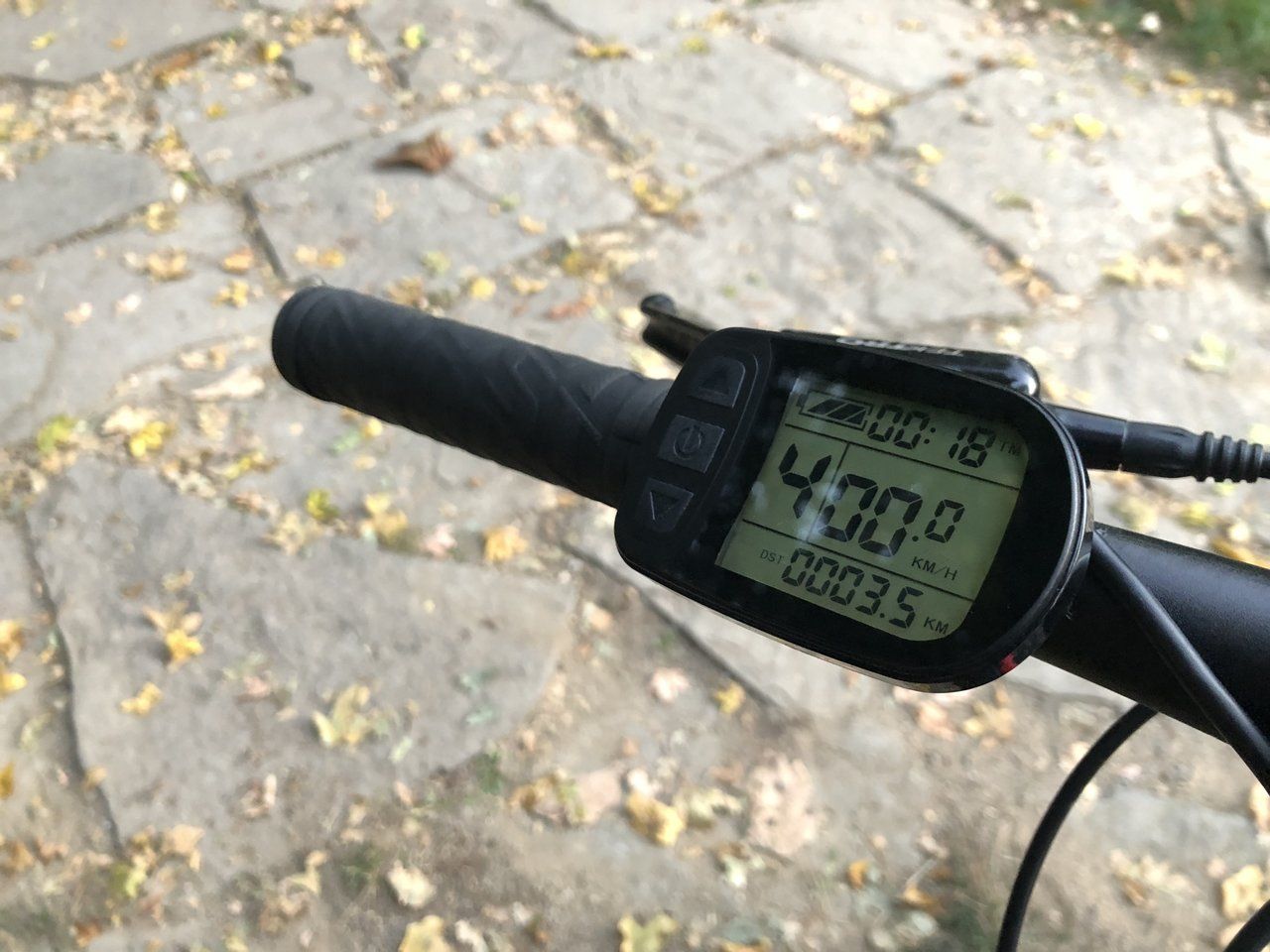

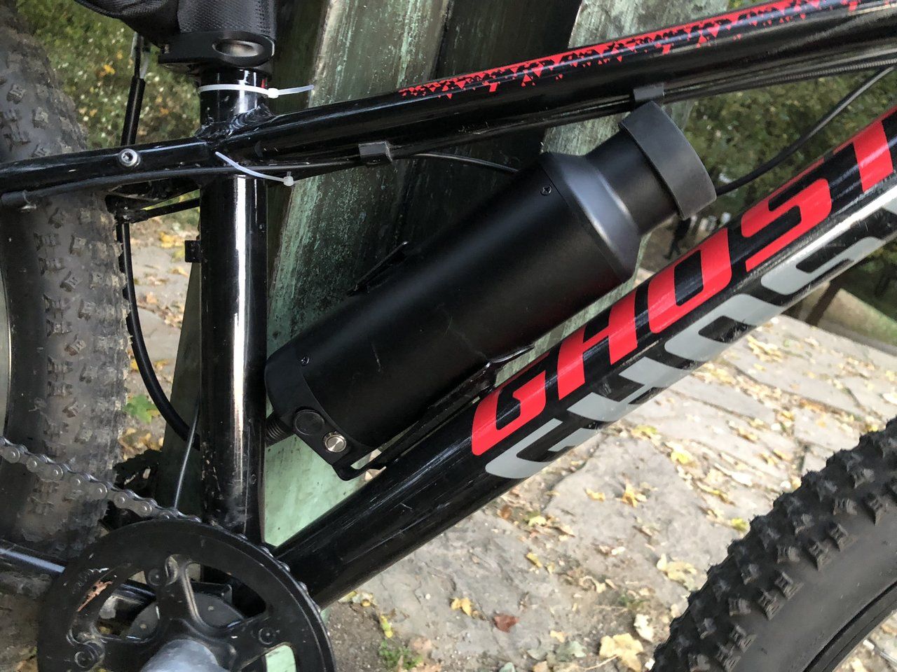

Hier mein erstes motorisiertes Kinderfahrrad, ein zum 24" E-Plusbike umgebautes Ghost 24 Disc. Der Vortrieb des kleinen Motörchens ist brachial bei 40kg Gesamtgewicht, Fahrer plus Rad.

Echt? Ich habe hier schon einiges beigetragen, und im emtbnews Forum fange ich doch nicht einsam einen Kinderfahrrad-Bereich an. Da gibt’s einen einzigen Thread bisher, und der beschäftigt sich mit Sinn und Unsinn von E-Bikes für Kinder. Hier sind viele Selberbauer wie ich ja auch, und es geht um Ideen und Tips.
