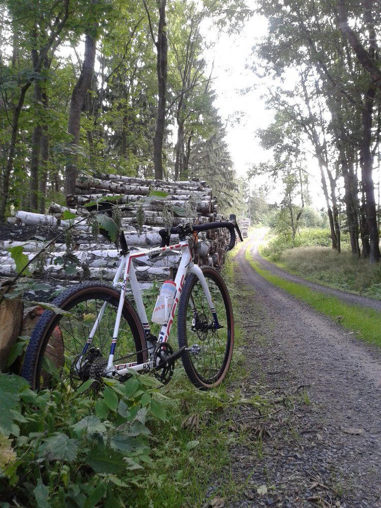

Zeigt her die "Gravel Bikes"
Ich seh da nix blaues ;)
Sind das zufällig die Challenge Strada bianca?
Edith hat blaue Nippel entdeckt:daumen:
Edith hat gute Augen ;)
Ja, richtig. Das sind Strada Bianca, und zwar diese Ausführung: https://www.bike-components.de/de/Challenge/Strada-Bianca-Race-Open-Faltreifen-p54110/

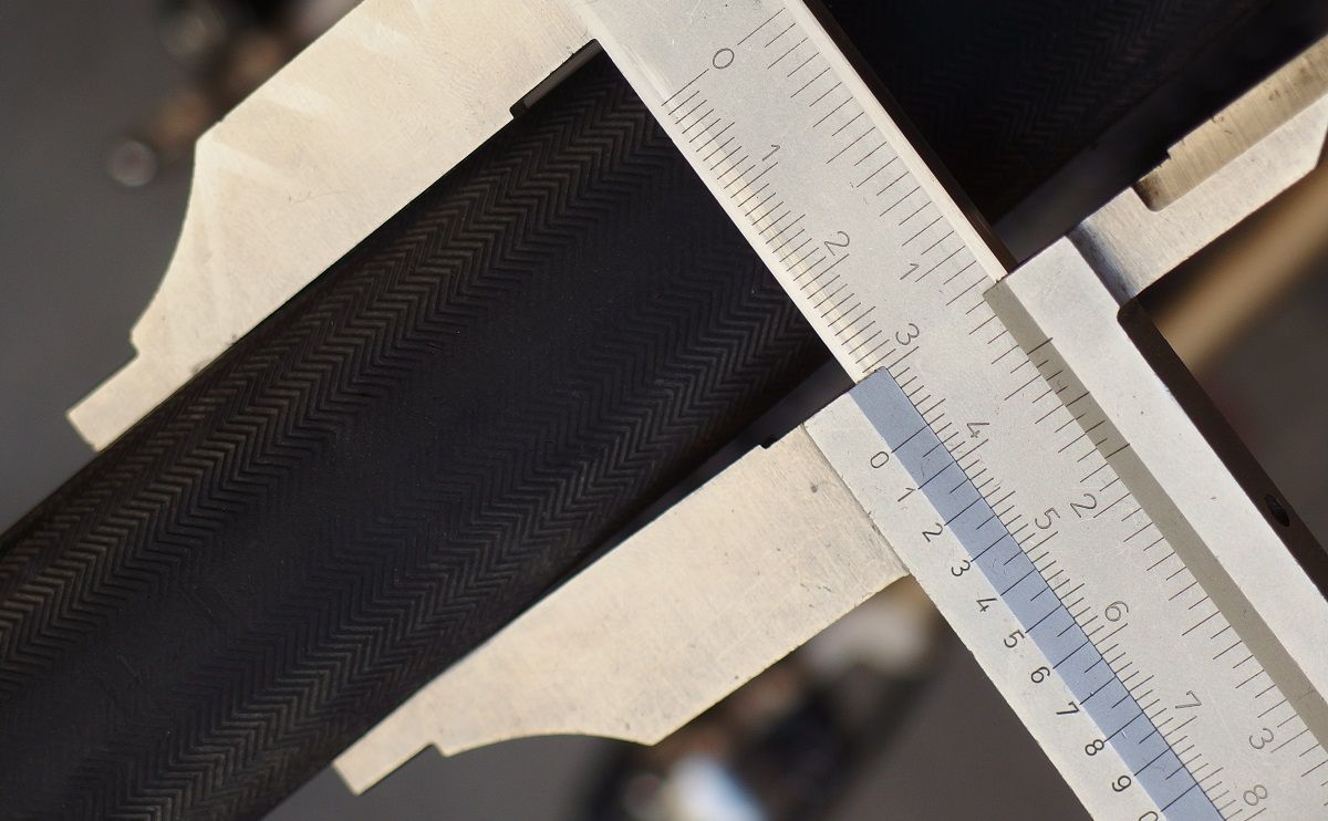

Die Challenge Strada Bianca haben deutlich Übermaß, hier die 33mm-Plus-Variante auf 18c-Felge bei 3.5 Bar:

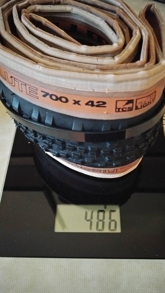

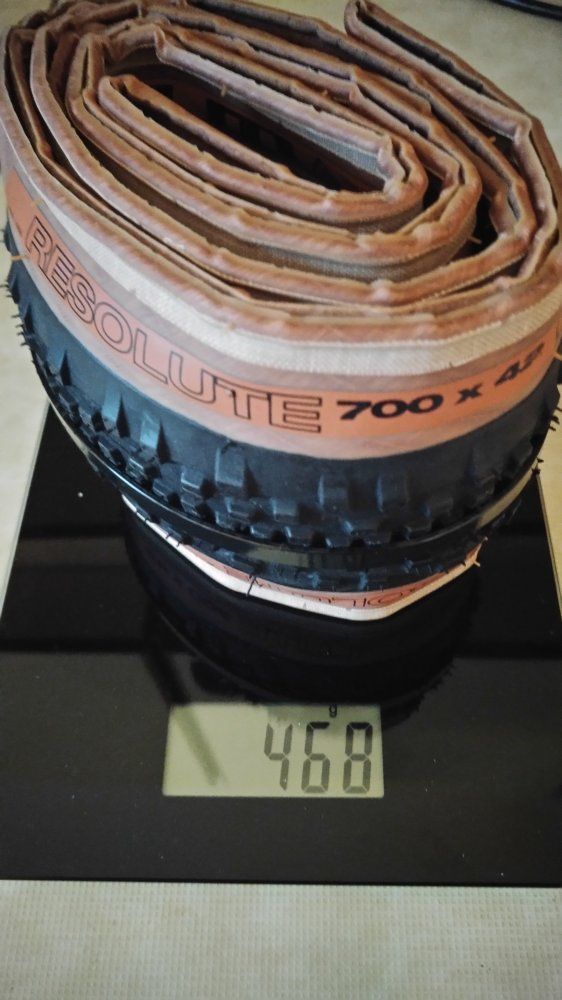

Das sind WTB Resolute, richtig? Kannst du schon etwas zu den Reifen sagen?
Richtig, in 700x42, gefahren bin ich damit bisher aber nur im trockenen.
Was jetzt so normalen Waldboden oder festen Belag angeht isses für mich nicht anders wie mit dem WTB Nano.
Wenn es auf losem Schotter mal Berg auf geht hat man aber mit nem Nano die bessere Traktion durch das schärfere Profil,
vor allem im Wiegetritt wenns steiler wird.

Challenge Strada Bianca Open Tubular in 36mm haben auf den DT XR331 Felgen mit 20mm Innendurchmesser 35mm Breite bei 2bar. Leider.
Die fallen scheinbar recht unterschiedlich aus, bei ridinggravel.com lagen die 33er und die 36er Version knapp über Nenngröße. Leider gibt es dort seit fast einem Jahr kein Test-Update.
Habe gerade die 32er Clement Strada LGG montiert, die haben mit reichlich 34mm auf DT Swiss R460 auch deutlich Übermaß.
