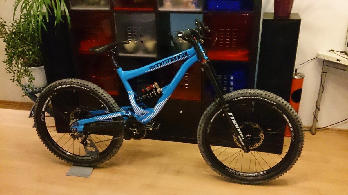

Hier mal meins:love:
Zeuss, da ich sehe, dass du eine Descendant an deinem V2 fährst wollte ich mal kurz fragen wie die zwei Spacer am Tretlager montiert werden?
jeweils einen auf jeder seite?
Mein V3 wiegt jetzt 18 Kg und da is schon ne WC drin. Das problem eher sind die Mäntel und der LRS ^^ aber da nen gscheiden kostet halt sehr viel im verhältnis.
