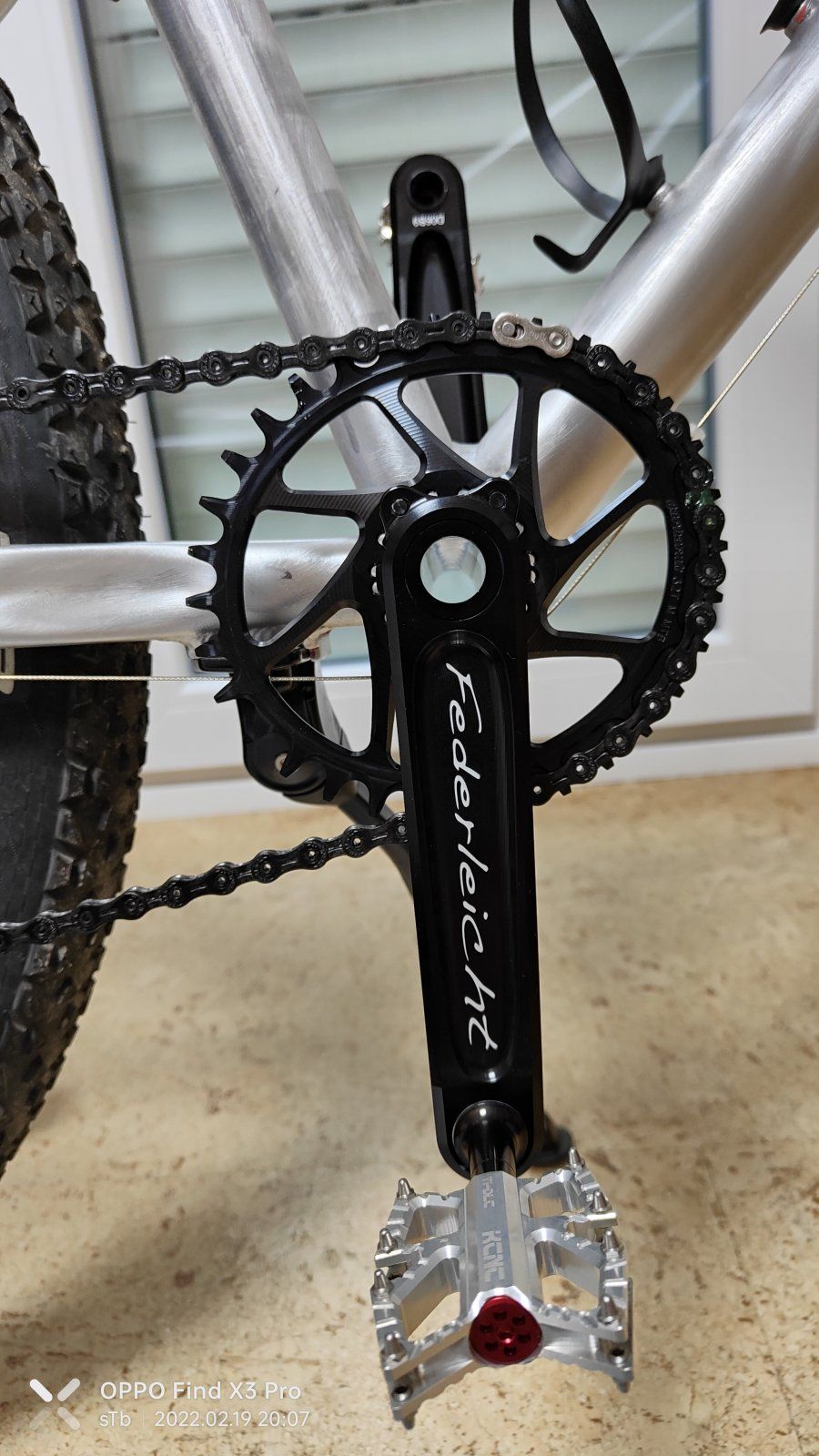

Habe am Wochenende eine Kinder-Leichtbaukurbel ins erste 26er meines 7-jährigen Sohnemanns gebaut. Vorher war eine Kinderkurbel von Kania Bikes verbaut mit 104er LK und 32er ovalem Blatt sowie ein Token Titan Innenlager mit 103mm Achse.
Bei der jetzt montierten Federleicht Kurbel, eine "echte" BSA68 Kurbel, werkelt ein leichtes XTR BB93 Lager.
Kettenblatt ist ein 32Z, ovales Garbaruk.
Gespart haben wir dadurch 180g.
Das komplette Rad mit Alurahmen (30,5cm SR) wiegt knapp unter 6,8kg.
Gruß,
Stefan

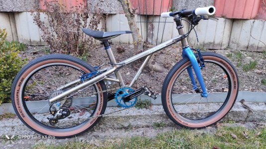

Federleicht 120mm Kurbel für ein 20" IBS Titanium Kinderbike.
Kurbel ist wie die oben, auch von mir gezeigte, 140mm Version, eine reine BSA 68mm Kurbel. Man muss die Plastehülse und die Spacer weglassen. Somit ist der Q-Faktor für die Kids angenehm klein.

Das ist 20“? Sieht so winzig aus 😁 aber schick! Wie schwer ist es geworden am Ende?
Hi,
Es wiegt 5,69kg.
Das 118g XTR 972er Schaltwerk bekommt noch blaue Akzente, damit es stimmig ist.

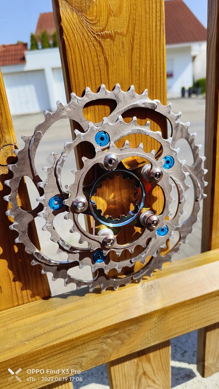

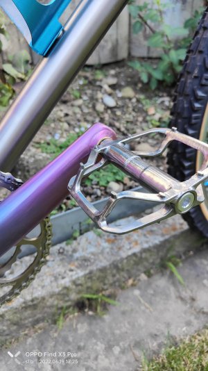

Habe eine feine, passende Kurbel für mein Merlin Taiga gesucht und bin bei Cane Creek mit ihrer eewings Titan fündig geworden. Fahre sie ja schon im GT Lightning, ist also keine Unbekannte.
Da das Merlin aber 3x8 gefahren werden soll, musste was verändert werden. Also habe ich den einzig lieferbaren, originalen 2-fach Spider mit 5x110mm LK einfach auf 3-fach umgebaut. Den kleineren LK von 74mm hab ich gebohrt, plangefräst, mit Distanzen das 3. Blatt unterlegt und fertig war die Laube.
Der Farbton nennt sich tie-dye (Verlauf von purple zu türkis) und passt halt gut zum Farbthema meines Bikes.

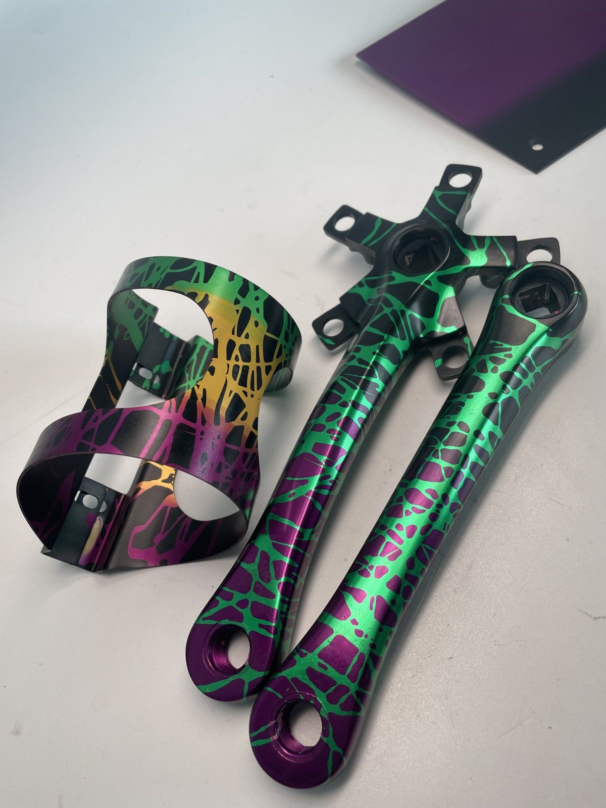

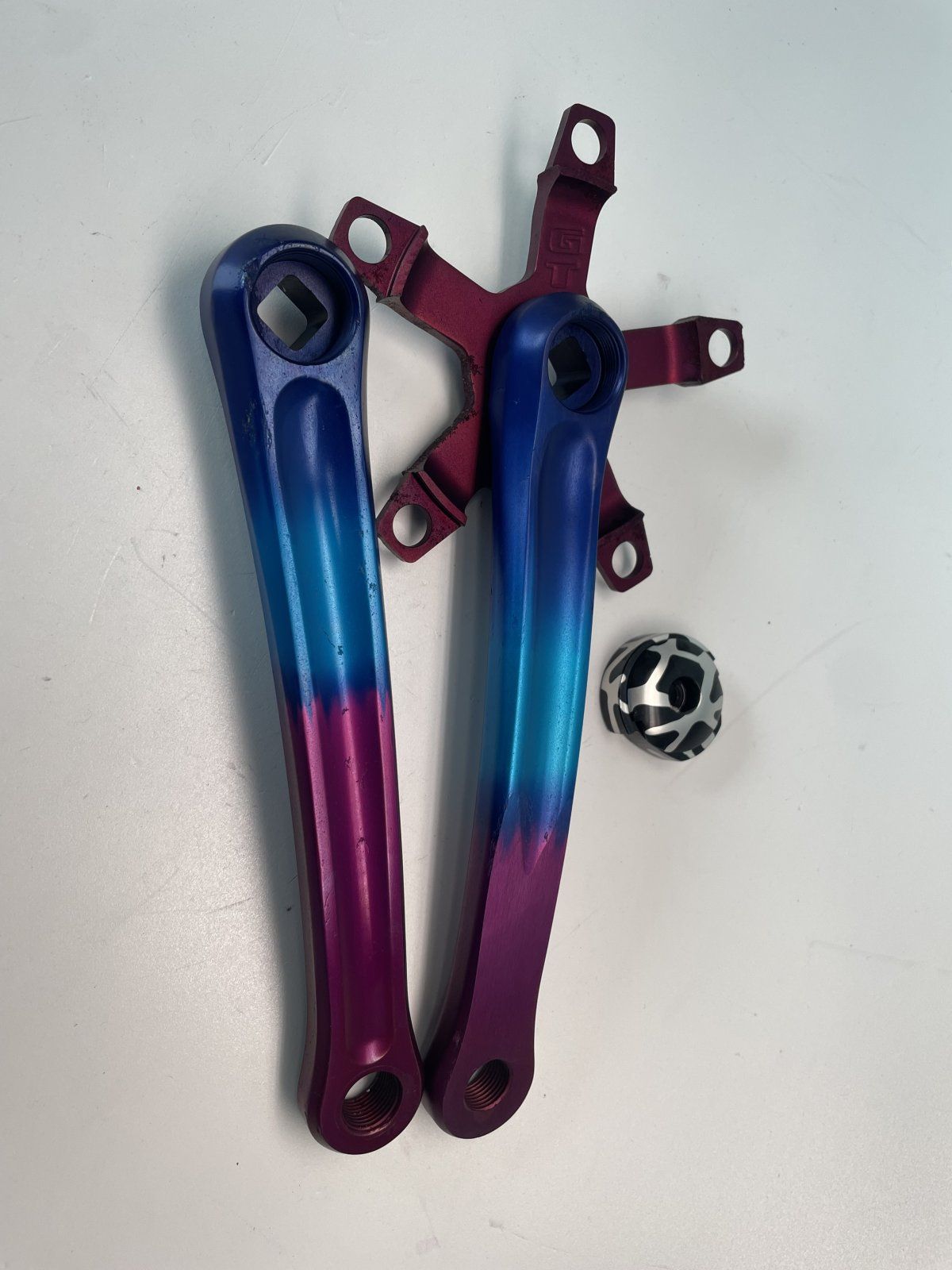

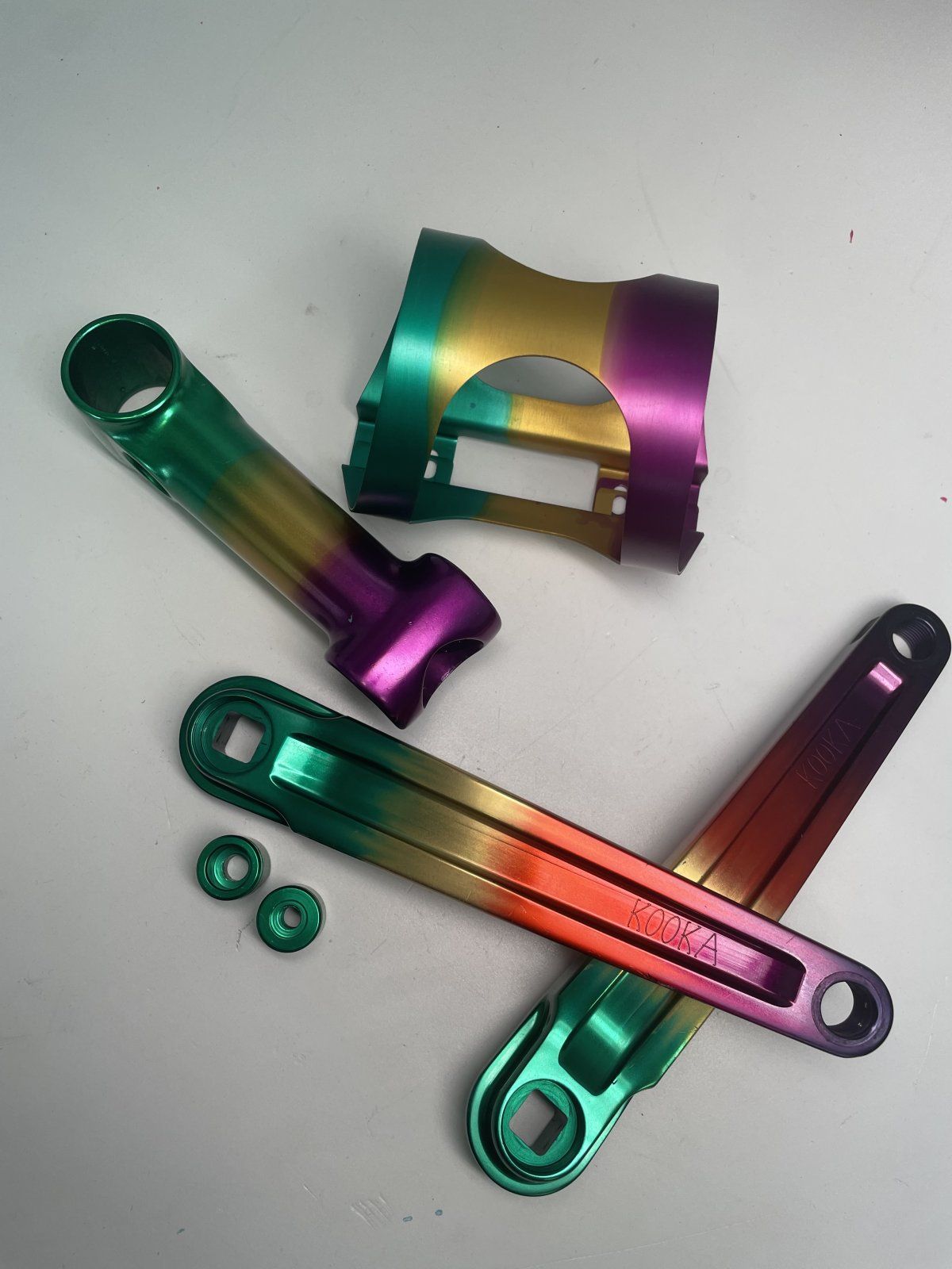

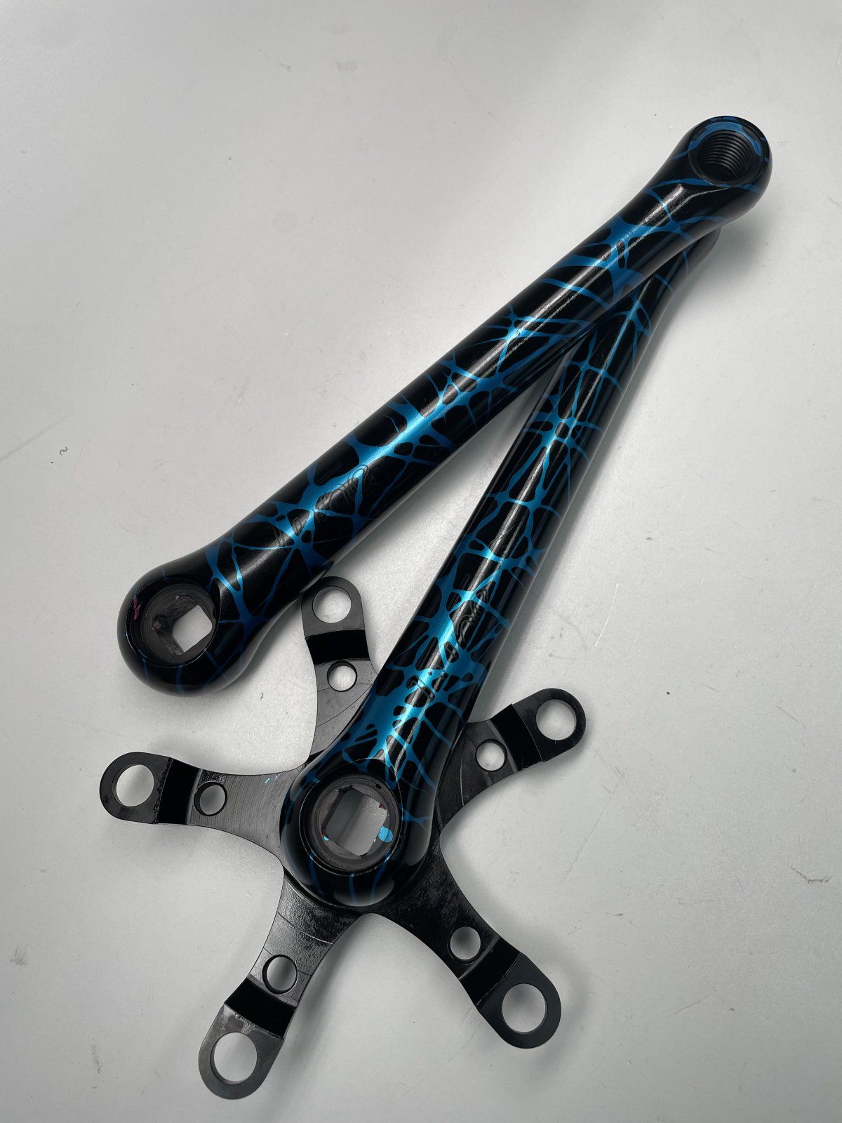

Hallo und Danke für die Verlinkung! Habe auch noch ein paar zu Zeigen alles von mir neu eloxiert… 🥰🥰🥰🥰 eventuell interessiert es euch. Lg Kai
Ps. Bei Fragen einfach fragen, danke.
Instagram: der_waschwal
