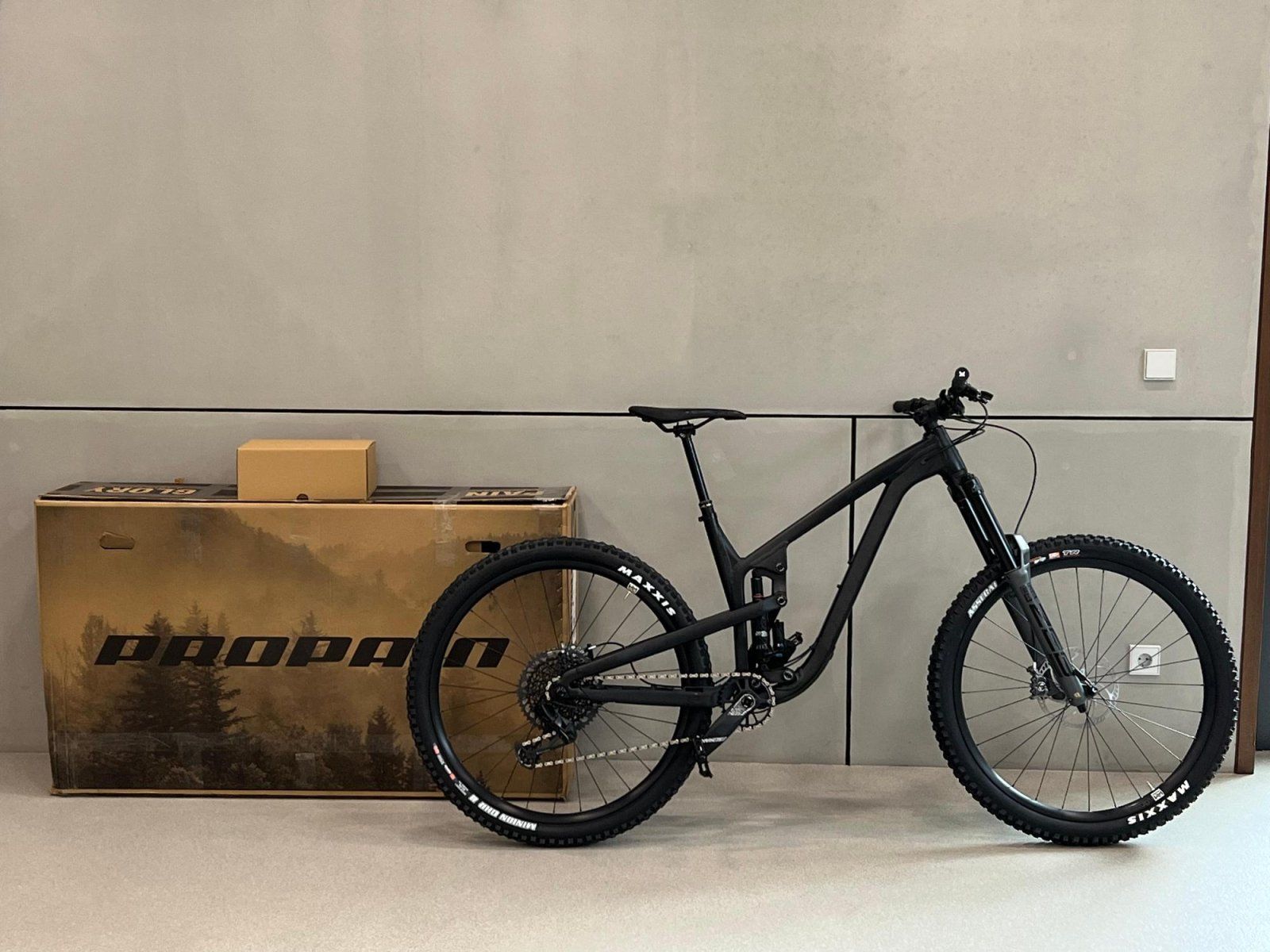

Für dein Einsatzgebiet bestimmt nicht ganz verkehrt… bei Red Bull Rampage 2022 war ebenfalls ein „Mini Mullet“ unterwegs (von Ethan Nell; YT Tues).
Zu der Geo kann ich nichts sagen ABER ich an deiner Stelle würde nicht umspeichen sondern ein separates 26er HR besorgen (ggf. gebraucht). Dann hast du noch die Chance zu wechseln je nach Bedarf.
Kannste machen. Wird dann vorne etwas flacher (Lenkwinkel verringert sich etwas) und das Tretlager senkt sich etwas ab. Wenn bei dir nur Autobahn angesagt ist, sollte das kein Problem darstellen.
Das Tretlager wird halt recht tief dann -- womöglich braucht's dann eine kürzere Kurbel (z.B. 155mm) auch noch.aber wäre es technisch bzw. geometrisch möglich, im Hinterrad ne 26 Zoll Felge einzuspaichen?
Ne fahre sie mit 200mm +2 Tocens mit 36mm offset. Mit den +2mm von dem Tapered Adapter komm ich auf 583mm einbauhöhe, also nur 6mm mehr als die Zeb in 180mm mit 577mm einbauhöhe. Mit der 190er Zeb, die Propain im Komplettbike anbietet, käme man sogar auf 587m also passt alles. Und beim Fahren fühlt es sich auch nicht falsch an wenn's vorne weiter runter geht, dem ließ sich nämlich durchs generell höhere Cockpit (hab 4 spacer unter der oberen Brücke) etwas entgegenwirken.fährst du die verbaute Boxxer getravelt auf 180mm?
160er Kurbeln hätte ich noch da liegen, und eine 26 Zoll Felge und passende Spaichen auch, von daher wärs kein Geld Aufwand sondern nur Arbeit, und die macht mir nichts da ich auf Grund des Wetters sowieso Langeweile hab, von daher wird das Mal ausprobiert. Danke für den Tipp mit den kurbeln, da hätte ich jetzt tatsächlich nicht dran gedacht.Das Tretlager wird halt recht tief dann -- womöglich braucht's dann eine kürzere Kurbel (z.B. 155mm) auch noch.
Wird vielleicht ein bisschen viel Aufwand für das minimal kleiner Hinterrad ggü. 27,5".

Der Sixpack 45mm von Propain.sehr hübsch! was ist das für ein Vorbau?
Wird wahrscheinlich auch mein nächster, wie bei dir in komplett schwarz.Der Sixpack 45mm von Propain.
