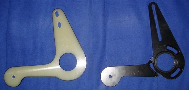

Ich musste leider mal für ein Bike meine Shaman Freestyle zersägen, weil sie wegen dem Schwingenlager nicht gepasst hätte und ich kein Geld für ne andere Führung hatte.
Nun ist das alte Bike weg und für mein neueres musste ich da halt was selbst basteln. Material ist GFK, 3mm dick.
Ist innerhalb von ca. 4 Stunden Arbeit entstanden, mit einer Dekupiersäge, Dremel, Feilen, Bohren...
Die Löcher für den oberen Teil sind nicht ganz so schön geworden aber ansonsten passt alles.
ISCG hat der Rahmen, an dem die KEFÜ kommt, nicht.
Und Langlöcher brauche ich auch nur in nem kleinen Bereich, der müsste schon abgedeckt sein...
