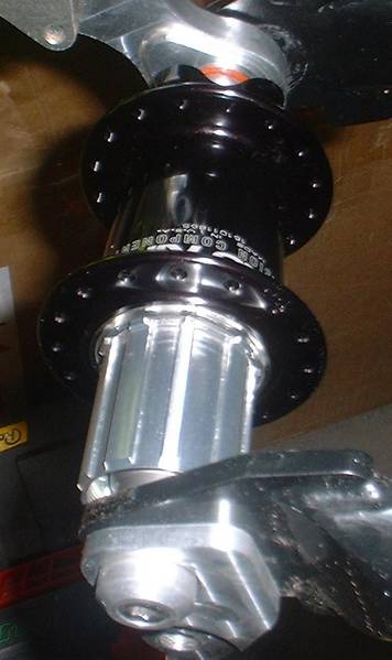

CK Nabe auf 135x12mm umgebaut.
Stahljunk schrieb:
kann man eine solche nabe in36 Loch erwerben?
Oder kannst du acuh Achsen drehen, weil hätte da mal was, aber kenne niemanden der das anfertigen kann.
Kannst dich ja mal per PN melden
lieber Flori
die lochzahl der nabe ist bei der herstellung nicht relevant,-er hätte auch 26 oder 39 löcher rein machen können,-
das schwierige ist wohl das drehen des naben körpers,und die integrierung
der industrielager...
es soll leute geben, die labern nicht,- die machen ;)

sehr schön, und edel... !
Meister-Dieter schrieb:
So nun isse fertig,mit 48 Löchern!
Echt mal sehr geil, endlich eine Alterntive zur Profile ;)
Haste die schon gewogen ? Ich schätze mal das die nicht grad leicht sein wird mit der Achse...

Die ist nicht schwerer als alle anderen QR 20 Naben.Die Achse ist bereits durch eine Alu-Hohlachse ersetzt worden! @Stahljunk Würde dir gerne weiterhelfen,aber die war leider so zeitaufwändig,daß ich keine mehr fertigen möchte.:(

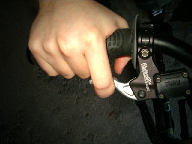

der hebel wird noch glatter geschliffen, dann warscheinlich lackiert endlich klemmt man sich die finger nichtmehr!
is zwar nich 100% selfmade, aber es gibt keinen passenderen thread.
du müsstest ihn noch erwärmen und dann am ende hochbiegen damit man nicht abrutscht.

wollte ich erst machen, denke aber das es einfach nicht nötig ist, da ich eh immer mit handschuhen fahre und abrustchen da eigentlich kein problem sein sollte......wird sich ja noch zeigen :)
