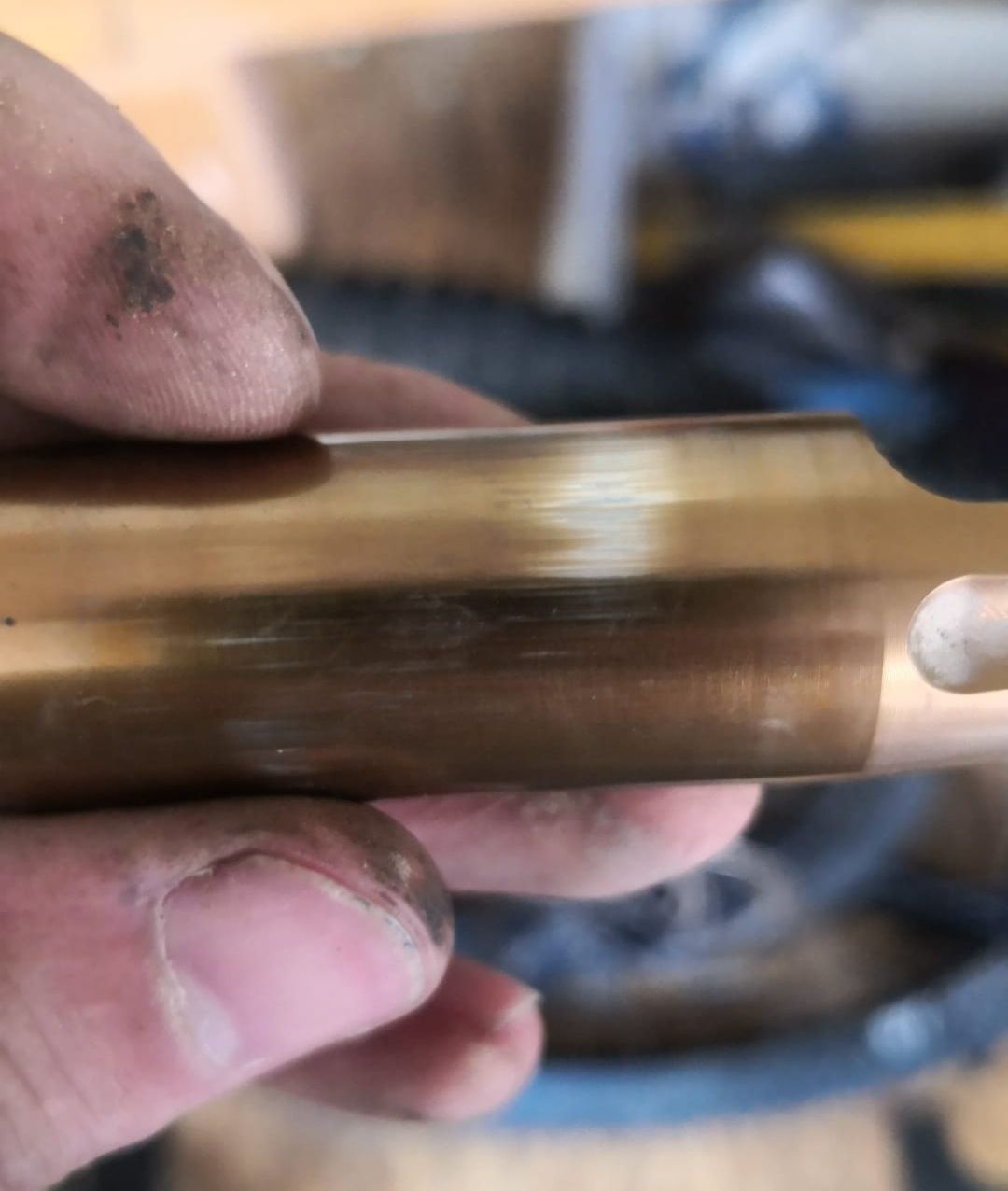

Hey, wie sind eure Erfahrungen mit Yeti zwecks Kulanz? bei mir ist der Infinity Link nach zwei Jahren dann doch mal in mitleidenschaft gezogen worden
