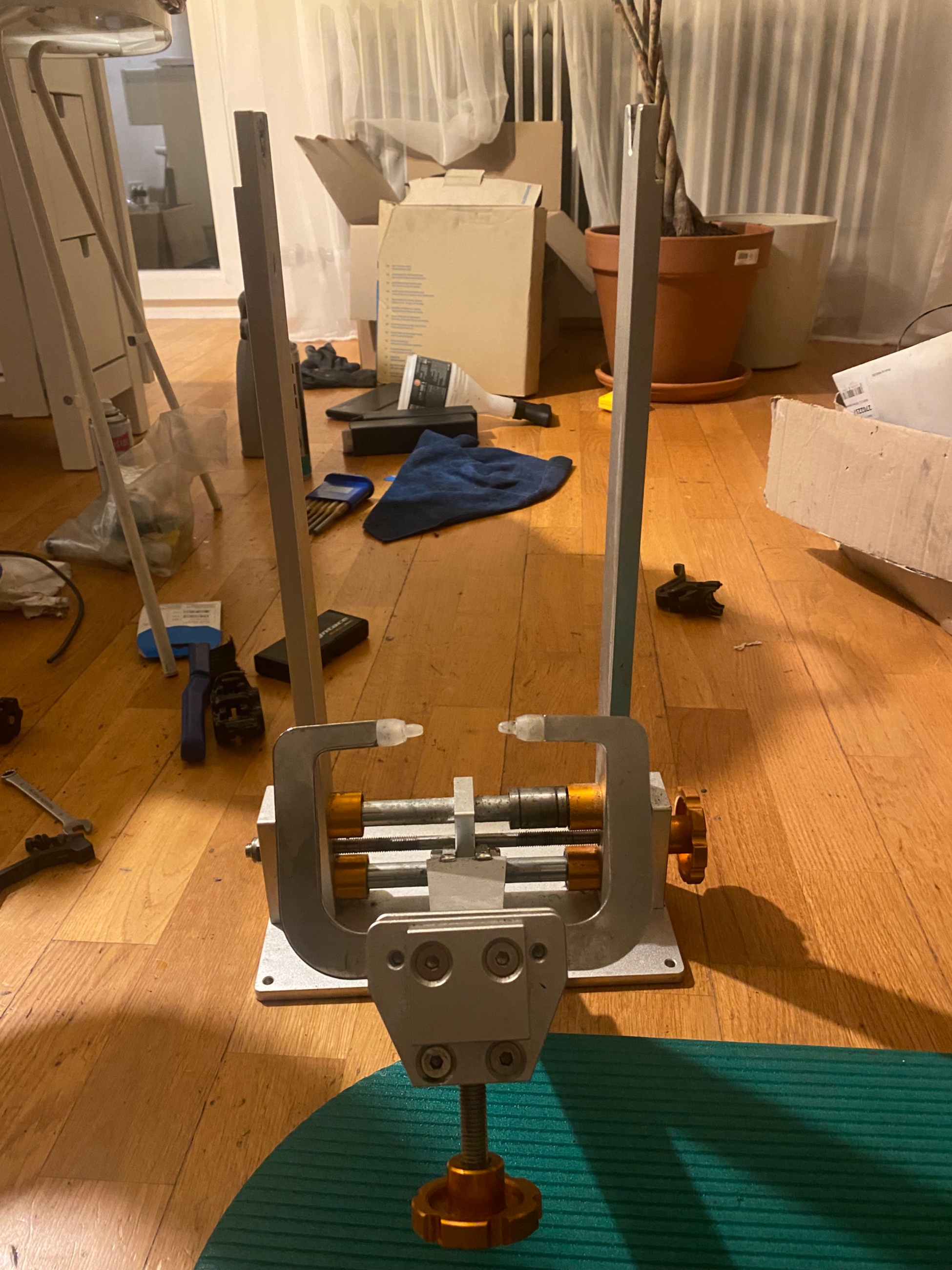

Hab mich leider vor 3 Jahren gar nicht auskannt und mir so einen Zentrierständer von Amazon gekauft 😅 mit Messuhren die so schwierig zu montieren waren, dass sie bis jetzt nicht oben sind. Das Problem von dem Zentriertänder ist, das der Arm Der Zange wackelt und es gibt keine Chance das zu ändern. Zieht man die Zange fester bringt das nichts weil du dann den Arm nicht mehr bewegen kannst und dieser wackelt dennoch. Und ganz mittig ist das ganze auch nicht bilde ich mir ein. Die Eisenarme an denen die Achse oben ist wackeln ebenfalls leicht. Und am Rad zum weiter auseinander geben der Arme das dauert. Da drehst du ewig aber das wäre nicht das Problem obwohl es auch nervt….
Leider habe ich keine Werkbank, aber Zentrierständer steht halbwegs fest.
Die parktool können nicht fest stehen. Das sieht man sofort, da brauchst du unbedingt einen Sockel, dann noch einen achsadapter, da kommt das Park Tool Zeug ziemlich teuer. Da kann ich dann gleich den Dt Swiss kaufen (von der Firma halte ich übrigens mehr als von Parktool) aber ist dann doch noch immer doppelt so teuer. ^^
Die parktool können nicht fest stehen. Das sieht man sofort, da brauchst du unbedingt einen Sockel, dann nicht einen achsadapter, da kommt das Park Tool Zeug ziemlich teuer. Da kann ich dann gleich den Dt Swiss kaufen (von der Firma halte ich übrigens mehr als von Parktool) aber ist dann doch noch immer doppelt so teuer. ^^
Wahrscheinlich würde für mich der da auch reichen.
https://www.bike-discount.de/de/katana-ts-1-zentrierstaender
Den Ständer kannst du ausmitteln.
Da ist ja das Einstellrädchen und die zwei Ärmchen, die mit einer Feder zusammengehalten werden.
Das würde ich so nicht kampflos aufgeben. Da lässt sich doch was draus machen.
Für genaueres Ausmitteln gibt es auch eine Mittenzentrierlehre.
Oder du drehst das Laufrad um wie @Freaky-blue geraten hat.
Selbst wenn der Ständer nicht mittig ist, ist das egal.
Du nimmst nur ein Ärmchen, weil die Felgen sind ja nie überall gleich dick - oder beide Seiten nie gleichzeitig perfekt plan.
Du musst dich für eine Seite entscheiden. Und dann kannst du das Rad umdrehen, oder dir eine Mittenzentrierlehre basteln, notfalls aus Pappe.
Wenn die Aufhängung/Arm Spiel hat, binde den mit nem Gummiband zu einer Seite hin.
Wenn das mittig wäre, tust du dich halt leichter, bzw es geht schneller. Die Ständer sind nie perfekt mittig.
Das Ding kannst du schon verwenden.
