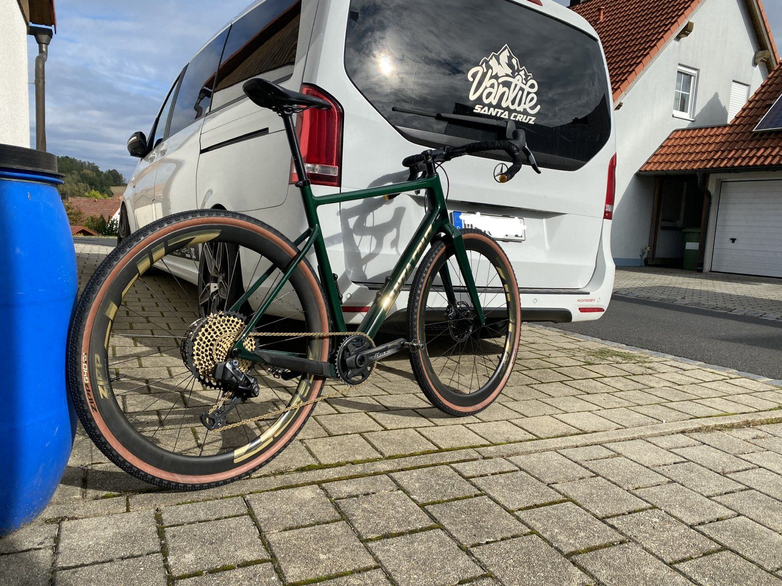

Hast du den 303s fürs Stigmata gekauft? Zeig mal wie das aussieht !!
Die Decals passend zum Rahmen sind schon mal drauf. Ich habe mal den Pirelli Gravel H montiert. Der Reifen geht spielend leicht drauf auf die Felge für meinen Geschmack zu leicht.
