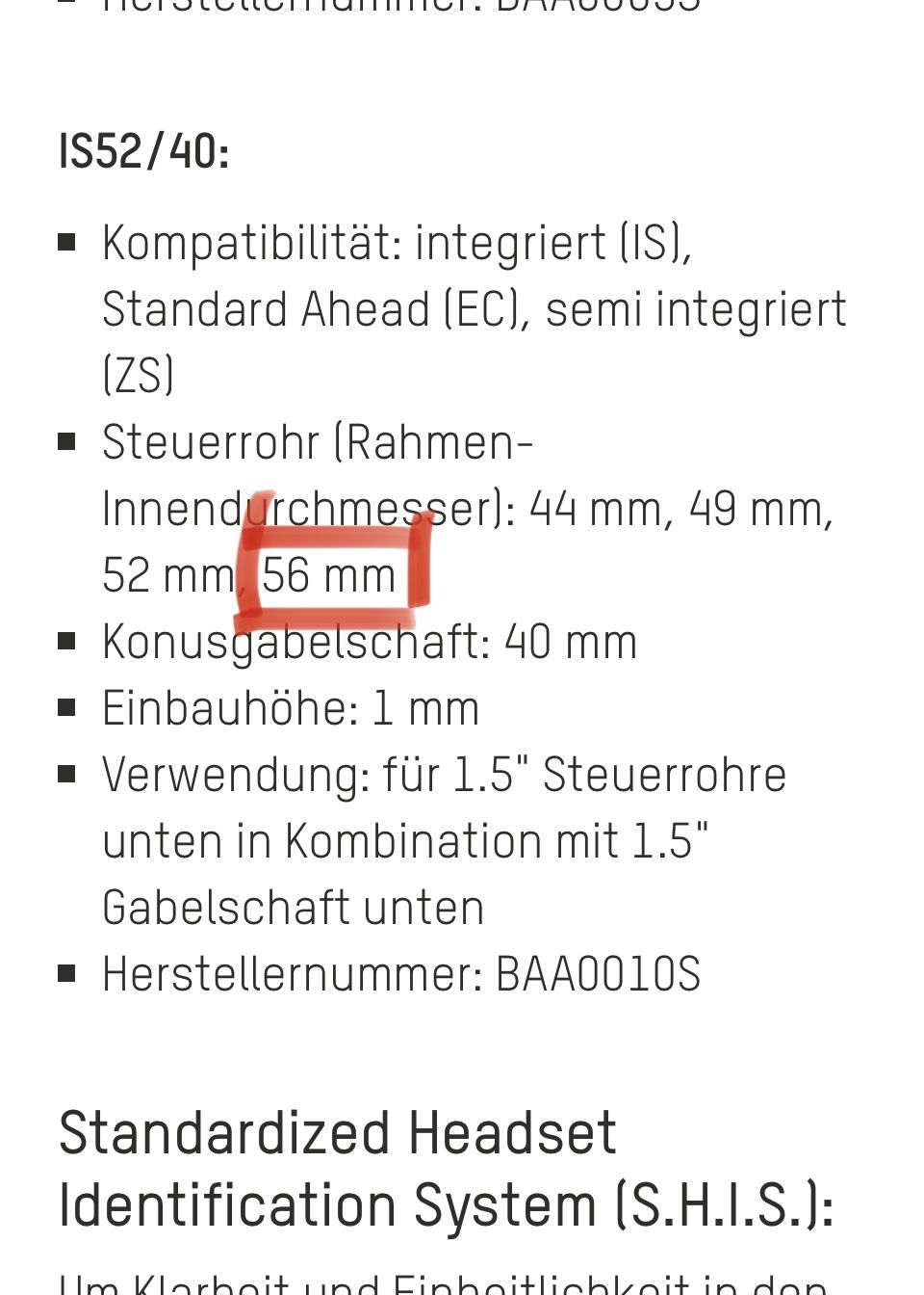

Servus zusammen,
Ich hätte eine kurze Frage.
Welche art von Gabelkonus wird beim 2023er Firebird benötigt. Laut pivot wird unten ein ZS56 verbaut. Hierzu kann ich jedoch keine klaren Angaben finden welcher Gabelkonus geeignet ist.
Nun bin ich etwas verwirrt…
Danke schon mal für eure Hilfe✌🏼
Bei Cane Creek finde ich zumindest folgende Angaben: (könnte mMn passen?!)

Da kannst du jeden gewöhnlichen Gabelkonus verwenden.
Die 56mm beziehen sich auf den unteren Bunddurchmesser, welcher quasi unten gegen den Rahmen liegt.
