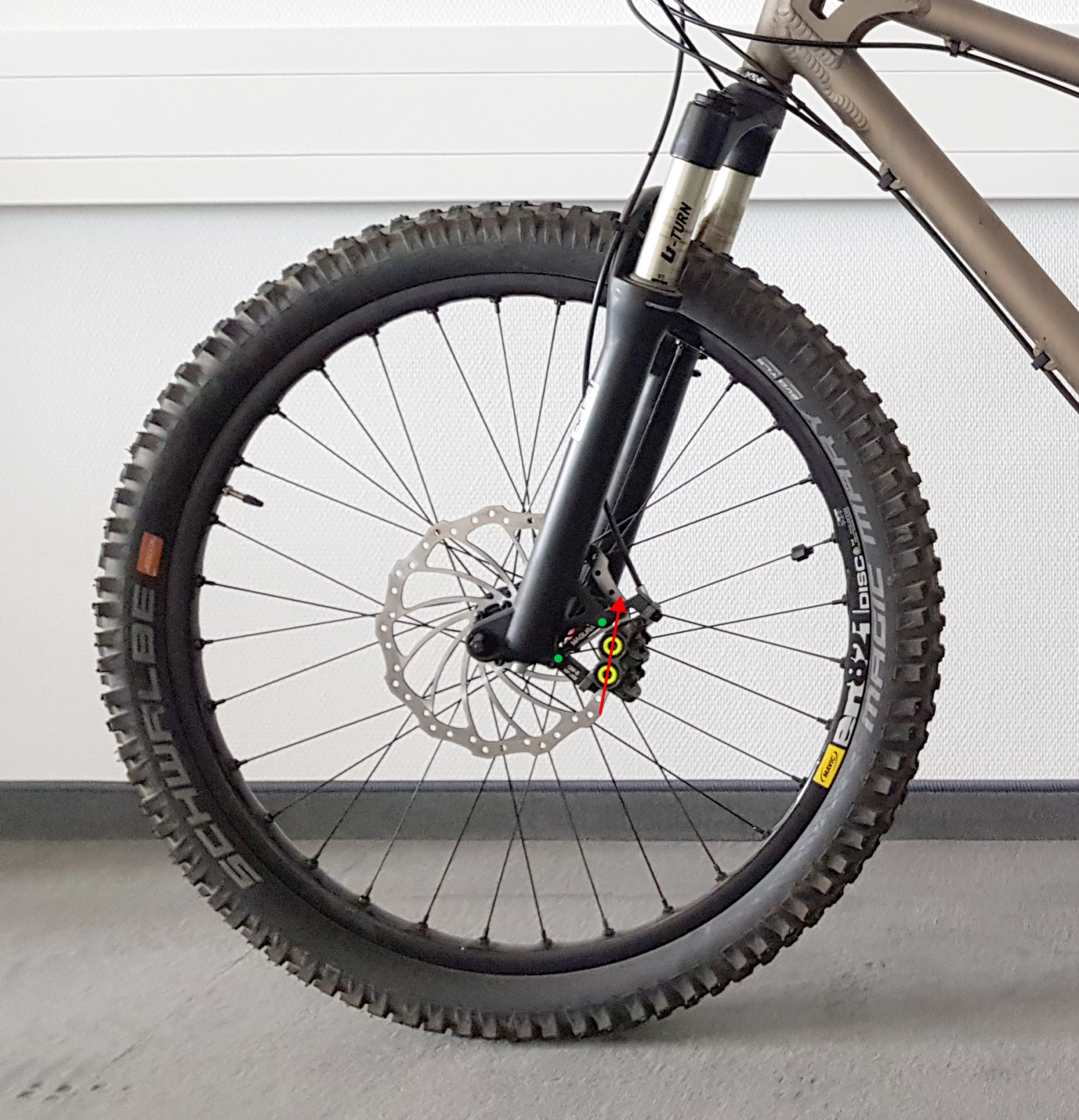

Und dazu ne ganz "doofe" Frage an den Experten:
Wieso geht der Kraftvektor dann an meinem Hardtail mit IS2000 Aufnahme aber mehr als 8 Kilometer an den Schrauben (grün) vorbei? Scheibengröße ist zugelassen.
Weil einiges an der Theorie von @Traufradler nicht so sein muss und teilweise sogar falsch dargestellt ist.
An deiner Gabel wird ein wesentlicher Teil der Kräfte vom Boden des Tauchrohres aufgenommen. Das gibt dem Konstrukteur entsprechende Freiheiten.
Die dorthin übertragenen Zugkräfte lassen sich sehr gut beherrschen.
Ist halt nicht so toll fürs Auge
@DR-Z: Was muss denn nicht so sein oder was ist falsch? Gerne lass ich mich vom Gegenteil überzeugen! :bier:

Der Winkel zwischen Standrohrachse und Verbindungslinie der beiden Gabelaufnahmen an der alten Pike geht ja gar nicht anders zu realisieren als wie ausgeführt, da ja schon fast senkrecht zur Standrohrachse stehen muss. Deswegen siehts ja mit der nach hinten unten gekippten Zange nicht so toll aus. Der Radius von der Radachse zur Hinterseite des Tauchrohrs = 49,7mm lässt keinen kleineren Winkel zu. Die unten gezeigte Polardarstellung (Winkel und Radien (Abstand)) ist da besser als die kartesische Darstellung (X-Y-Koordinaten):
Als Beispiel: Siehe oben. Dafür kann ein Seil hervorragend Zugkräfte übertragen und wird bei den größten Brückenkonstruktionen sehr geschätz bzw. es gibt keine Alternative dafür.
