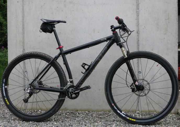

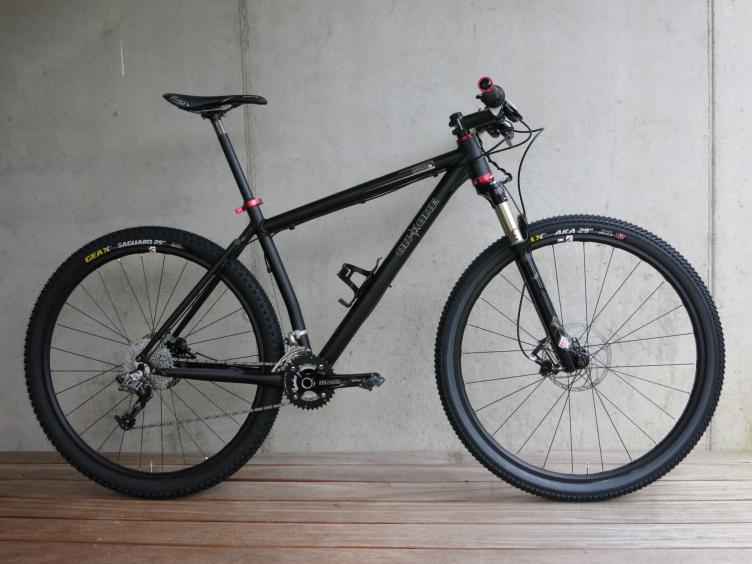

Hier mal meinen neuesten Aufbau.
Der schon genannte Sitzwinkel könnte tatsächlich für einige problematisch werden. In meinem Fall mit 19,5 Zoll Rahmen und SL89cm ist es gerade so eben okay (Abhilfe wäre ggf. auch ein Sattel mit höherbauendem Gestell).
Danke Dir für den Tipp.
Ich fahr jetzt erstmal so und werde dann evtl. die untere Schale umrüsten. Ich hatte mich an die Empfehlung von on-one gehalten, einen Steuersatz mir 15mm Bauhöhe für die untere Schale zu nehmen, denke aber, daß bei 100mm Gabel ein ZS49er besser passend würde (bei 15-20% Sag).
Bin jetzt von einer Versuchsfahrt mit einem Hope ZS49er Steuersatzunterteil zurück und was soll ich sagen - Handling und Fahrverhalten passen jetzt 100%ig zu meinen Erwartungen.
Lesson learned - mit 100mm Federgabel und der von on-one empfohlenen Lösung eines Steuersatzes mit Unterschale kommt die Front zu hoch und macht das Handling träge.
@jmr-biking: Dank Dir für den Tipp mit den Edelstahlmuttern.
Bzgl. Hope Pick`n Mix und Tapered Gabel in Scandal V2 - das paßt aber dann wiederum nur mit EC49/40-Version, Typ "F" (zerostack 1.5 Zoll in 49mm Steuerrohr hätte auch zuwenig Platz für ein integriertes Lager).
Die kleine Stufe bei ZS ist IMHO wirklich kein optischer Makel.
